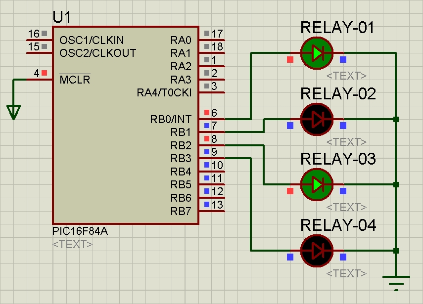

PİC 16f84A role sürme projesi
Sen HI-TECH kodu mu istiyorsun yoksa CCS mi?
CCS yazsam sorun olur mu?
Şuan evde olmadığım için, o yüzden...
Burda sadece CCS var.
farketmez bana hex e dönüştürüp pice atsam ve role seslerini duysam yeterli şu an 5 er saniye çekiyor hex dosyasınıda atarsan sevinirim 1 haftadır uğraşıyorum
Öncelikle 'emrelyus' arkadaşa teşekkürler...
Programın algoritmasını doğru yazmış.
Onun affına sığınarak kodu alıp birazcık düzenledim.
Artık senin istediğin gibi çalışıyor 'yakup_407'...
Kod:
#include <16f84a.h>
#fuses HS, NOWDT, NOPROTECT, NOPUT
#use delay (clock=4000000)
void OneSC()
   delay_ms(1000);
void main()
   unsigned char a;
   set_tris_b(0x00);       // RB0 portu tümüyle çıkış olarak yönlendiriliyor...
   output_b(0x01);         // Sadece RELAY-01 etkin kılınıyor...
   while(1)
      OneSC();
      for(a=1;a<6;a++)
         output_b(0x03);   // Sadece RELAY-01 ve RELAY-02 etkin kılınıyor...
         delay_ms(250);    // 250ms bekle
      OneSC();
      output_b(0x05);      // Sadece RELAY-01 ve RELAY-03 etkin kılınıyor...
      Delay_ms(6000);      // 6sn bekle
      OneSC();
      output_b(0x09);      // Sadece RELAY-01 ve RELAY-04 etkin kılınıyor...
      Delay_ms(3000);      // 3sn bekle
Program Sorunsuz çalışıyor emeği geçen herkese teşekkür ederim saygılarımı sunar çalışmalarınızda sonsuz başarılar dilerim...
