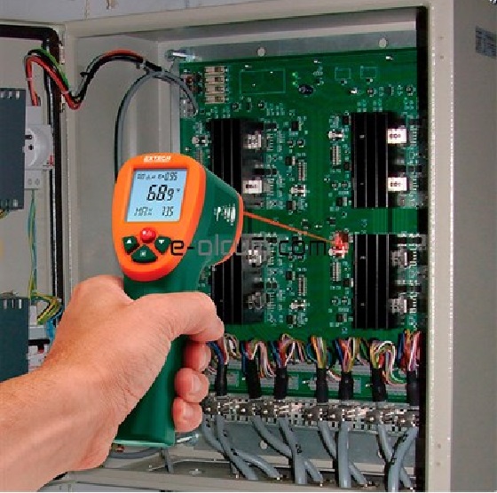

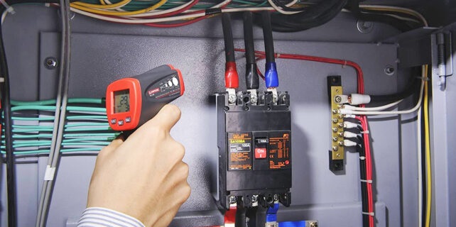

Kızılötesi Lazerli Termometre
kısmende olsa , yararlı olabilir . ???
Kızılötesi Termometre.
https://www.aydinlatma.org/kizilotesi-termometre-nedir-nasil-calisir-ve-nasil-kullanilir.html
https://www.inkatechmarket.com/genel/kizilotesi-termometre-ile-ideal-olcumler/
