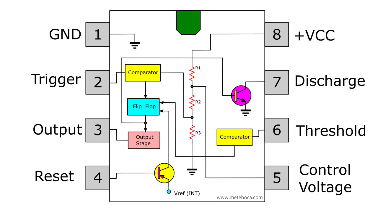

Entegrelerin bağlantı bacakları genellikle diyot ve transistör ile dışarıya bağlanır. Aşağıdaki resimde pin bağlantıları görülmektedir.
Ekli dosyayı görüntüle 108944
Multimetre ile diyot konumunda kırmızı prob gnd üzerinde siyah probla tüm bacaklar gezilir, diyot değeri okumalisiniz.vcc bacağı düşük değer gösterir sizi yanıltmasın.
Diyot değeri göstermeyen pin entegrenin arızalı pin/pinleri dir Değişim gerekir.
Ölçüm böyle yapılır ve pinler arası diyot değer ölçümlerine göre entegrenin sağlamlığına karar verilir. Ben de bu ölçüm tekniğini kullanıyorum.
Entegreler komplike yapılardır. bizler sağlamlık testlerini uç/pinler üzerinden yapmaktayız
(zaten başka seçenekte yok. entegre kasasının içini ölçemeyeceğimize göre :) )
Ekli dosyayı görüntüle 108945
Yukarıdaki şemada blok olarak gösterilen modüllerden örnek flip/flop kısmı içten arızalı olsa pin bağlantıları ölçümde diyot değeri verir. Ancak entegrenin bu bölümü arızalı dır diyebiliriz.

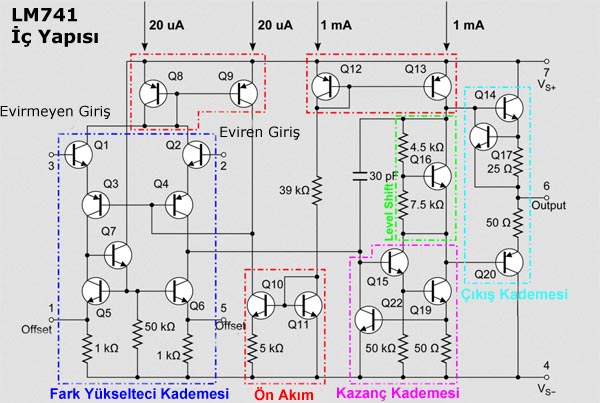

741 in iç yapısı, Robotiksistem.com tarafından hazırlanmıştır.
LM741 in iç yapısı:
Multimetre ile ölçümler Kaba bir ölçümdür. En azından entegre hakkında kabaca da olsa bilgi verir.
Cihaz arızalarında entegre kısmını sağlam olduğuna karar verirsem, başka bölgelerde arıza aramaya devam ederim.
Ancak arızanın bu bölgeden olabileceği kanaati oluşursa, entegreyi muhakkak değiştiririm.
