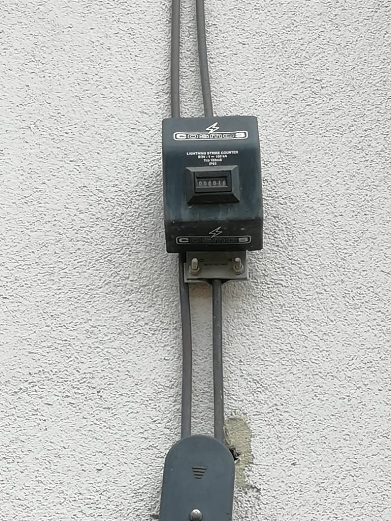

Ustalarım konu açmak yerine mevcut yerden devam etmeyi düşündüm bu cihaz neye yariyor ve çalışma prensibi nasıldir tecrube etmiş arkadaşlarin bizi aydinlatmasını bekliyoruz.
Yıldırım darbe sayıcı.Paratönere yıldırım düş-
mesi halinde,numaratör 1 sayı atar.Şu anda-
ki rakamda,kaç defa çalışmış olduğunu gös-
terir.Üzerinde 1-2 rakamı varsa,bunlar test
esnasındaki değerlerdir.Sizinki 15 gösteri-
yor.Demekki,asgari 13-14 defa çalışmış.An-
cak,montajı yanlış yapılmış.Her iki iletkende
sayıcıdan geçmesi gerekirdi.
Paratoner için iki iletken kullanılmasının sebebi Yıldırımdan Korunma standartları olan TS EN 62305 standartıdır. Mantığı ise hem yükü bölüştürmek hem de iki iletkenden birinin kopması halinde diğerinin işlevini yerine getirmesidir. Resimdeki gibi ikisi yan yana gitmemesi lazım aslında ama ülkemizde maalesef bu şekilde ikili olarak yapılıyor. Standartı iki ayrı iletkeni binanın iki ayrı cephesinden tek iletken olarak indirmektir.
Resimdeki alet yıldırım sayacı dır. Her düşen yıldırım darbesinde 1 sayar. Bu yıldırım sayacının bulunduğu mevki yıldırımın sık düştüğü bir yer olmalı. Yıldırımdan Korunma tasarımı iyi yapılmalı ve elektronik cihazların devre kartlarının vb yanmaması için önlem alınmalı.

Tek kabloyu bukmek sekil vermek zor oldugundan 2 adet fi 8 ile yapilir baska sebebi varmi bilmiyorum
Sizin sistem de 2 adet fi8 kablo tek basliga bağlıdır zeminde V seklinde ayrilir ve bakir cubuklar cakilir
Sayacinizda tek bakirdan kullanilmasi normaldir çünkü yıldırım dustugunde 2 bakirdanda bir kere gecer ayri sistem değiller
