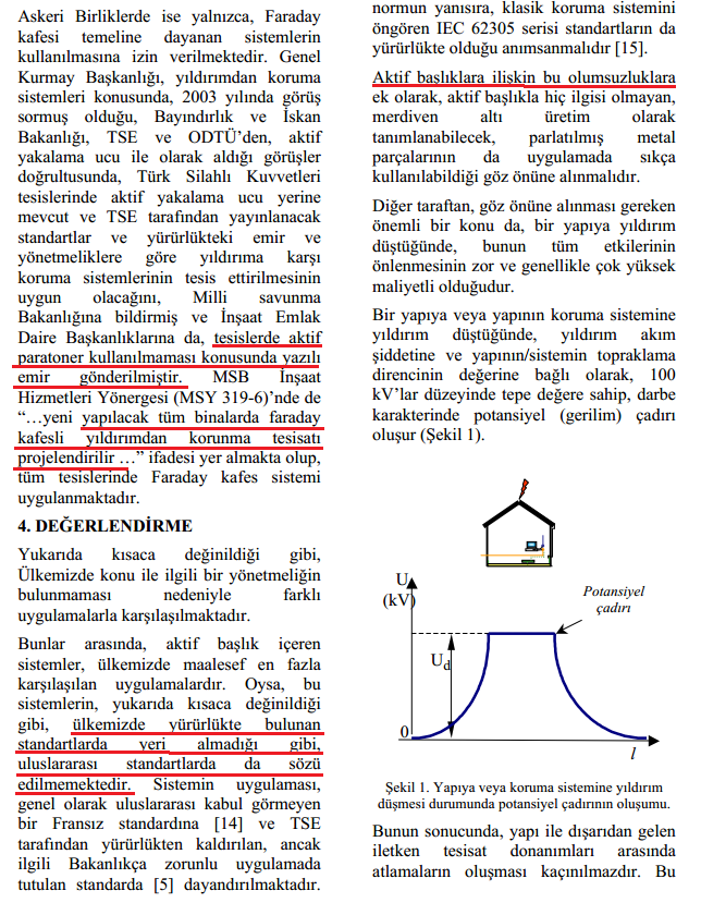

Hasbi İsmailoğlu hocamızın ekteki (http://www.emo.org.tr/ekler/5e31155e821ca20_ek.pdf) bu makalesine göre aktif paratoner bilimsel olarak ve teknik olarak kullanılması uygun görülmüş bir sistem gibi görünmüyor. Aşağıda makaleden bir alıntı yaptım.
https://www.kontrolkalemi.com/forum/konu/elektrİk-standartlari-mi-mÜteahİtlerİn-kar-amaÇli-İsteklerİ-mİ.100004/page-2#post-622185 adresinde de sn @YaşlıUzman ve @aumat arkadaşlarımız konuyla ilgili bazı görüşler bildirmişler.
Sorum şu. ? Uygun olacak olan faraday kafesi uygulamasının hesapları nasıl yapılır?
İç ve dış yıldırımlık sistemleri, topraklama sistemi ve de eşpotansiyel sistemi, yıldırım akımı ve aşırı gerilimden korunmak için bir bütün olarak ele alınması gereken sistemlerdir. İlk olarak tavsiye edeceğim, IEC 62305 veya Türkçe tercümesi olan TS EN 62305 standart ailesine uygun olarak yıldırımdan koruma sistem tasarımını gerçekleştirilmesidir. Alâkalı bazı başka standartlar da mevcut.
Sadece dış yıldırımlık sistemini soruyorsanız, IEC 62305-2 standardına uygun olarak risk değerlendirmesi ve buna uygun olarak IEC 62305-3 standardına uygun olarak dış yıldırımdan korunma sistem tasarımı yapabilirsiniz. Ama IEC 62305-2 standart risk değerlendirmesi faktörleri sadece IEC 62305-3 standardının içeriği ile sınırlı değildir.
Diğer değinmek istediğim bir husus da, sadece faraday kafesi koruması yapma seçeneğiniz yok; sistemin tam bir faraday kafesi olması dahil gerekmeyebilir. IEC 62305-3 standardında 3 farklı dış yıldırımlık sistemi mevcuttur.

Tam bir faraday kafesi şeklinde dış yıldırımlık sistemi yapılmamaktadır. Ayrıntıları IEC 62305-3 standardında mevcuttur. Ayrıca, en güvenli koruma sistemi diye bir şey de yoktur; 62305-3 standardındaki 3 yöntem de aynı derecede dış yıldırımdan korunma sağlamaktadırlar.
Bunun yanı sıra, ilk cevabımda yazdığım gibi, IEC 62305-2 standardından kaynaklanan risk analizi sadece IEC 62305-3 standardının sonucu olan dış yıldırımlık sistemiyle sınırlı değildir. Risk analizine bağlı olarak maliyetlerde de cidde değişimler oluşabilir. Hiçbir ön analiz yapılmadan bu tür sistemlerin tasarımı ek ve gereksiz maliyetlere sebep olur. Mühendislik teknik ile maliyetin en uygun olarak birleştirilmesiyle de ilgilidir. Özellikle de ön belirli bütçeleri olan projelerde bunlara dikkat etmek önemlidir. Tam anlamıyla koruma sağlayan bir sistemi tasarlamak yerine, gereksiz olarak 4 kat daha pahallı bir sistemi yapmanın bir anlamı yok; aksi durumda mühendis olarak bizlere ihtiyaç duymazlardı zaten, direkt en pahallı sistemi tesis ederlerdi. Buna karşın, en pahalı dış yıldırımlık sistem tasarımı bile tam olarak yapıya tam bir yıldırımdan koruma sağlamayabilir.
IEC 62305-2 ve IEC 62305-3 standartlarının okunmasını tavsiye ederim.
