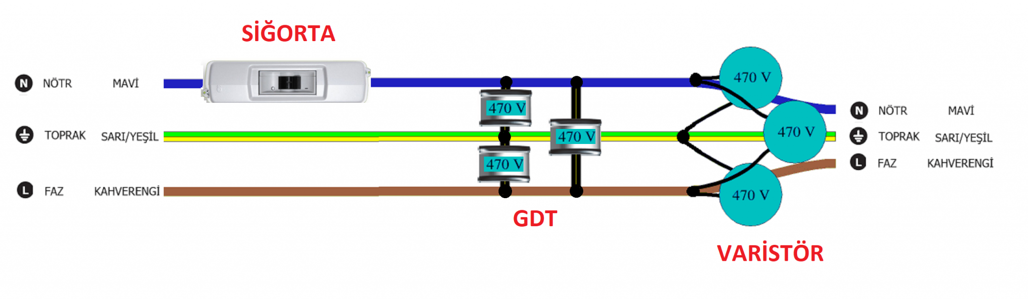

merhaba . yeni şema yaptım tavsiyeleriniz . ( doğruluğu )
not dikkat : nötr + toprak sıfırlama ( birleştirilmiş ) olmamalıdır
gtd ve varistör 470 volt hesabından yola çıktım
doğru ise parça listesi
+ enerjiyi stabil hale nasıl getirebilirim ( regülatör gibi )
veya 220 volt kondansatör vs gibi !!!
diğer ?
teşekkürler kolay gelsin sağlıcakla kalın .

Toprak ile nötr arasına çok daha küçük gdt ve varistör bağlamalısınız.
yani toprak gerilimi nötr gerilimininden daha yüksek potansiyele çıktığı zaman çalışacak bir gdt ve varistör çifti kullanmalısınız. 20-50 volt gibi.
nötr ile toprak arasına koruma yapmak mecburi değil.
Ben sadece faz ile nötr arasına gdt varistör çifti kullanmıştım.
Gdt veya varistör ile gerilim regulasyonu yapmak mümkün değil.
Gdt ve varistörün voltajı çok kritik iyi seçilmesi gerekiyor. Çok yüksek volyajlı seçerseniz bir işe yaramaz. Çok düşük seçerseniz. gerilim yükselmelerinde dahi sigorta atar.
Ek olarak gdt ve varistör paralel çiftine yine paralel olarak 100nf 800v bir kapasitör paralel bağlayabilirsiniz.
siz kullanmak istediğiniz varistör ve gdt lerin pdf sini eklerseniz yorum yapabilirim.

Sn. @kesmez bu mov lar farklı mı Transient/Surge Absorbers tabirini gördüm kafamı karıştırdı, hepsi m bu özellikte?
https://www.mouser.com.tr/new/panasonic/panasonic-ERZ-varistors/
Hepsi aynı diye biliyorum.
varistörler yüksek voltajda kendisini kısa devre etmez. voltaj değerine göre kendi üzerlerindeki voltajı yükseltmemeye çalışır yani bir nevi zener gibi. 2 zenerin bir birine ters yönde seri bağlı olduğunu düşünün. Yani ac voltajda çalışan zener grubu gibi.
gdt ler ise kırılma voltajından sonra kendini kısa devre ederler. Tamamen kısa devre oldukları için yani üzerlerindeki voltaj kısa devre anında çok düşük olduğu için varistörlerden daha dayanıklıdır. Çok daha fazla akıma daha uzun süre dayanabilirler.
S20K250 mov:
250 voltluk varistör 390 dc voltta üzerinden 1ma akım geçmeye başlar. Bu voltajın altında bu akım sıfırlanır bu voltaj arttığında akımda artmaya başlar.
650 dc voltta üzerinden geçen akım 100 amperdir. Fakat bu akımı ancak milisaniyeler süresinde akıtabilirler.
Bu da demektirki varistöre paralel bağlanan gdt 650 volt dan daha düşük bir voltajda mesela 400-500 volt gibi kendini kısa devre yaparak bütün akımı ve enerjiyi absorbe etmelidir.
Eğer devrede gdt olmazsa ve varistörün voltaj değeride biraz düşük seçilmişse. Hat voltajı yükselince
varistör akımı yükslelir. mesela 10ma varistörakımında varistör 2,5 - 3 watt ısınır , dumanlar çıkararak yanar.
Bu sebeple varistörleri uygun voltajlı gdt lere paralel bağlamak lazım.
