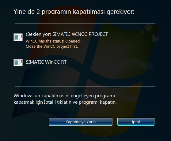

Merhabalar,
WinCC'de autostart ile, bilgisayar açıldığında otomatik olarak kendiliğinden WinCC projesi açılıp aktif oluyor. Ve sistem normal şekilde çalışıyor.
Proje sayfasında, exit yaptığımda, WinCC projesi deaktif olup kapatıyor. Ancak arka planda proje ve runtime açık. Bilgisayarı kapatmak istediğimde ise bunları zorla kapatmamı veya kendim manuel olarak kapatmamı istityor.
Oysa ben, projeyi deaktif ettiğimde SIMATIC WINCC PROJECT ve SIMATIC WinCC RT programlarının da otomatik kapanmasını istiyorum. Bunu nasıl yapabilirim ?
    54.1 KB · Görüntüleme: 18
şimdi ben butonu ekleyip denedim sorunsuz proje kapanıyor. Pc de sorunsuz. Saatin yanındaki wincc ikonunda x işareti varda kapanmıyorsa kurulum hatalı gibi.
