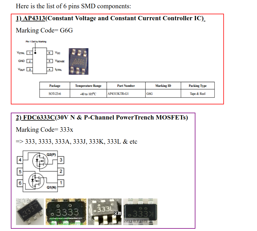

PCB devrelerde gördüğümüz 6 ayaklı elemanların şemasını nasıl bulabiliriz

Genel olarak ben de zorlanıyorum, paket tip ve parça koduyla araştırılıyor Üstad. Yazılı başka kural varsa da ben bilmiyorum karşılaşmadım.
Verilen linkte gayet güzel açıklanmış :D
http://lcd-television-repair.com/newsletter/Another_6_Pin_SMD_IC_in_LED_&_LCD_TV_Monitor.html
Üzerindeki kodlara göre bu elemanların neler olabileceği 6 farklı kompenente göre belirtilmiş.
İlk örneği görelim.
Marking code G6G olan kompenent bir entegre imiş.
Adı da AP4313.
Bu ad ile datasheet dosyası ararsak anında gerekli bilgilere ulaşabiliyoruz.
https://www.diodes.com/assets/Datasheets/AP4313.pdf
Entegre genel olarak bir akım ve gerilim kontrolcüsü olup, çoğunlukla şarj devrelerinde kullanılmaktadır.
Bu data sheet dosyasında temel uygulama şemaları da zaten görülmektedir.
