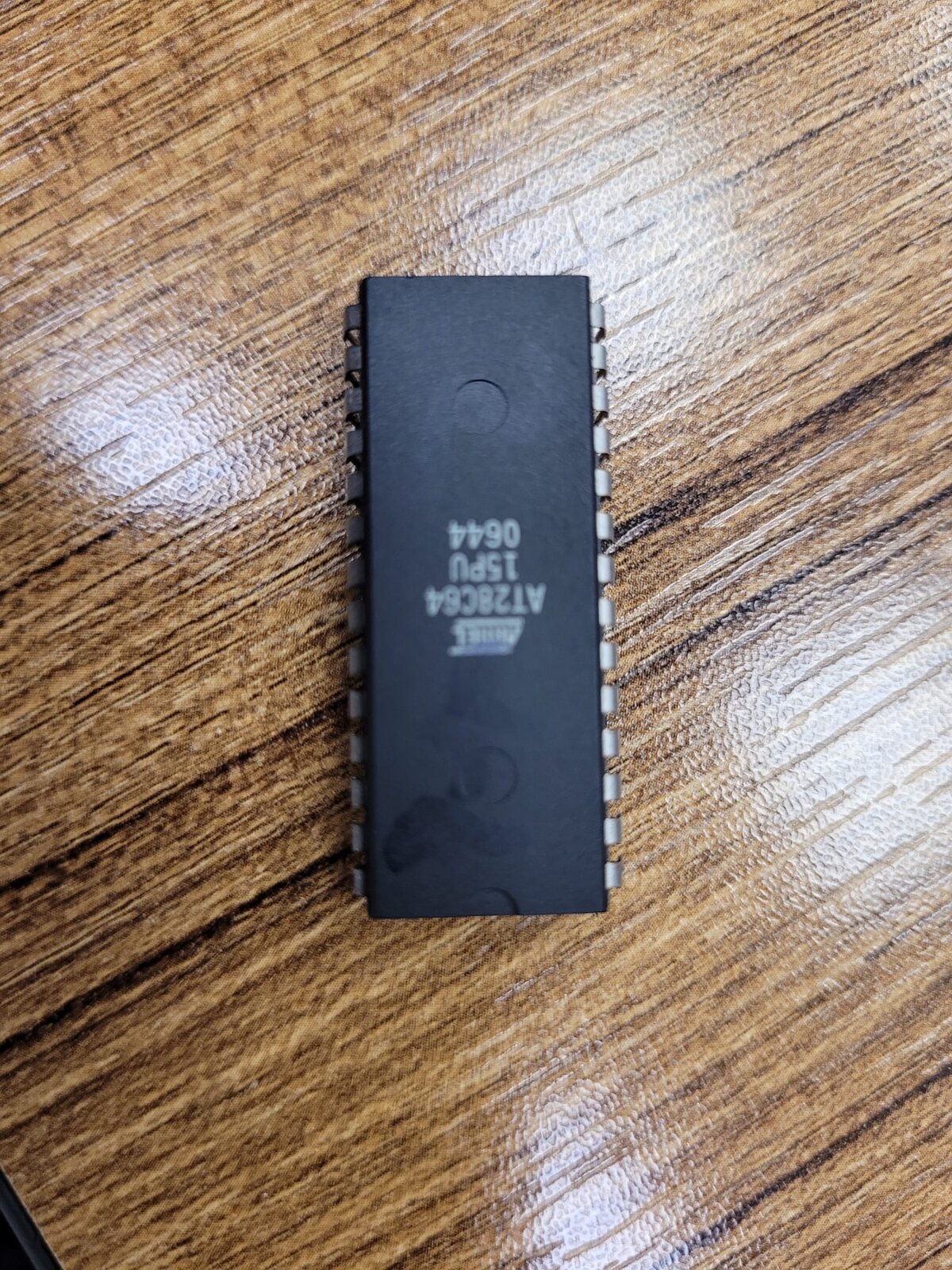

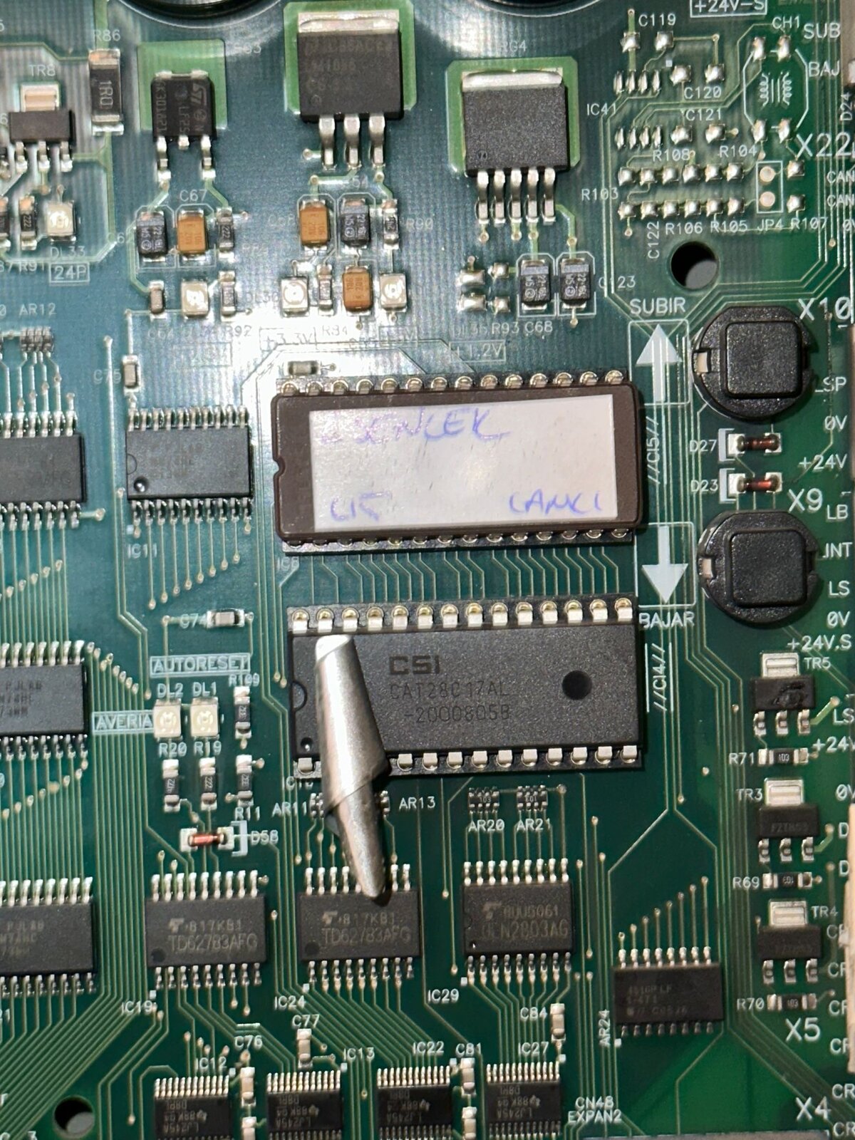

Asansör anakartımda iki adet entegre bulunmakta

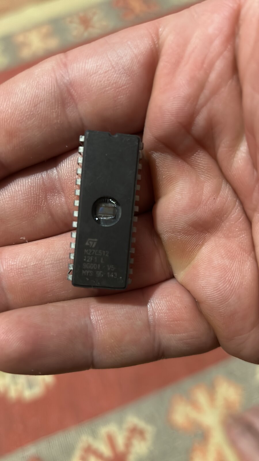

Üsteki camlı olan orjinali “M27C512
Alttaki camsız olan orjinali ATMEL 28C17AL
Bunları galep ile kopyalıyoruz

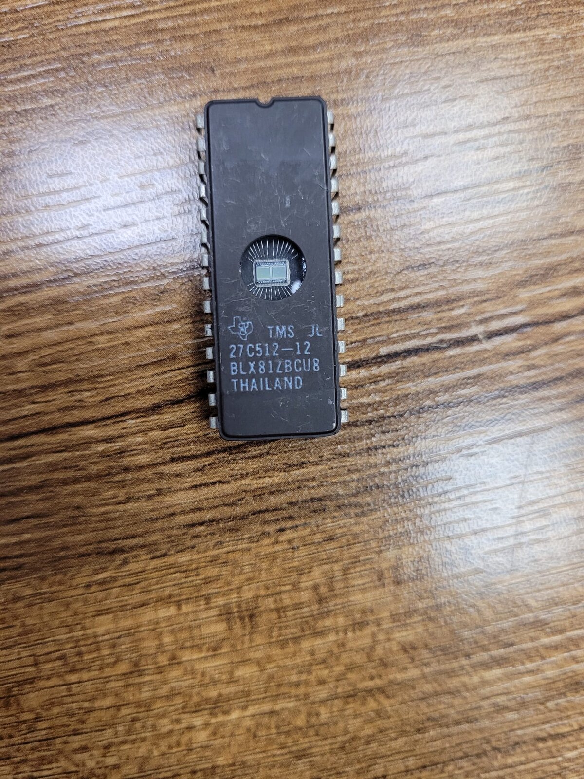

Camlı olan TMS 27C512 kullanıyoruz
Camsız olanı ATMEL AT28C64 kullanıyoruz
Üstteki camlı epromu kopyalayıp taktıgımda çalışıyor fakat alttakini 10 tane at28c64 ile kopyaladık hiçbiri çalışmadı
Üst camlı kopya alttaki orjinali takınca çalışıyor
Üst orjinal alt kopya olunca da çalışmıyor
İkisinide kopya takınca çalışmıyor
Burda sormak istediğim kulladıgım yeni 2 kontolcünün bir uyuşmazlığı mı var ?
bu ikisi birlikte çalışmaz ise muadil önereceğiniz varmı ?
Karaköyde bütün elektronikçileri gezdim “ATMEL 28C17AL” bulamadım
5 gündür bu konuyla uğraşıyorum yardımcı olurmusunuz

Bu konuda size forumdan destek çıkması zor . Mekatronik forum da bu işler konusunda daha uzman arkadaşlar var .
Kopyaladiginiz ATMEL 28C17AL yazılımda kopya koruması/ kilit olabilir mi?
Bu entegreler "kontrolcü" veya işlemci değildir, sadece bilgi (ana işletim sistemi ve uuygulama) yazılabilir.
Sizin "camlı" dediğiniz: EPROM (Silinbilir Programlanabilir Salt Okunur Bellek).
Sizin "camsız" dediğiniz EEPROM (E kare PROM denilir) (Elektrikle Silinebilir Programlanabilir Salt Okunur Bellek)
Silinme şekli:
EPROM: UV ışığına maruz bırakılarak silinir.
EEPROM: Elektriksel olarak silinebilir ve tekrar programlanabilir, bu da devreden çıkarmadan verilerin güncellenmesine veya yeniden yazılmasına olanak tanır. (Fabrikasyon Güncelleme)
Programlama cihaınız EEPROM okuma ve yazmaya uygunmu?
Cihaz kitapçığında bu "seri" yer alıyor mu?
28C17: 16K (2K x 8) Parallel EEPROM
28C64: 64K (8K x 8) Parallel EEPROM
Bunlar farklı entegreler birbirlerinin yerine olmaz

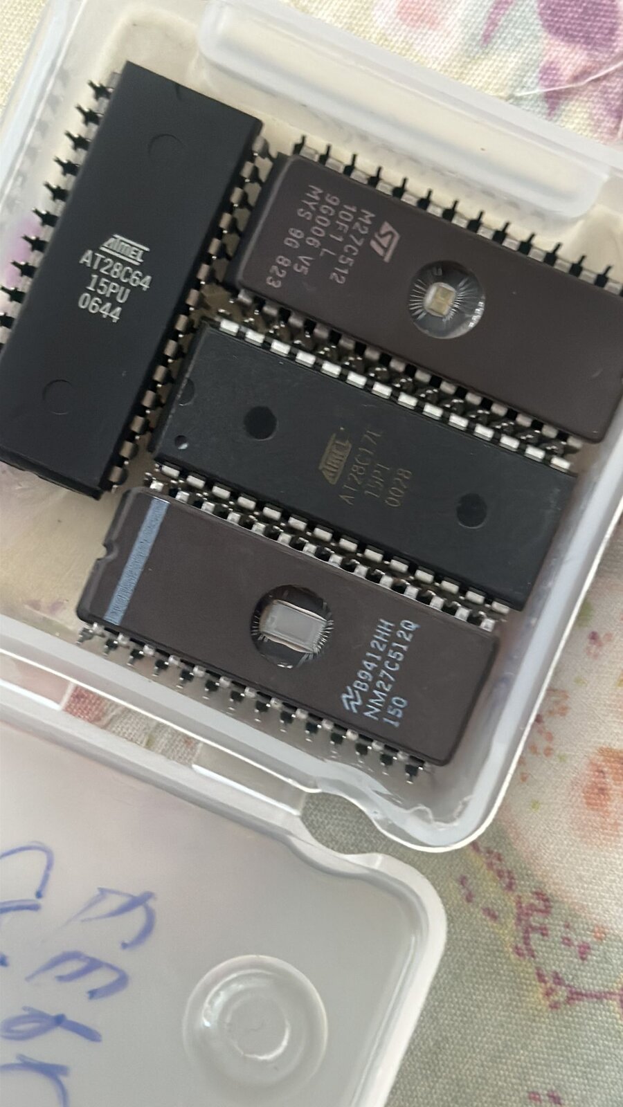

Senelerdir yapılan bir işlem olamaz diye düşünüyorum çok detaylıda bilmiyorum iç yapısını tabi
Eeprom lar aynı seri/aynı yerden mi alındı?
Sahte olabilir mi?
Başka yerden alınma veya sağlamlığına güvendiğiniz Eeprom üzerinde aynı firmware sil/yaz yapın.
Tekrar kart üzerinde deneyin.
Sorunun Eeprom veya programlayıcı da mı olduğu belli olur.
Sonucu da paylaşırsınız.
Kolay gelsin...
Tekrardan merhaba
Farklı bir yerden 28c64 kodlu atmel marka eproomu alıp attık ve oldu büyük ihtimalle ilk aldığım 10 adet sahteydi yüke bindiğinde problem yaratıyordu sizleride konu hakkında bilgilendirmek istedim
Tekrardan merhaba
Ne kadar peki birim fiyatı bu ürünlerin . 11 tane ürün alıp 10 unun sahte çıkması nasıl bir sahtekarlık yüzdesi. Yuh yani demek lazım.
Ben 300 e aldım diğer 10 luyu şirket satın alma tarafından almıştı nerden tedarik ettiler bilmiyorum
