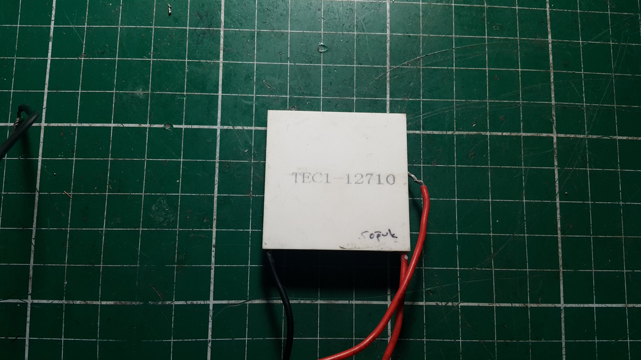

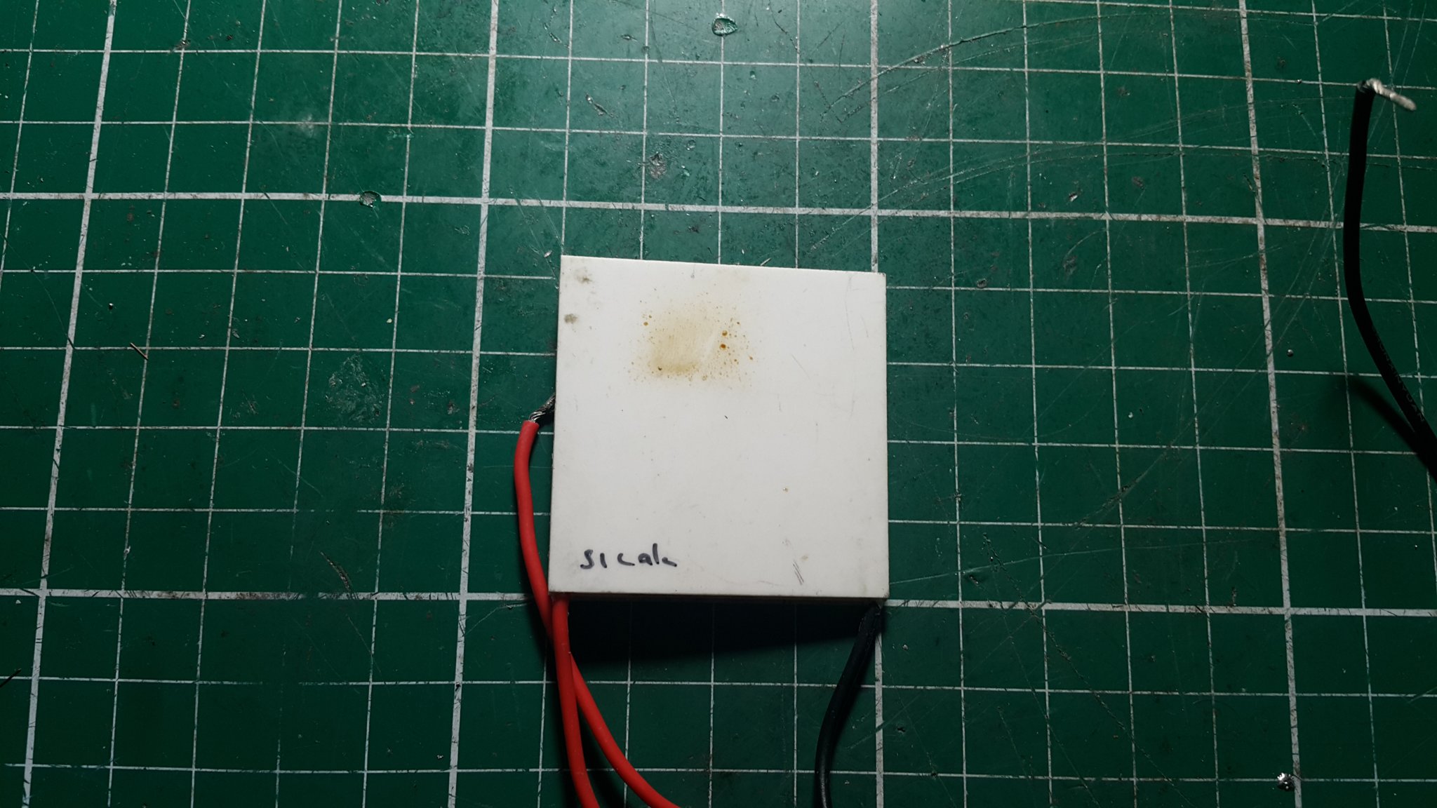

Merhabalar.
Genelde bir şeyleri bozup geri yapmaya çalışarak ya da merakımdan deneyerek öğrenmeye çalışıyorum. Bile bile bozduğum yani sınırları zorladığım da oluyor.
Zaman zaman da edindiğim materyalleri her nereden aklima geliyorsa amacı dışında kullandığım, bazen işe yaradığı, bazen de yaramadığı ve bozduğum zaman, sizlerin yardımlarıyla toparladığım oluyor, diyerek bir konuyu paylaşmak istiyorum.
Birkaç yıl önce aliexpressten 12v 10 amperlik bir peltier almıştım. O zaman merakımı giderdim ve koydum bir köşeye. Pek kaliteli bir ürün sayılmaz ama idare eder.
Geçenlerde aklima geldi. Bu peltierin voltajini düşük versem sabit bir ısı elde edebilir miyim diye denedim (Herkes yapıyor ya izopropil alkol, recine karışımlı flux. Ben yapmazsam olur mu. İşte onu eritmede de kullandim). 4.5 volt kadar sabit verince peltier 90-100 derece sabit isi veriyor. Bunu her şeyde kullanabilirsiniz. Bardak isitirsiniz. Pcbyi alttan isitirsiniz. İşte son söylediğim yüzünden bozdum peltieri.
100 dereceye kadar herhangi bir sorun yoktu. Saatlerce de çalıştırdım bana misin demedi. 6-7 voltlara yükseltip ısıyı arttırmak istediğimde olan oldu ve bozuldu. Normalde peltierin sıcak yüzeyi fan destekli soğutulur. Sicak yüzey sogutulmazsa soğuk yüzey de ısınıyor ve belli bir sicakliktan sonra bozuluyor. Bunu gec de olsa anlamış oldum. Asıl merak ettiğim de acaba soğuk yüzeyi sogutsak peltierden yüksek ısı alabilir miyiz? Bununla ilgili bir çalışma göremedim ama sanki olur gibi geliyor bana. Çift fonksiyonlu araç buz dolapları aklima geldi de olur gibi görünüyor ama kac derece verir bilemem tabi. Araç buzdolabında peltier degil de rezistans kullanildiysa tahminim yanlış demektir.
Bu yazıyı hem aklıma gelen bir fikri sizinle paylaşmak hem de denemek isteyen olursa ben ettim siz etmeyin demek için yazdım. Bu riski bilerek yaptım ve olmayacağını öğrendim :)
Muhabbeti uzattım biraz. İdare edin :)

Peltierler teorik olarak soğutucu veya ısıtıcı olarak kullanabilirler (genelde soğutucu) fakat verimleri çok iyi değildir. Büyük miktarlarda akım/güç çekerler. Mesela bu 5 volt ama 5.3 amper kadar da akım çeker. Soğutma kapasitesi ise ortam şartlarına ve süreye göre değişecektir.
peltieri kullanmadan önce datasheet iyi incelenmeli,peltierler ısıyı gerilime göre değil akıma göre verir ve kullanılabilcek maks akım bilgisi datasheette yazar. Örnek TEC1-12706 peltier maksimum 50 dereceye kadar ısınır bunun için max 6.4 Amper ister. akım ayarlı bir güç kaynağınız yoksa akımı kontrol altında tutmazsanız peltier arızalanır bu çok normal
