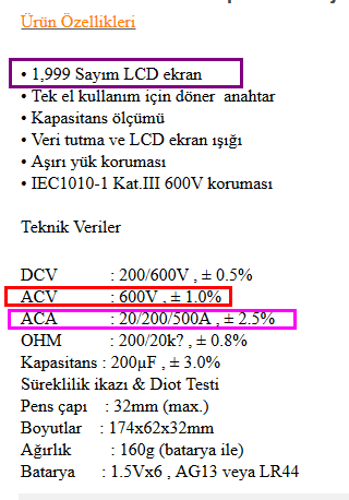

Pensampermetre ile ilgili bilgi almak istiyorum
Cihazınızı yorumlayalım.
Öncelikli olarak, okuma bölgesi.
4 digit olarak belirlenmiş olup, okuma hataları ile gösterge hataları belirtilmemiştir.
3 haneli bir değer ölçmek istediğinizde, noktadan sonraki değer ÖRNEK 220.5V AC gibi, okuma hatası içerisinde kalabilir. Yani ondalıklı değer kayda alınmaz. Çünki okuma doğruluğu AC V için %1 dir.
Demekki bu alet ile gerçek 220V u ölçerken 223 te görebilirsin, 217 de görebilirsin.
Noktadan sonraki ondalık değerin doğruluk anlamı olmayacaktır. Ancak AC 20V ölçüyorsan, o zaman noktadan sonraki değerleri doğruluk içerisinde görebilir veya güvenebilirsin. Bu durumdaki ölçüm doğruluğun gerçek 20V AC için 20.01 veya 19.99 olabilir.
AC akım için doğruluk seviyesi %2.5 miş. Genel olarak kabul edilebilir değerdir. Pens ampermetrelerde bu doğruluk oranı çok fazla olamaz. Klasik serii bağlı ampermetrelerde yapısal özelliklere göre değişmektedir.

anladım ve ilk günden pişman oldum yorumlarınız için çok teşekkür ederim...
ilginiz ve cevaplarınız için çok teşekkür ederim
peki başka bir pensampermetre almam gerekirse max 300 liraya kadar true rms ve ncv olan önerebileceğiniz bir ampermetre var mı acaba ncv olan bikaç model gördüm ancak true rms değildi.
