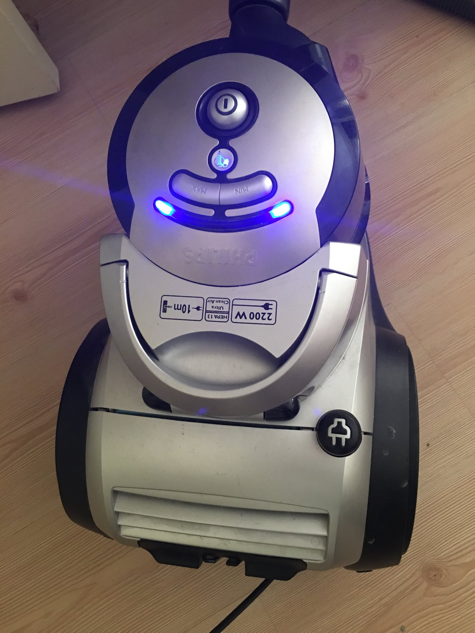

Geçen hafta orijinal sitesinden hepa 13 iç filtre-dış motor filtresi alıp değiştirdiğimiz ve Dün çalıştırıp kapattığımız elektrik süpürgemiz bugün açtığımızda sadece en baştaki ve sondaki ışıklar yanıyor çalışmıyor.Kronik rahatsızlığımdan dolayı tamir içinde götüremeyiz şu dönemde yardım edebilir misiniz?

Öncelikle teşekkürler bizim makinanın ışıkları gönderdiğiniz videodaki gibi yanıp sönmüyor aksine makinayı fişe taktığımızda en baştaki ve en sondaki ışık sürekli yanıyor ve makina çalışmıyor. risk grubunda olmasam çıkacağız ama şuan dışarısı benim için aşırı tehlikeli ve evin süpürülmesi gerek lütfen yardım

daha önce talaş ve beton tozları için kullandınız mı ?
yanık kokusu geldi mi ?
Ekranın altındaki simgeler mevcut emme gücü düzeyini gösterir diyor
çalışması emiş güçü ile olabilir filitre tıkanık veya başka bir hortum gibi yer .
çalışmıyor derken sadece ışıkları yanıyor ?
yoksa bir an çalışıyor duruyor ?
bir an çalışyor duruyorsa hortumu tıkanık olmasın .
hortumsuz olmadan çalışıyormu ?

min max emme gücünün ayır yeri imiş burayı ayarlar yapın ne olacak .

kapatıyor sonra kendini temizlemesi yuvarlak ışık yanan yere basıyor sonra toz haznesini açıyor .
ÇÖZÜM OLMUŞTUR...
Forumdan @arkaplan isimli arkadaşın dediği gibi makinanın her yerini güzelce söküp nemli bir bezle sildikten sonra kurulayıp iyice temizledik ve hiç bir sorun kalmadı.tekrardan teşekkürler
