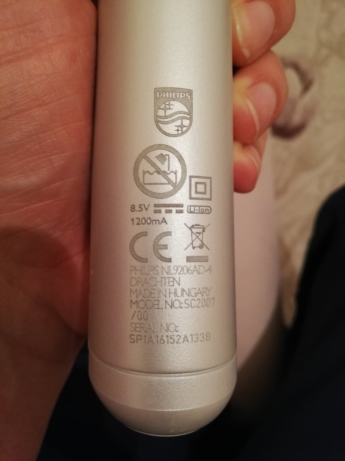

Sevgili işin ehli ustalar hepinizi saygı ile selamlıyorum. Elektrik konusunda bilgi sahibi değilim ancak gördüğümü izlediğimi taklit edebiliyorum. Philips Lumea cihazının çalışma süresi iyice azalınca pili değiştirmek istedim. Ancak Philips in kendisi pil değişimi yapmıyor yeni cihaz almaya yönlendiriyor. Böyle saçmalık olmaz dedim cihazı açtım

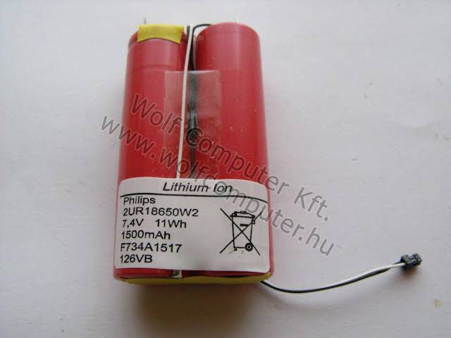

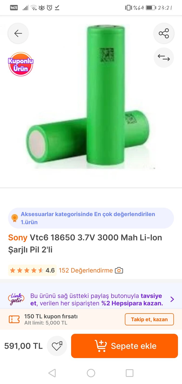

cihaz ve içinden çıkan pil bu, bende aşağıdaki pili aldım ve seri olarak aynı şekilde bağladım
cihaz çalışıyor, şarja takıyorum şarj ışığı yanıp sönüyor ancak 24 saatte şarj etsem piller dolmuyor. Cihazı kullanmaya başlayınca düşük batarya uyarısı verip kapanıyor, tekrar açabiliyorum ama yine aynı bir iki atış sonrası düşük batarya uyarı ile kapanıyor.

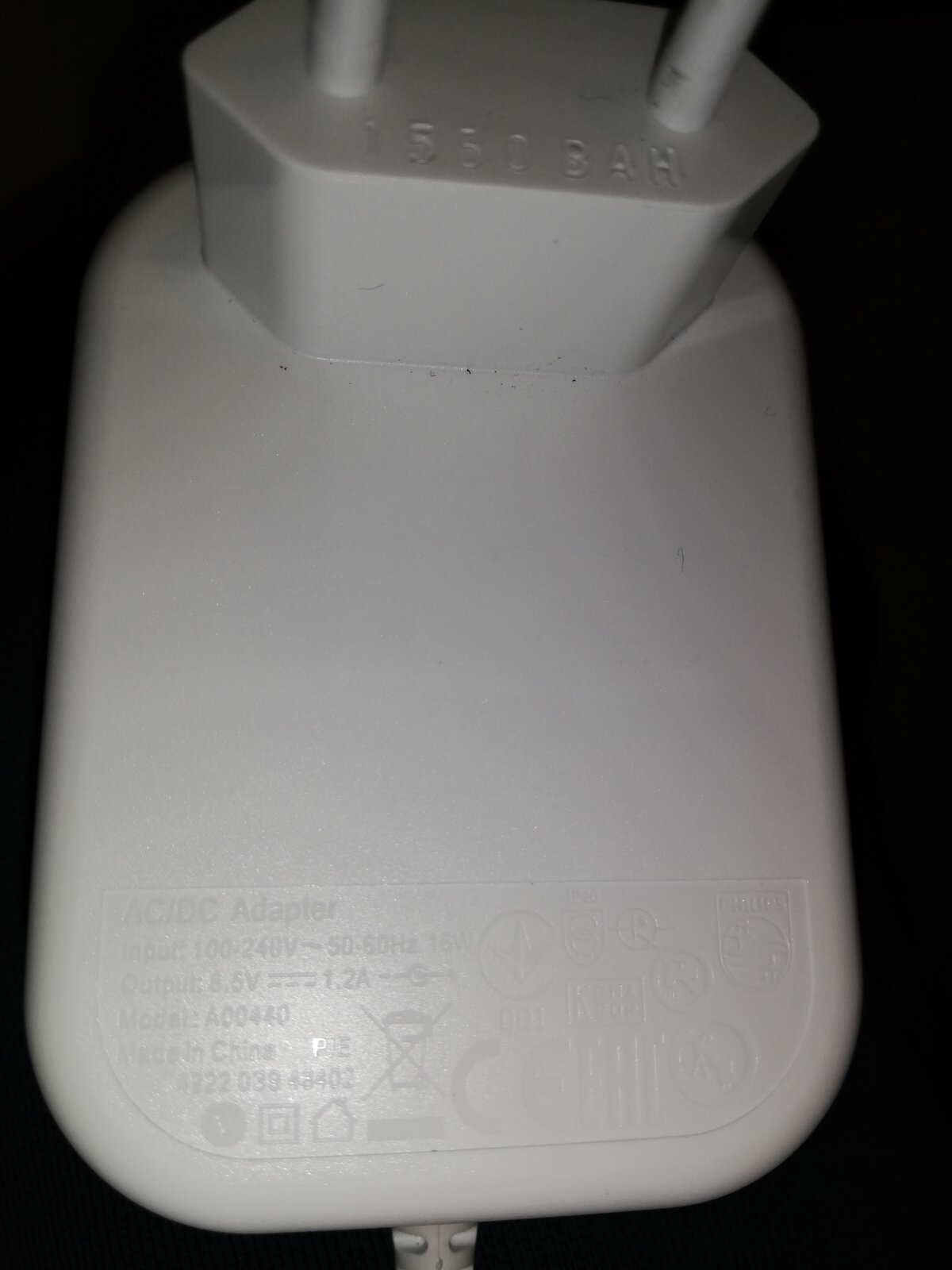

buda orijinal adaptörü output: 8,5 v 1,5 amper yazıyor. Ben nerede yanlış yaptım. Yardımlarınızı bekliyor şimdiden teşekkür ediyorum.

Hocam pilleri sıfır aldığım için boş olma ihtimalini aklıma hiç getirmedim, Araştırma yaparken bu makale karşıma çıkmıştı. Direnç alıp bu yöntemi deneyeceğim
Hocam 180 ohm 2 w direnç ile direk şarjladıktan sonra normal yoldan şarja bağladım, ışık yanıp sönüyor ama şarj olmuyor

Vermiş olduğunuz fotodaki adaptör+ Philips Lumea cihazı ile ile deneme yaptınızsa .
Adaptör sorunu olabilir .

Hocam şarj adaptöründe sorun olduğunu sanmıyorum çünki eski pilleri çıkarmadan önce sorunsuz çalışıyordu, eski piller artık çabuk bittiği için değiştirmek istedim, ama sonuç böyle oldu, ölçüm cihazım yok, pilleri bir elektrikçiye götürüp ölçtürmek kaldı son çare
