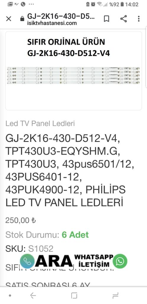

Philps 49PUK4900-12 tv
Ekranın üst kısmında kararma oldu. Yani yukarda görüntü var ama karanlık. Aşağıya doğru normal gibi.
Servis üst led bar yanmış. Diğerleri de kötü. Hepsini değiştirmek gerek diyor.
İnternette satılan orj led barlar var. Resimde görülen parça tüm tv için mi?
Yoksa bundan üst orta alt için 3 tk almak mı gerekiyor?
(Servis 600tl parça+tamir ve 150tl servis ücreti istiyor.)
UStam servis ya ekran ölçüsüne tınmadı standart cevap verdi ya da geçiştirmeli cevap ... ve evet servisler yüksek fiayt çekiyor. Ekran boyutuna göre değişir hatta 3 sıra bile olsa ortadaki şeritte daha fazla lede sahip oalbilir. Açıp bakmadan kesin konuşmak zordur. Aklımda kaldığı kadarıyla ustasınız eliniz alet tutar işlemi yapabilirsiniz, yine de uyarayım ilk tv tamiriniz ise hasar vermeniz de mümkün.

Evet sonra bu ve benzer videoları bularak izledim. Modele göre 3-5 sıra led oluyormuş. Üzerindeki ledler sönüyor veya mercekleri düşüyormuş vs.
Benim çok rahat değiştirebileceğim parçalar ama tv ile aramda çok mesafe var ve yakın zamanda gitme ihtimalim yok. Servise muhtacız yani.
Parça 250tl olduğuna göre 500tl tamir ücreti normal denebilir. Ötesi insafsızlık.
