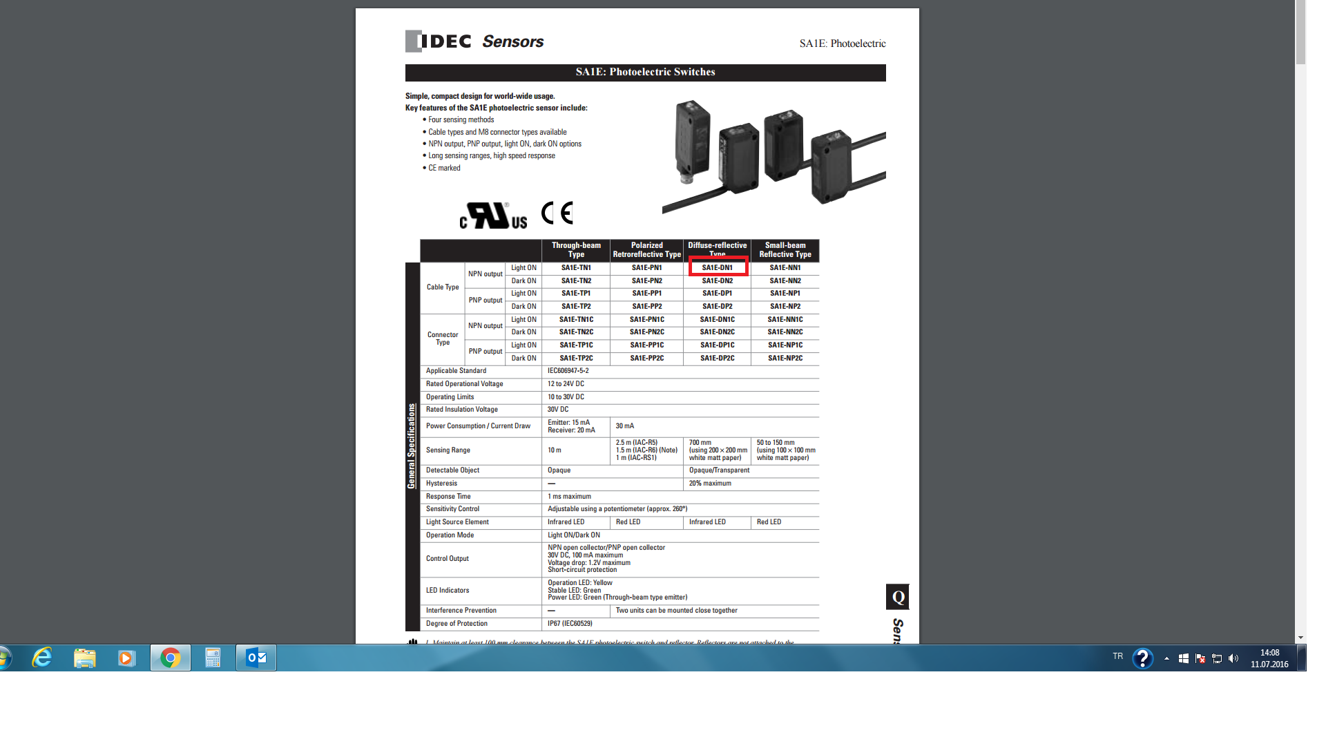

şöyle şuan başımda olan bir olay üzerinden bir örnek vereyim belki bunun benim için neden önemli olduğunu izah etmiş olurum.
demin bir photocell söktüm.
IDEC Marka
Üzerinde type : SA1E-DN1 yazmakta
datasheet i indirdim. resimde kırmızı olan kısmı alınmış olarak görmektesiniz.
ben bu markayı telemecanique ile değiştirmek istiyorum. (kolay tedarik bakımından)
ancak NPN almam gerektiğini anlamak dışında pek anlayamadım.
oradaki tablo da 4 farklı özellikte photcell varmış gibi anladım ama devamı gelmedi.
buradan hareketle yardımcı olursanız sorunun büyük kısmını söylemiş olacaksınız

Diffuse reflective type demek cisimden yansımalı demektir. Bazı sensörlerin üzerinde sembol olur ama şu anda zamanım olmadığından yazamayacağım. Müsait bir zamanda açıklarım.
Sent from my SM-N915F using KontrolKalemi.Com Mobil mobile app
Yalnız yerine takacağınız sensörün de algılama mesafesi benzer olmalı. Sizin sensörünüz 700mm yerine takacağınız da en az bu mesafeden algılayabilmeli.
Hazır eklediğiniz resim üzerinde optik sensör çeşitleri yazıyorken açıklayayım:
Through beam: alıcısı ve vericisi karşılıklı yerleştirilir. Aradan geçen cisim algılanır.
Retroreflective: karşısına bir reflektör takarsınız reflektörle sensör arasından geçen cisim algılanır.
Diffuse reflective: doğrudan cisim üzerinden geri yansıyan ışık algılanır. Eğer cisim yeterince yansıtıcı değilse diğer tip sensörlerden birini kullanmalısınız.
