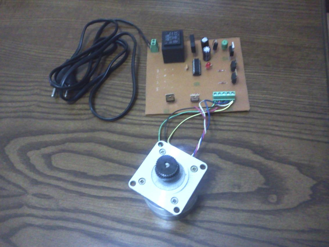

Pic 16f84A'lı step motor sürücü devremdeki bobin çok ısınıyor.
ocomrun
5 Eyl 2008
74
izmir
Merhaba.
5v 1A step motoruma şemada görülen ares isis'teki gibi yol verdim arkadaşlar. Fakat, step motor yavaş dönüyor. Adımlar arasında 4ms olmasına rağmen. En çok canımı sıkan, sarımlı nüveli bobin bulamadım. 3A kondansatör tipi bobin kullanmak zorunda kaldım. Devreye enerji verdiğimde 1-2 dakika içinde el değmeyecek sıcaklığa ulaşıyor. Kondansatör tipi olduğundanmı acaba? CCS C kodlarınıda görebilirsiniz. Devreden ledleri çıkardım. Çünkü step motorum onlarla dönmedi.
Değerli yorumlarınız için teşekkür ederim.

Arkadaşlar, neden ısınır bu bobin bu kadar? Kondansatör tipi olduğundan mı? Konuyu görüntüleyen bu kadar kişi var. Cevap çok zor galiba.
Bobin 100uh olacak. mH aldıysan yanlış olmuş ondan bulamamışsındır yoksa 3-4 amperlik bulursun
ayrıca irfz44n direkt pic ile sürülemiyor. İrfzl serisi gibi lojik input kabul eden bir mosfet kullan ya da bdx53 gibi bişey kullan bundan iyi olur
Sayın Silvester, cevap için çok teşekkür ederim.
IRFZ44'ü nette araştırdım. Bi kaç şemada var. Sürülmüş örnekler örneklerde var. Ayrıca, bu devreyi hazırladım ve enerji verdim. Pic IRF44'ü tetikledi. Sürülemiyor derken nasıl? Biraz daha açarmısınız?
Teşekkür ederim.
Tam açmıyor. Açması için en az 10 volt gerekiyo. Sende %20-30 açacak mesela. Lojik tipleri var onlar 5 voltta %90 açar. %100 açma kısa devre misali.
Çalışmaz demiyorum hatalı kullanım diyorum. Bilen bilmeyen kullanıyor, bildiklerinden değil bakma sen. Bi ara da ota b.ka bdx53 kullanıyodu millet. 100uH doğru mu. Direnç net de 4 amperliği var mesela

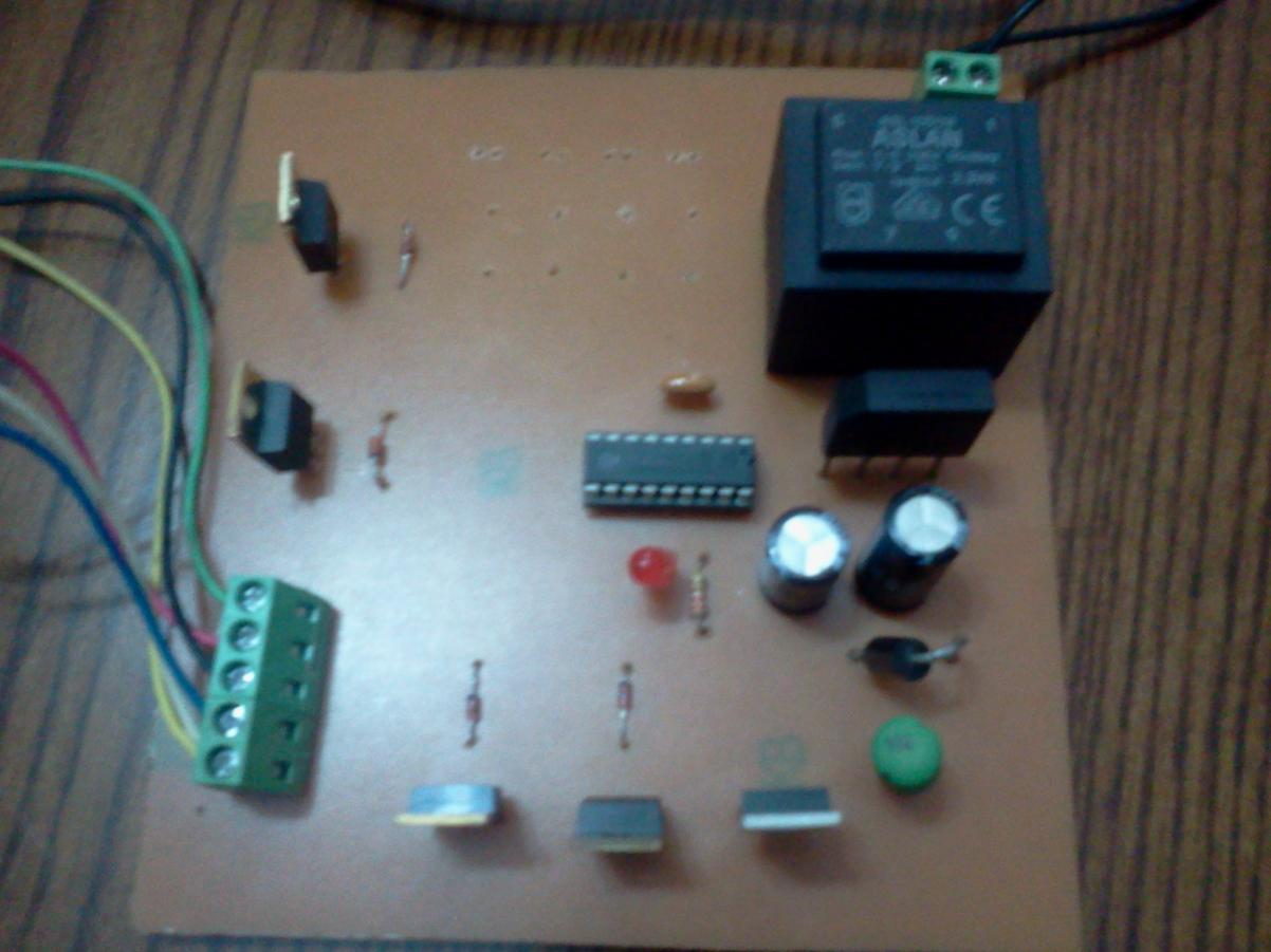

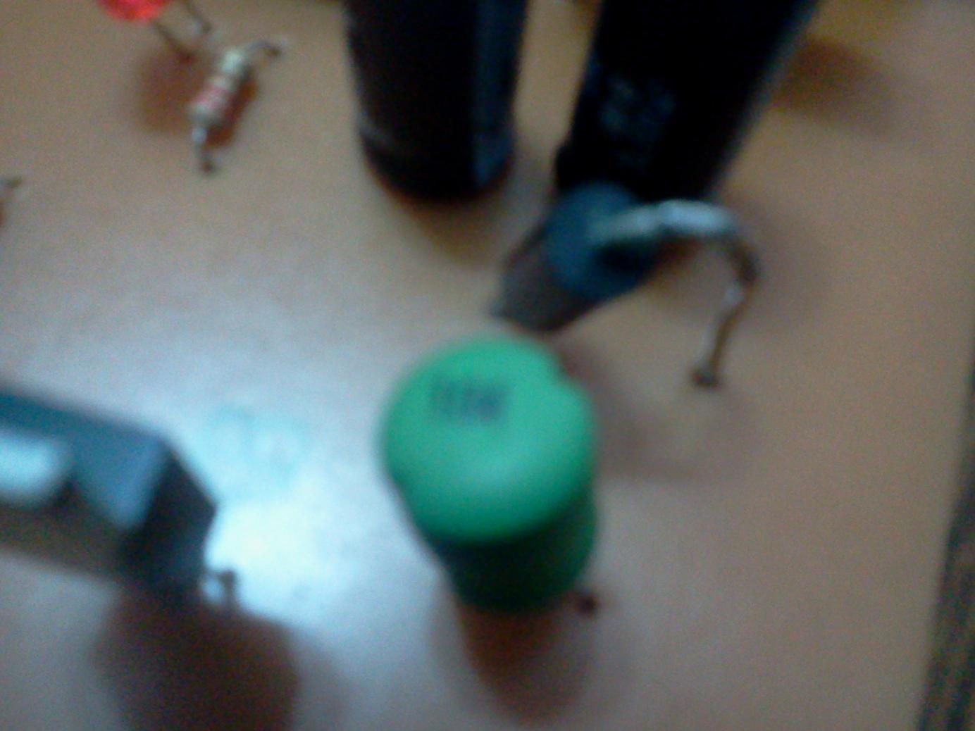

Silverter evet. Direnç net'te 4A'ya baktım şimdi. Devremdeki bobinin üzerinde ''104'' diye bi kod var. Bu kod 100uH'midir?Resimlerinide çektim. Ekte. Yadırgamayın. Acemi, amatör işidir.
Teşekkürler.

100 mH almışsın yanlış bu. Çok ince tel sarım olduğundan ısınıyor. Doğrusunu al düzelir
