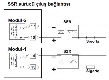

Merhabalar;
okulda bitirme ödevi olarak,PID ile sıcaklık kontrolü yapacağız.elimizde emko esm-4420 var. bir adet pt 1oo var.suyun içine rezistans koyarak suyun sıcaklığını ölçeceğiz.
bu PID nin SSR çıkışı da var araştırdığım kadarıyla bu çıkışla daha kolay bir şekilde yapılıyormuş.devrenin tristör sürücü kartını nasıl oluşturabiliriz tristörleri sürmek oldukça zor.
bu konuda bilgi sahibi olanlar yardım ederse çok sevineceğiz
PID nin ssr çıkışı yok
Ayrıca diğer formlarda yazdığın şeyleri daha iii anla bence
PID bir olay matematikte fonksiyon gibi düşünün siz bu mantığı alıp sadece kendi sisteminize uygulaucaksınız
Kullandığım cihazlar değil fakat ssr çıkışı için aşağıdaki bağlantı yeterli olur sanırım. ssr.jpg
Epey uğraştık ama bir şekilde hem faz kontrolü hemde anaolog girişe göre tetikleme üretebilen devre gerçekledik. Analog girişde Emko Esm 7750 den aldık.PID KOntrolör cihazı. Yardımcı olması için buraya ilgili projemizin videosunu koyuyorum....
