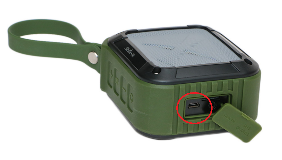

dostlar merhaba, benim bir tane bluetooth hoparlörüm var
şarj soket dili kırıldı dolayısı ile şarj edemiyorum.
profesyonel ekipmanlarım olsa ben degisreceğim fakat micro usb soket takma ihtimalim yok.
tamir için bir kaç yere sordum bazıları yapamam(ugraşmamak) bazıları ise fahiş fiyatlar verdi..
vel hasıl ben bu aletin karta giren kısımlarına nasıl bir ek lehimleyip cihazında bir yerinden çıkartarak şarj edebilirim? cihazın fotoğraflarını ekliyorum her türlü fikre açığım, elimden bu tarz işler gelir ama okulunu okumadığım için teknik detaylara hakim değilim, bu konuda yardımcı olursanız sevinirim
( benim aklıma gelen pilin veya kartın ayaklarına usb tip a kablosu takıp {ismimi yanlış söylemiş olabilirim, şarj adaptörüne takılan kısım} öyle şarj etmek )

Kırmızı daire olan yer arızalı herhalde ?

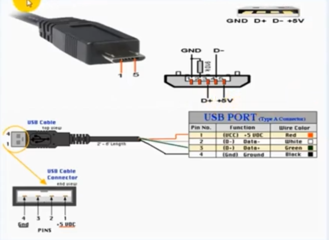

Kardeşim sen de cevap beğenmiyorsun ha! Telefonlarda olduğu gibi şarj soketi telefoncular tarafından değiştirilebilir. En doğrusu budur. Yok ben soket uçlarını bulayım ona göre uygun voltajda bir adaptör ile şarj ederim dersen o da olur.

evet tam olarak o giriş arızalı

cevap için teşekkür ederim, bir anlık sinirle zerzenişte bulundum ama telefoncuya götürdüğümü ve neden yaptiramadigimi belirttiğim halde " telefoncuya yaptır " denilince bir an dalga geçiliyor sandım.
.. Aslında aradığım şey tamda senin söylediğin tarzda bir öneri
usb kablosunun uçlarını micro usb soketinin olduğu 5 pinlik yere lehinlemem biraz zor olacak. ama başka seçeneğim olmadığı takdirde senin dediğini yapmaya çalışacağım..
usb kablosunun + ve - sini pilin karta bağlı olduğu bat+ bat- ayaklarına lehimlesem olur mu?
ve ya pilin + ve - sine
