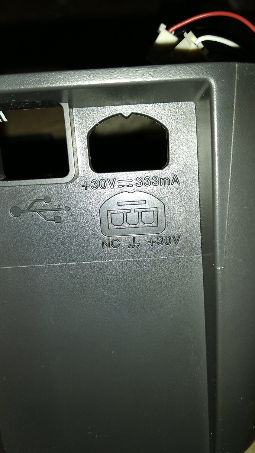

bilginizden ve tecrübelerinizden faydalanmak adına bir şey daha sormak istiyorum aşağıya eklediğim fotoğraftaki gibi güç adaptörü isteyen bir yazıcı daha var fakat elimde ne yazık ki ona uygun adaptör yok , yazının en başında fotoğrafını eklediğim 22 voltluk adaptörü bir şekilde aşağıdaki yazıcıda kullanma şansım var mıdır?
eğer adaptör bulamazsam aşağıdaki yazıcıyı en ucuz şekilde nasıl çalıştırabilirim?

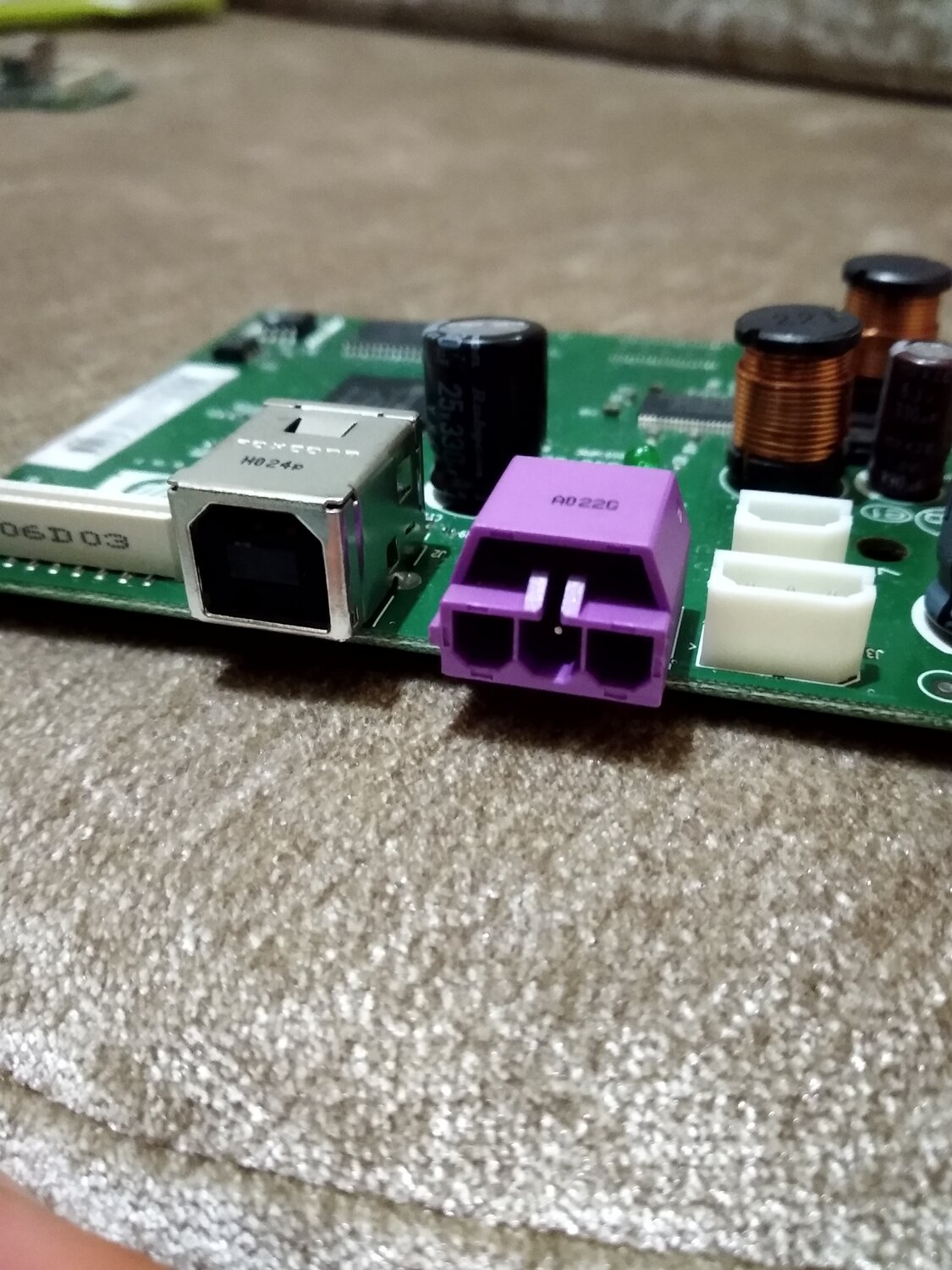

ve ikinci fotoğraftaki mor renkli soketin adı nedir , - + uçlarını nasıl bulabilirim ( alttaki yazıcının içinde ac dc güç adaptörü yok , yukarıdaki gibi değil de normal kablosunun kendisinde adaptör var ama elimde o adaptörden yok ve muadilleri bile pahalı)
teşekkür ederim ...Ekli dosyayı görüntüle 75743Ekli dosyayı görüntüle 75744
bilgi ve tecrübelerimizi ellbette paylaşırız, ama bunu bir kişinin üzerine yıkma burada benden daha büyük ustalarda var. 30 v 333mA adaptör hangi yazıcıya ait? marka model bilmek lazım yardımcı olabilmek için. böyle değişik yazıcı adaptörlerini ben yazıcı tamir servisinden hurda olarak alıyordum.
bir de @Evdeki Tamirci XL 6009 ile LM 2596 arasında hiç bir fark yok ikisinide kullandım. ikisi de düşük amperde çalışır yani aynı b*k. yazıcıda işe yarayacağını pek sanmıyorum dram ısınması ve çoklu yazdırmada verim alamazsın. onun için orijinal adaptör kullanmak yazıcı için sağlıklıdır.

yazıcı vHP deskjet 1000 modeli usta , anladığım kadarıyla en sağlıklısı bit pazarı veya hurdadan orijinalini bulmam... teşekkür ederim
deskjet mürekkepli dram ısınması derdi yok ama yine de orjinal adaptöre bakmak lazım,
