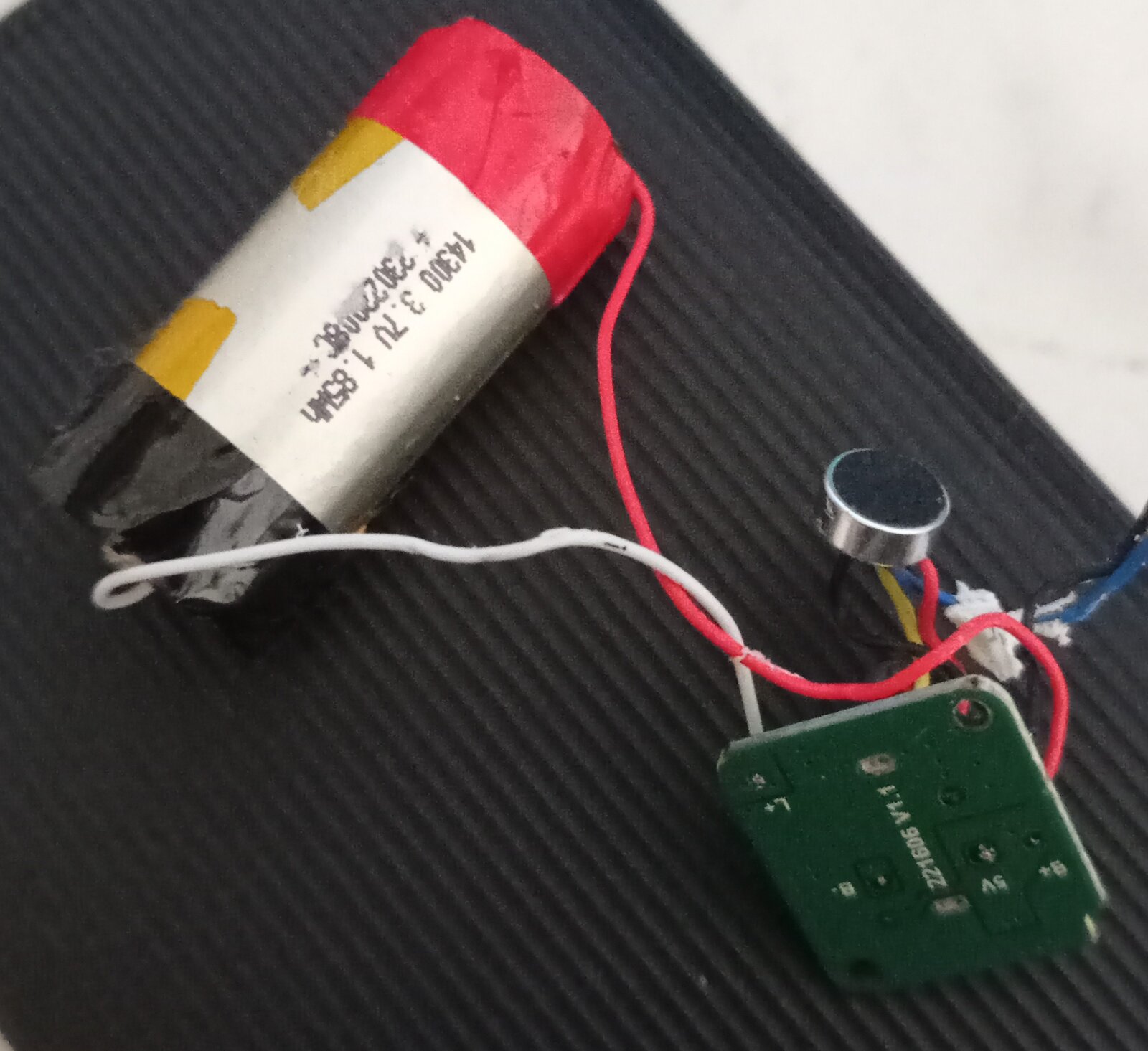

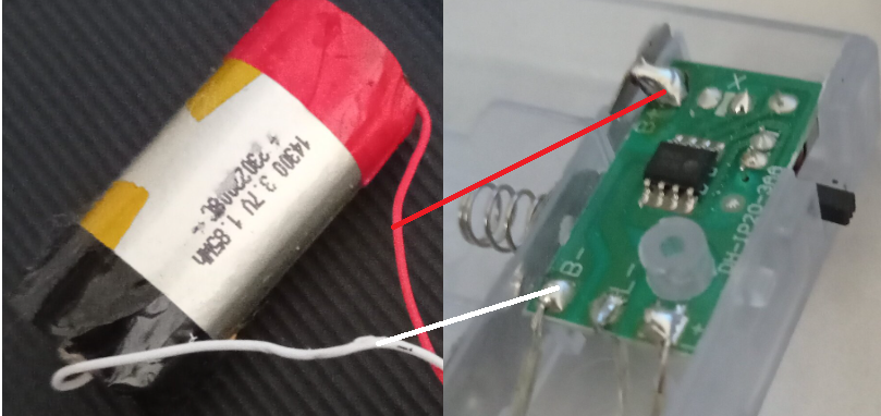

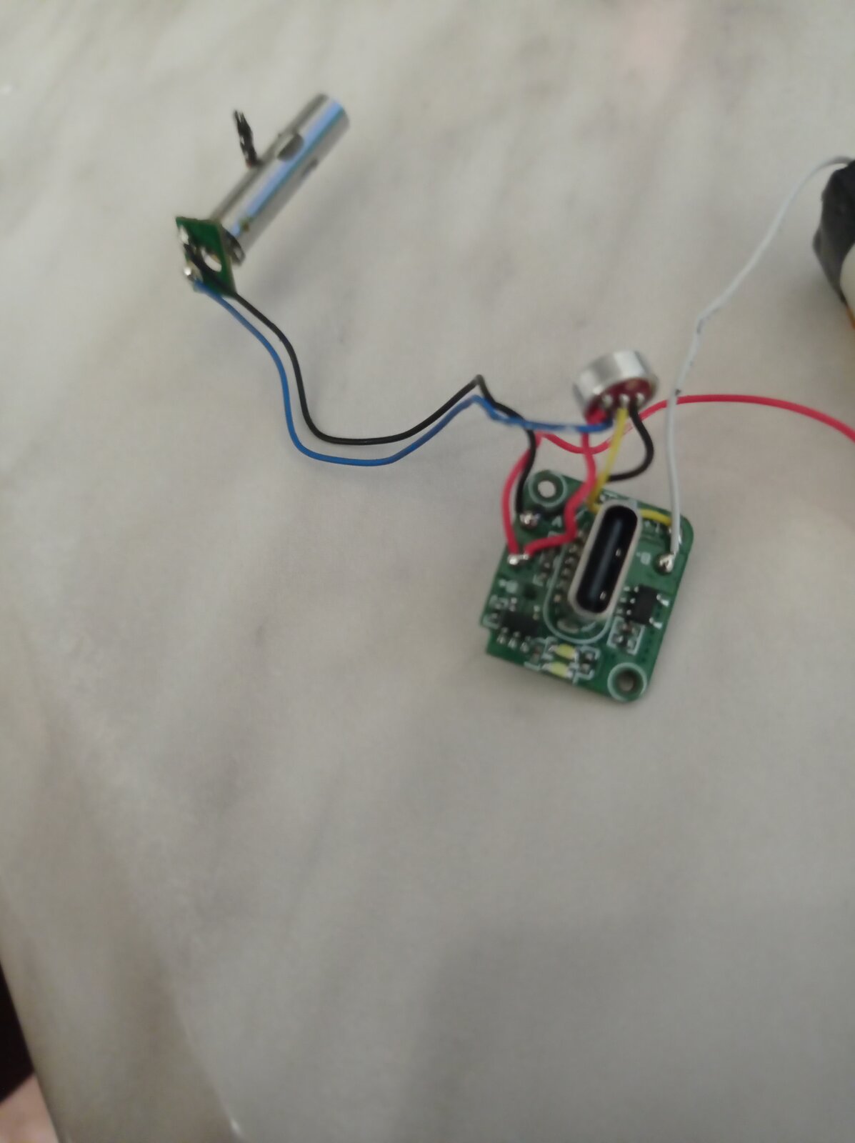

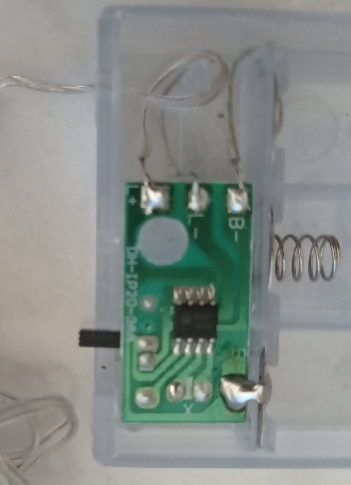

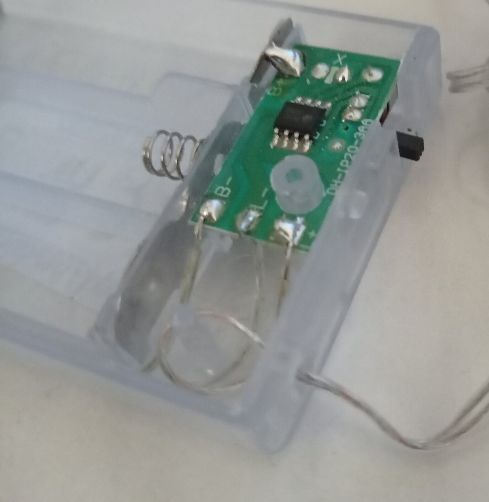

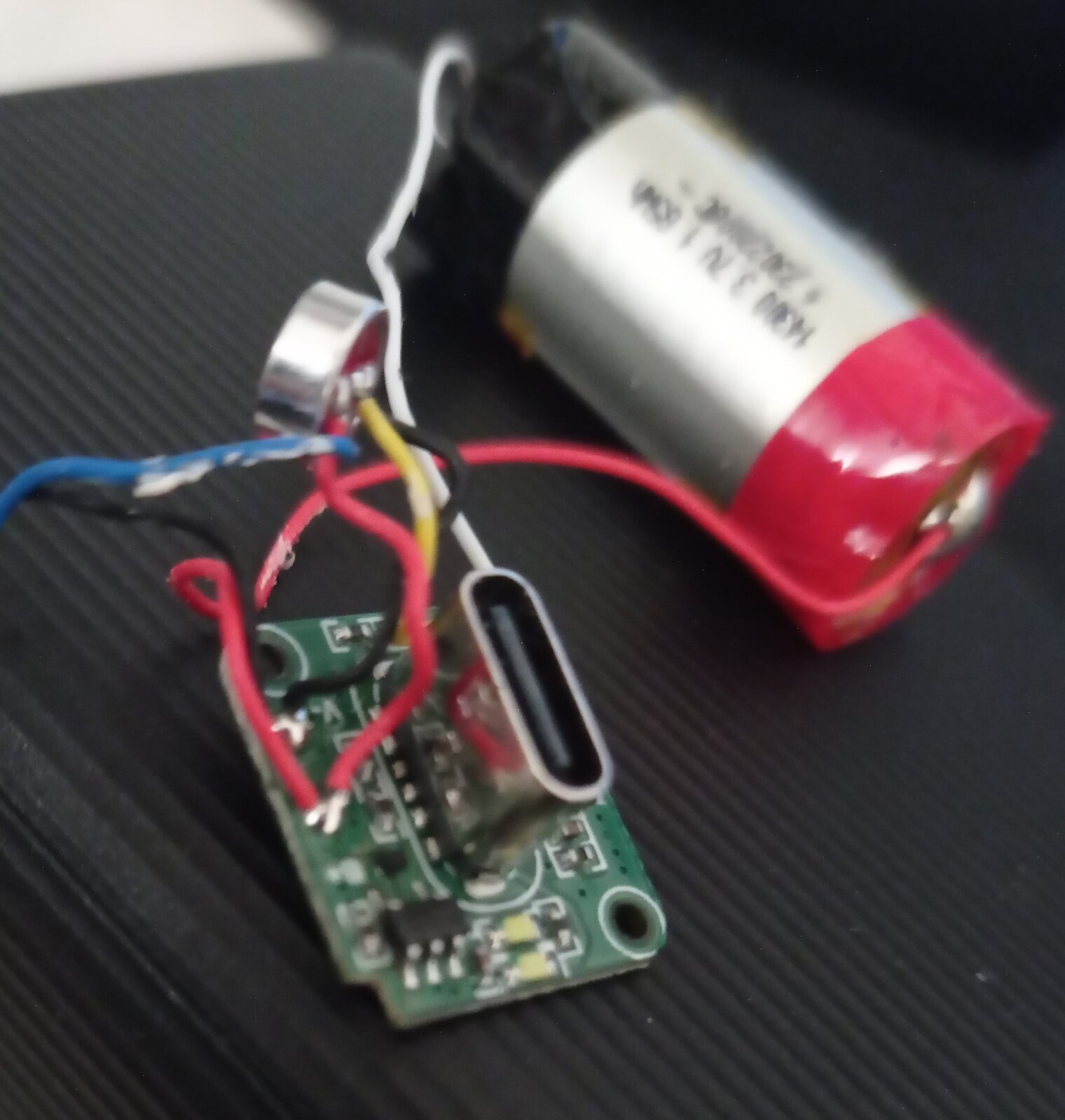

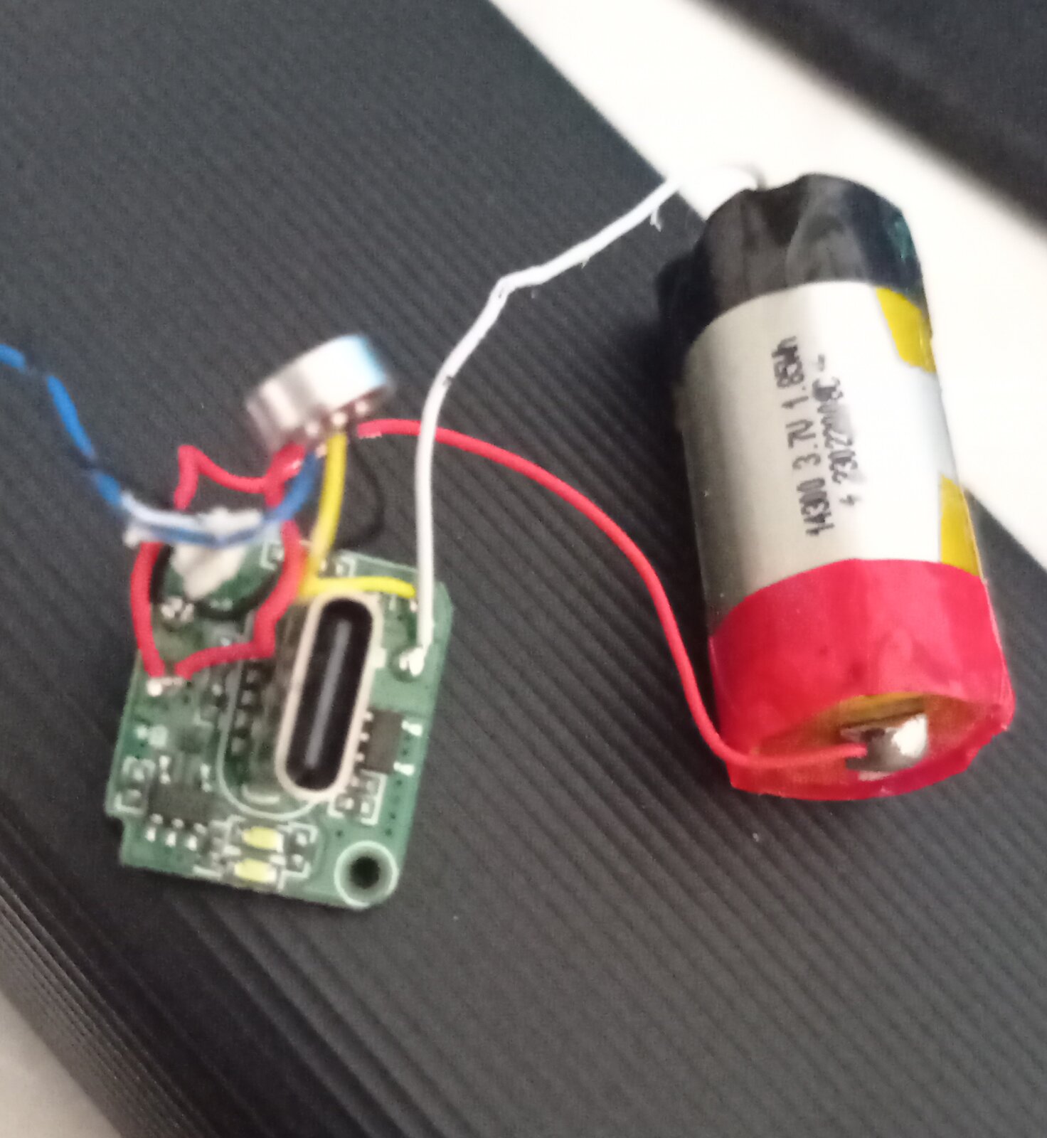

Merhaba elimde resimlerde görüldüğü gibi pille çalışan ve küçük bir devreye bağlı LED ışıklar ve başka bir cihazın içinden söktüğüm Type-C ile şarj edilebilir bir pil var. Amacım bu şarj edilebilir pili LED'lere bağlamak ama neyi nereye lehim edeceğimi bilmiyorum yardımcı olabilir misiniz?

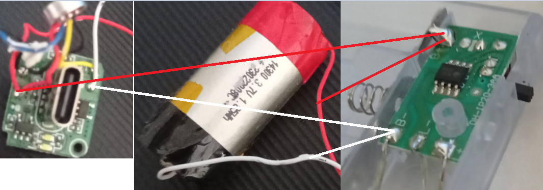

Şarj etmek için kendi orijinal devresini de kutunun içine koyup aşağıdaki gibi bağlayabilirsiniz. Fakat bu pil kalem pillerden daha çabuk biter bilginiz olsun.
