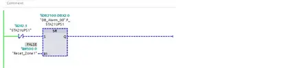

plc de ups enerji kesintisi sonrası nasıl alarm gönderiyor
songriyaka
22 Eki 2021
78
yukarıda ki diyagramda ups bataryası bittiğinde nasıl arıza sinyali gönderiyor ?
Bu konu hakkında açıklama yapabilecek var mı ?
Sinyal kablosu sigorta girişine ups çıkışı ile bağlanmıış.
Teşekkürler.
burda kapalı kontaktan bişi geliyor kuvetle muhtemel röle olabilir gerilim kontrol rölesi olabilir kontak olabilir yani ups enerjisi kesildiğinde kapnan bir kontak oda dbb alarm bitini set ediyor mevzu bu da sonra reset ediyorsun .. nesinin anlaşılmadığını anlamadım
UPS'lerde haberleşme portu (arayüzü) bir standart olarak genellikle de bulunur. Bu arayüzle PLC arasında direk kablolu bağlantı varsa kesinti olduğu sırada PLC'ye oradan haber verilmiş olabilir, kendi görüşüme göre. Kolay gelsin.
UPS üreticiyle konuşup, UPS ten kontak bilgisi alabilirsin, alamıyorsan pano ups ile besleniyorsa, bir tane faz sırası rölesini ile ups den önce takıp röle çıkışından PLC ye kontak bilgisi alıp elektriğin gidip gitmediğini anlayabilirsin...
