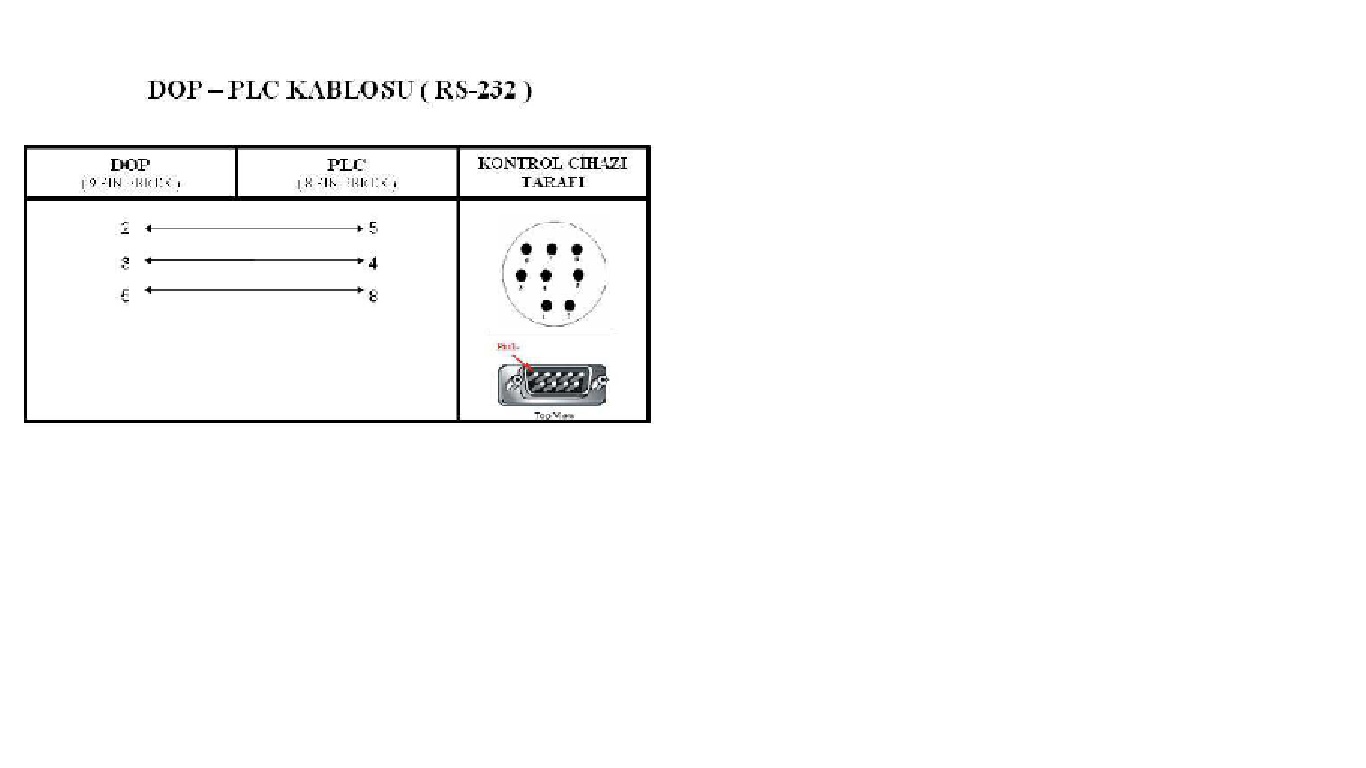

28SV PLC ile Delta HMI ve VFD-L i birbirine bağlamak için iki yol var bildiğim kadarıyla,

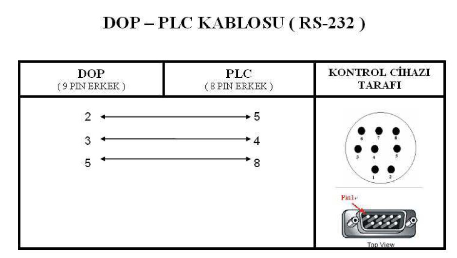

1 - 28SV nin COM2 portunu RS485 ile VFD ye , COM1 portunu ise RS232 ile HMI ya bağlamak.
COM1 - HMI arasında ki bağlantı için şemayı bulamadım ( 8 pin DIN den 9 pin DSUB ) , bağlantı şemasını bilen varsa sevinirim.
2 - HMI master olmak üzere , PLC ve VFD nin slave olduğu RS-485 bağlantı. Bu durum içinde bağlantı nasıl yapılır belirtirseniz sevinirim.
Şimdiden teşekkürler,
DOP-PLC kabloı şeması ektedir plc-VFD RS485 bağlantı şemasınıda bulunca ekleyeceğim

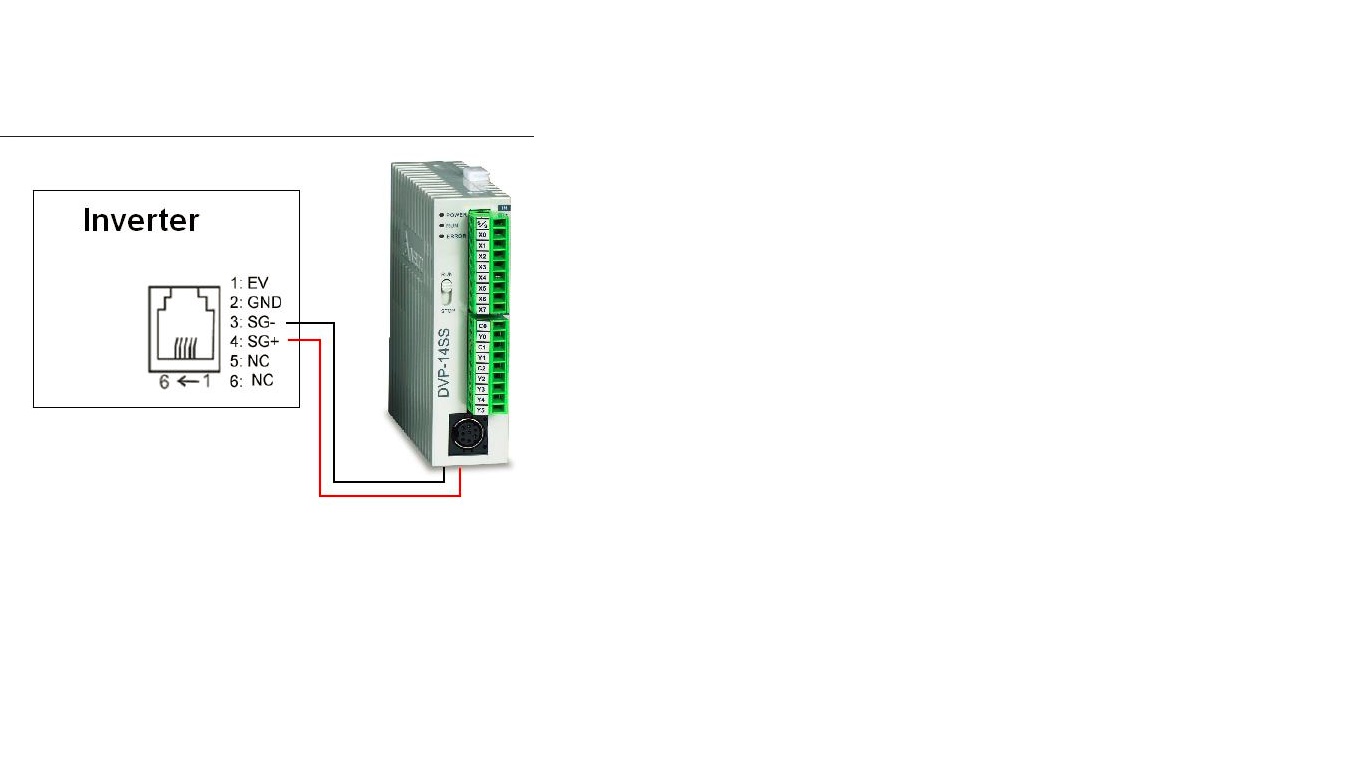

Ekte PLC-VFD RS485 kablo bağlantı şemasını bulacaksınız.
Merhaba,
Bu şekilde denedim ama bağlantı hatası vermekte, PLC de herhangi bir düzenlemeye ihtiyaç var mı acaba?
PLC programıyla PLC ile vfd arasında LINK bağlantı kurdunuz mu ve VFD üzerinde hangi parametrelerde hangi değişiklikleri yaptığınızı yazarmısınız
Birde kablolarınızı sanırım kendiniz yaptınız eğer öyleyse bir ölçü aletiyle kablo ölçümlerinizi yaparmısınız bir hata olmaması açısından
02.00 - 3 (RS-485 haberleşme.)
02.01 - 3 (RS-485 haberleşme.) NOT=Eğer 1 yaparsanız RS-485 bağlantı kurarsınız ama start stop kontrolünü keyboarddan yaparsınız
09:00 - 2 veya 3 veya 4 kaç olmasını istiyorsanız (İstasyon numarası) PLC numarasından farklı olacak şekilde ayarlayınız
09:01 - 1 (9600)
09:04 - 1 (7,E,1)
numaralı parametrelerini kontrol eder misiniz bu şekilde mi?
