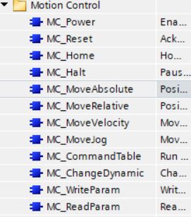

Merhaba plc ve iki servo kullanarak 2d yazıcıya basit geometrik şekiller çizdirme yeteneği kazandırmak istediğim bir proje üzerine çalışıyorum. MC Moveabsolute komutları ile kare dikdörtgen çizimi mümkün fakat üçgen daire çizdirmek istediğimde tıkanıyorum. Bu sorunu nasıl aşabilirim ? İnterpolasyon işlemini tia portal kullanarak yapmam mümkün müdür?
Bunun için kullanmış olduğunuz plc'de nc desteği olmalı aklıma gelen yötnet dışarıdan g-code hazırlamak şeklinde.
TIA Portal’da interpolasyon komutlarını kullanmak için "Teknoloj Objesi Oluşturma" yı kullanmanız gerek.

Motion Control komutları içerisinde MC_MoveCircularAbsolute diye bir komut yok. s71200 olmasından mı kaynaklı acaba?

s71200 ile çalışıyorum
Üçgen çizmek için aşağıdakini bir deneyin sonra dairesel harekete geçelim
