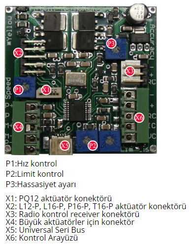

Siemens plc ile DC motor hız ve yön kontrolü yapmak istiyorum ancak uygun bir sürücü cihaz bulamadım. 0-10v analog çıkış ile 24v DC motor nasıl kontrol edilir bunun için hangi cihazı kullanmalıyım. Yapacağım uygulama sadece öğrenme amaçlı çalışmalarım için kullanılacak.

0-10v ile hız kontrolü yapılan sürücü bulamadım hepsi potansiyometre ile hız kontrolü yapıyor
Bu kartları kullanabilirsin:
https://www.robotsepeti.com/actuonix-lineer-aktuator-eyleyici-kontrol-karti-lac
