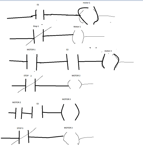

Merhaba bir performans ödevim var ama burda ne demek istediğini bir türlü anlayamıyorum bir kaç çalışma yaptım üstünde ama hocam doğru sonuca ulaşamadığımı söylüyor.
Senaryom
3 motor kontrol edilecektir. Motorlar ayrı başlatma ve durdurma butonlarıyla çalıştırılıp, durdurulacaktır. Her motor, kendinden önceki motor çalışmadıkça çalışamayacaktır. Yani birinci motor çalıştırılmadıkça ikinci, ikinci motor çalışmadıkça üçüncü motor çalıştırılamayacaktır. Hangi motorun aşırı akım rölesi atarsa, o motor ve ondan sonraki bütün motorlar duracaktır. Gerekli devreyi kurmamız lazım.
Ben Tıaportaldan yapmadım paintten yaptım daha sonra TIAPORTALA geçiricem şuanlık bilgisayarımda yok ladderi ekliyorum bunu nasıl tamamlayabilirim. Şimdiden teşekkürler

TAG Tablosunu ladderi çizdikten sonra yapacağım için şuanlık Ladderi çizip attım. Ayriyeten aşırı akım rölesi eklemem gerekiyor mu onu bilmiyorum o motorun kendi özelliği değil mi?

plc de bunu böyle yapamazsın ki sr komutu ile yapabilirsin yada basit kumanda tekniği ile düşünüp kapalı kontakları seri olarak dizip çıkışa aktararak da yapabilirsin

Merhaba ilk cizim yazdığını yanlış okumuşum ondan farklı birşey cizidm plc onuda aktar öğrenmiş olursun . herneyse ikinci cizimin sesin istediğin kumanda devresi normalde yardım etmezdim ödevlere. Ama birşeyler yapmışsşın cizdiğim plc aktar.
Merhaba yaptığım tag tablosu doğrumu acaba çok ilgilenemedim bir cenazem var ödevin zamanı geldi acil yardım edebilir misiniz
I0.0 SİGORTA
I0.1 Termik1 I0.2 Termik 2 I0.3 TERMİK 3
I0.4 Stop I0.5 m1 I0.6 M2 I0.7 M3
Q0.0 M1 Q0.1 M2 Q0.2 M3
