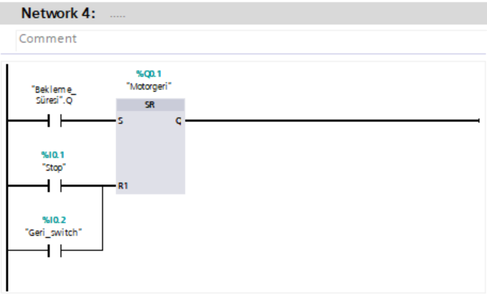

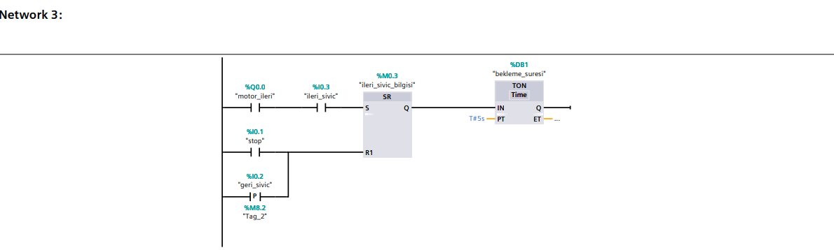

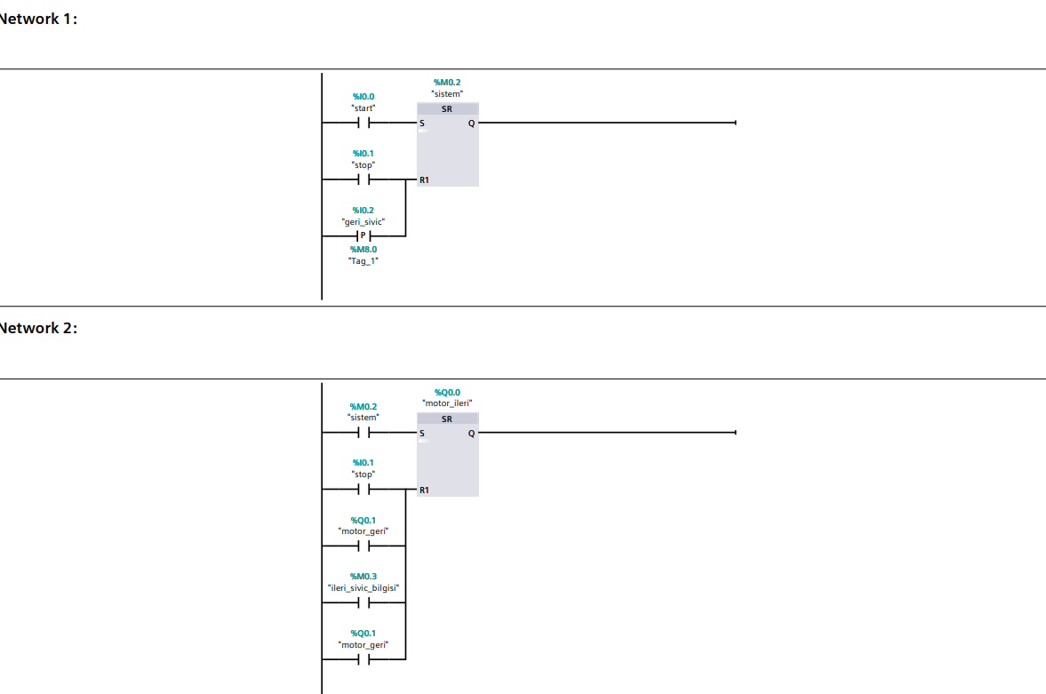

Merhabalar. Oluşturmak istediğim senaryo şu. Bi yere kadar getirdim ama bi noktada takıldım yardımlarınızı bekliyorum.
Start butonuna basıldığında motorum ileri yönde çalışacak. İleri Switchi gördüğünde duracak ve 5 saniye beklecek. Bekledikten sonra geri yönde çalışacak ve başlangıç noktasındaki switchi görecek ve duracak.
Yaşadığım sorun şu; İleri yöndeki switchi görüp süreyi saydıktan sonra geri çalışmaya geçtikten sonra ileri switchim hala aktif kalıyor. Bunu nasıl çözerim.

yazdığınız programda birden fazla sorun var. mümkün olduğunca düsünce tarzınıza yakın bi çalışma yaptım. tamamlamayı deneyin lütfen.
