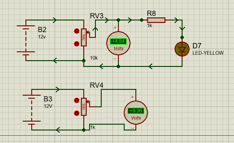

Merhaba. Potansiyometrenin devrede gerilim bölücü olarak kullanılması ile ilgili iki devre yaptım. İlk devrede pota yük olarak direnç ve led bağladığımda potun çıkışı 4,84 v iken ikinci devrede pota yük bağlamadan çıkış ölçtüğümde 9,36 v olarak ölçülüyor. Çıkış değerlerinin arasında iki kat fark oluşuyor. Bu neden oluyor. Yardımlarınız için teşekkürler.
Ekli dosyayı görüntüle 114231

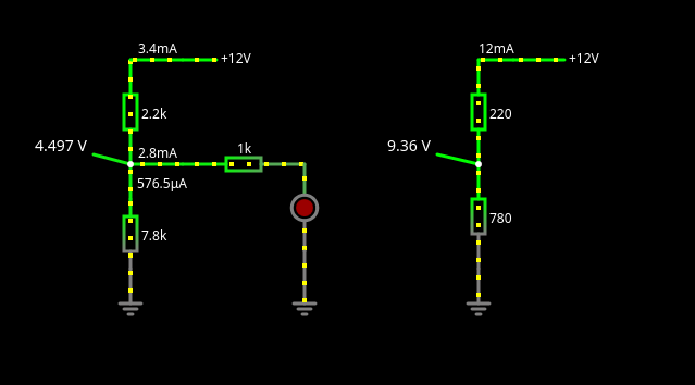

Pota paralel bağlı direnç sayesinde devre toplam direnci ve devrede dolaşan akım değişiyor .
Potansiyometre direnci< Yük direnci/10 diye pratik bir kural var.
Ama bu kural bu devrede uygulanmaz. 100 ohm aşırı akım çeker. :)
Ayarlı Voltaj regulatörü kullanılabilir.
