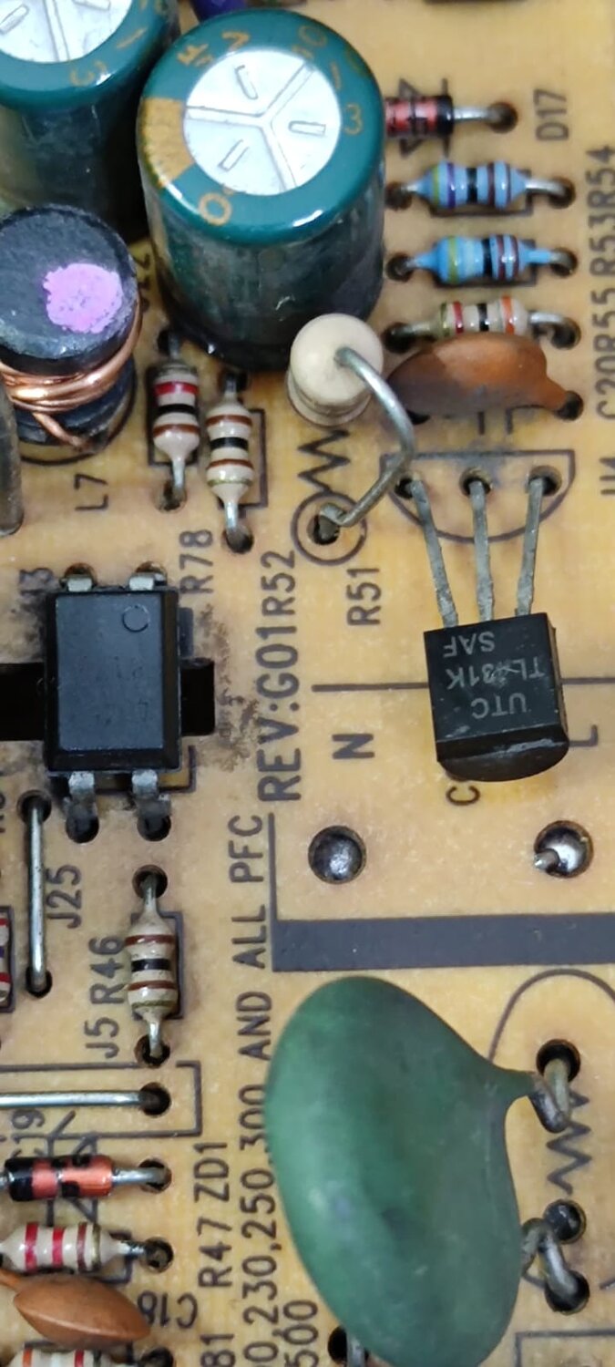

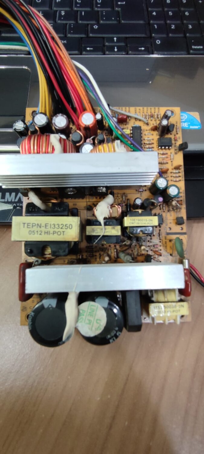

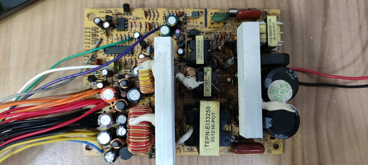

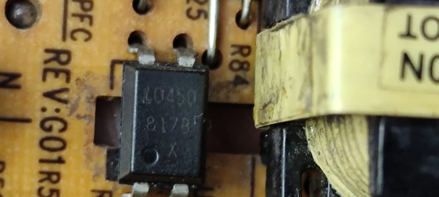

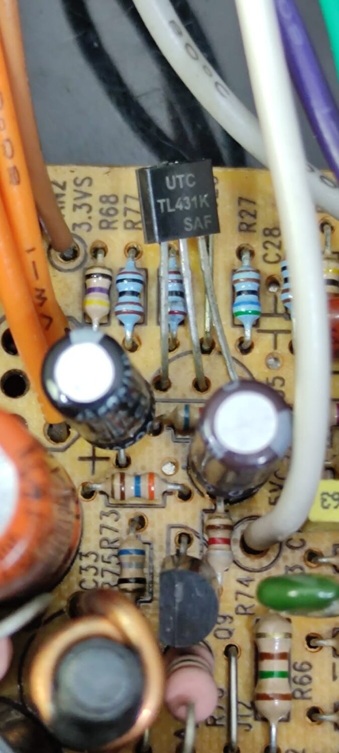

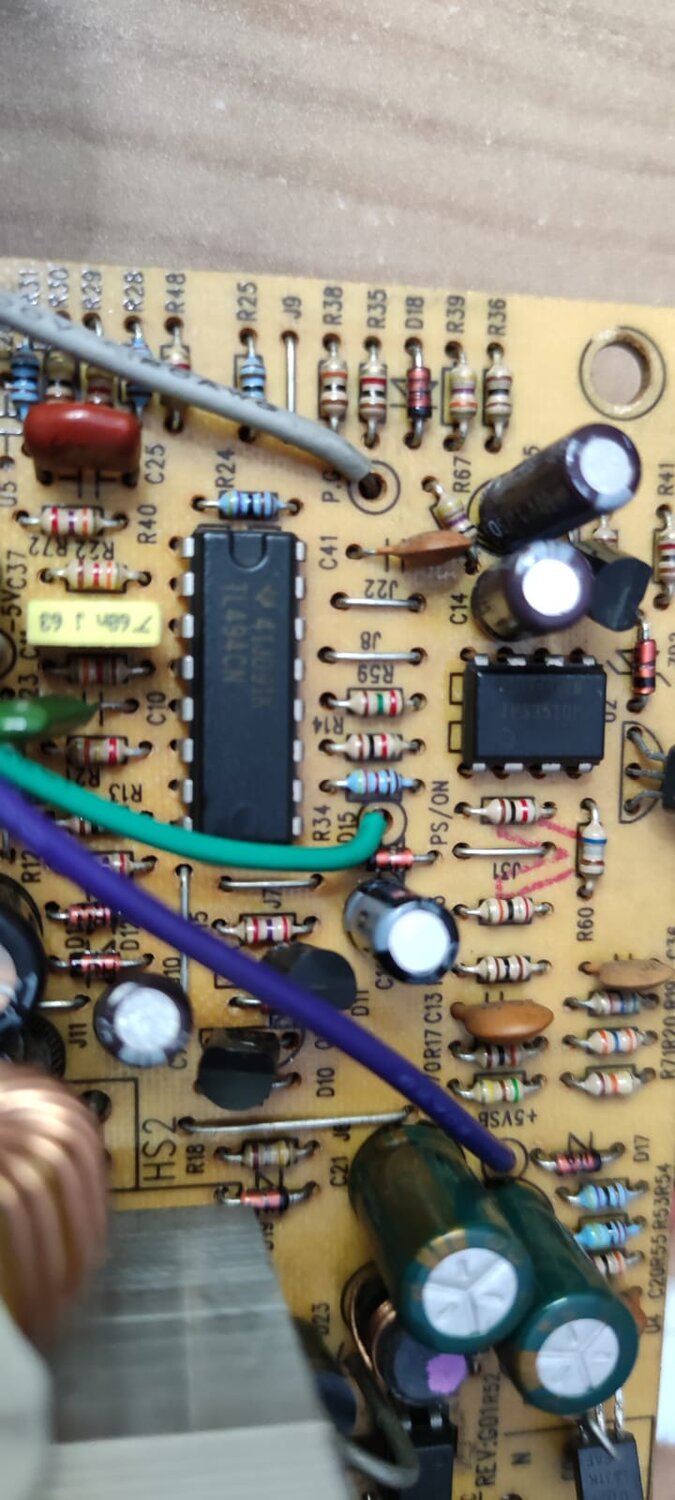

Herkese Merhaba. Elimde çeşitli projelerde kullanmak üzere çok sayıda arızalı bilgisayarlardan temin ettiğim farklı marka ve modellerde power supply var. Birçoğunun problemini hallettim ancak bazılarında çıkış geriliminin sürekli bir döngü halinde değiştiğini ölçüyorum. Örneğin 3.3V çıkışı (2.8V-3.3V arasında), 5V çıkışı (4.6V-5V arasında) 12V çıkışı (10V-12V arasında) değişiyor. Güç kaynağında TL 494 ve TPS3510P entegreleri birlikte kullanılıyor. +5V SB voltajı var. Çıkış kapasitörlerinin hepsini değiştirdim, hatta PWM çevresindeki kondansatörleri de her ihtimale karşı yenileri ile değiştirdim. Ölçümlerimde TL 431 ve 817B opto kuplörde de problem görünmüyor ancak onları da değiştirmeyi düşünüyorum. Bu durumda geriye TL 494 ve TPS 3510P kalıyor. Son tahlilde SMPS trafosunun da arızalanmış olabileceği ihtimalini de düşünüyorum. SMPS güç kaynaklarında ve özellikle Power supplylerde çıkıştaki gerilim dalgalanmalarının sebepleri üzerine forumda bu konularda tecrübeli arkadaşların görüşlerini merak ediyorum. Amacım tamamen SMPS'lerin çalışma prensipleri üzerine daha fazla bilgiye ulaşabilmek. Şimdiden katkı sağlayacak olan arkadaşlara teşekkür ediyorum.

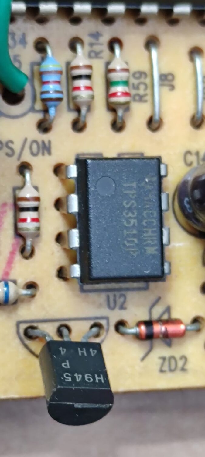

https://www.ti.com/lit/ds/symlink/tps3510.pdf
tps3510 inceledim. bu entegre voltaj yükselmelerinde koruma amaçlı kullanılıyormuş. Bunda veya çevre elemanlarında arıza olma ihtimali var.
Cevabınızla birlikte TPS3510'un 3. pini (FPO) ile TL494'ün 4. pinini (DTC) bağlayan 1N 4148 diyodunu çıkardım. Aynı şekilde test ettim ve çıkış gerilimlerinin stabil hale geldiğini ölçtüm. Ancak çıkışa yük bağlayarak test etmedim. Bu durumda kesinlikle TPS 3510'un arızalı olduğunu söyleyebilir miyiz? Teşekkür ederim.
