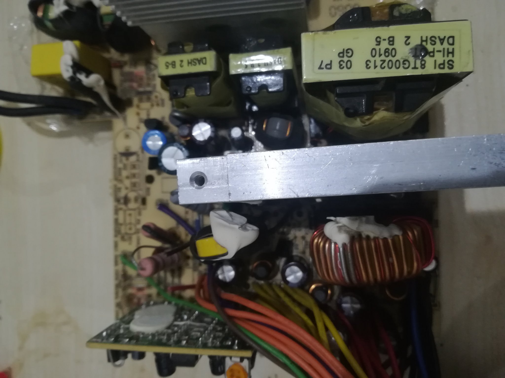

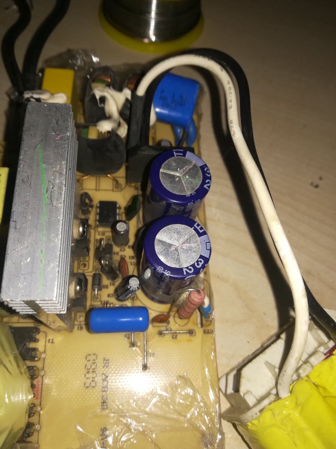

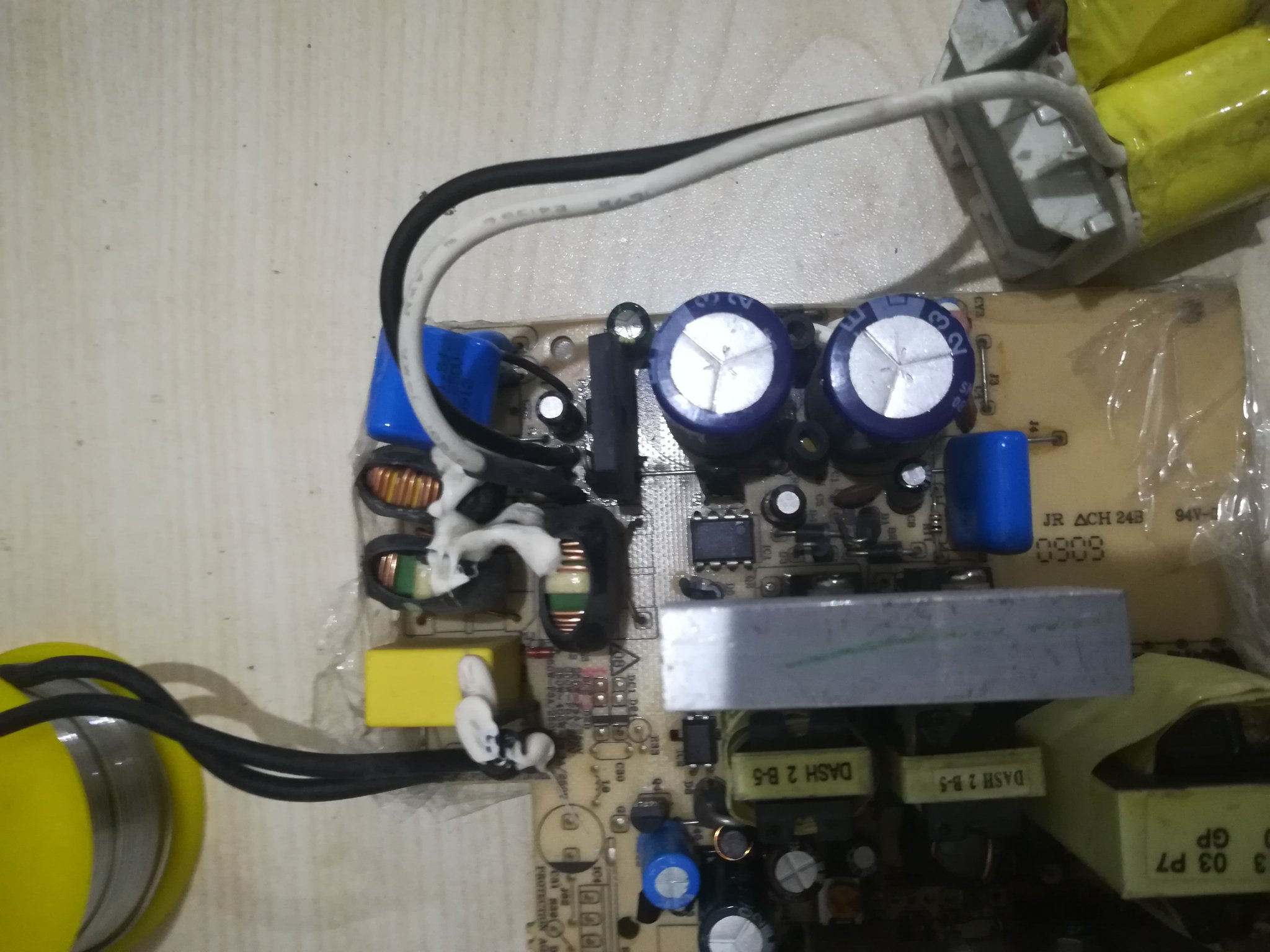

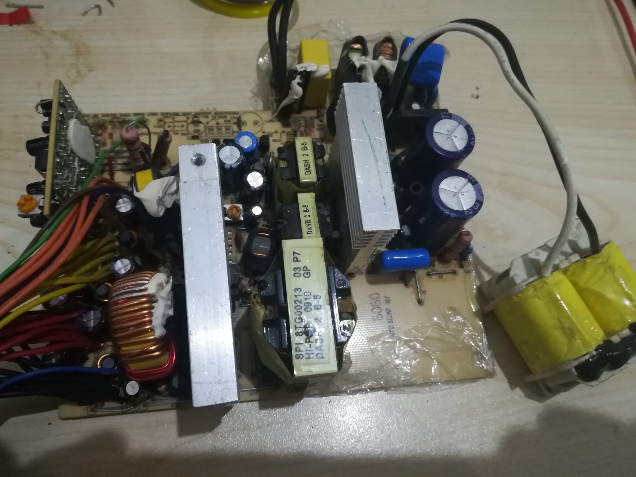

ustam kolay gelsin arkadaşınkine benzer bir arızam var psu boştayken bile 5 ve 12v çıkışları 4v ve 10.80 gösteriyor en ufak bir yük bağladığımda kendini kapatıyor 3.3 voltta yükte bile sıkıntı yok transistörlerin hemen hemen hepsini değiştirdim lakin bi sonuç alamadım sorun nerede olabilir yardımcı olursanız sevinirim şimdiden teşekkürler
Çıkış kapasitörlerini kontrol ediniz sızdıran yada patlamış olan olabilir.
Feedback devresinde de sorun olabilir. 5 volt 12 volt ve diğer voltajlar dirençlerle birleşip geri dönüş vermektedir. Bu hatta sıkıntı olabilir.
Öncelikle kondansatörlerinizi kontrol ediniz. Mümkünse bir kaç resim ekleyiniz. Net olması bizimde kontrolümüzü kolaylaştırır.
ustam yazmayı unuttuttum kapasitörlerin hemen hemen çok küçük olanlar hariç hepsini değideğiştirdim trafo voltajlarıda normal gibi görünüyor ama. büyük 10oh ve 20oh olan dirençler çok ısınıyor ölçtüğümde değerleri normal görünüyor yesil kablo 5v olduğu yerlerdeki dirençler fakat başka eski bir psu ya baktığımda ondaki aynı dirençlerde ısınıyor yani normal gibi geldi bana ayrıca ilgilendiğiniz için teşekkürler
ha ayrıca ustam ilk mesajımda yanlış yazmışım kapasitör yerine transistör yazmışım kusura bakmayın yani kapasitörkerin hemen hemen hepsini değiştirdim çok küçük olanlar hariç
Dash trafolarin uzerinde bir tane trimpot var bununla hic oynadinizmi?
Feedback devresi uzerinde ise cikis voltajlari ile direkt ilgilidir.
Birde su yandan bakiyorum piyasadaki kaliteli power supplylerde boyle ayarli trimpot normal sartlarda kullanilmaz. Bu tur trimpotlar uzun sure calismada deger kaymalarina neden olabilir toz ve pislikten etkilenirler.
