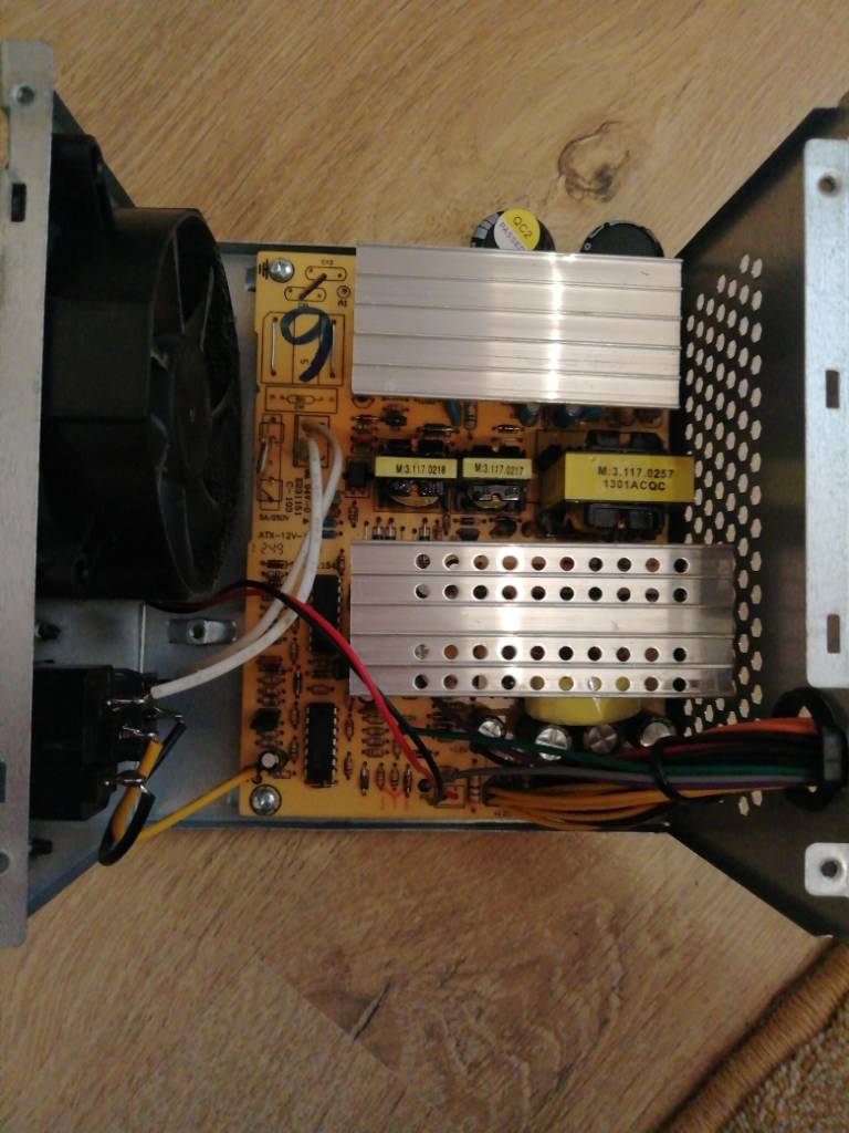

Öncelikle merhaba. Elimde 230 w bir power supply var. Ana kartsız çalıştırarak güç kaynağı olarak kullanacağım. Başta yeşil ile siyah kabloyu kısa devre edince çalışıyordu ama biraz fazla akım çekince kitlendi ve artık çalışmıyor. Power supplyin 24 v çıkışını kendi ayarlı güç kaynağıma bağladım 5v 7 A çekerken kitlendi.
pc power supply -12v kanalı fazla akım vermez vereceğin en fazla 0,5a dır . -12v çıkışı yanmıştır 7912 entegresi var ise onu kontrol edin.
Teşekkürler kontrol edicem.

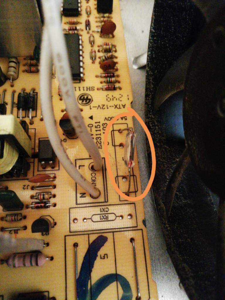

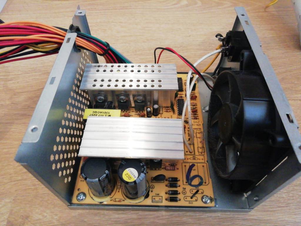

İçerisinde 7912 yok. İçerisinde bir sigorta gördüm ama yanmamış. Başka ne sorun olabilir?
Aşırı akım durumunda korumaya geçen power supply kapatılıp (fişi çekin) biraz beklendikten sonra tekrar çalıştırılırsa çalışacaktır.
Dendim ama işe yaramadı
Daha demin bir bilgisayar çalıştırmayı denedim anakart taki yeşil ışık yandı bilgisayarı çalıştırmak için düğmeye bastım çalışmadı. Başka bir power supply ile çalışıyor :( düzeltilebilir mi?
sigorta o mosfetlere bak.
