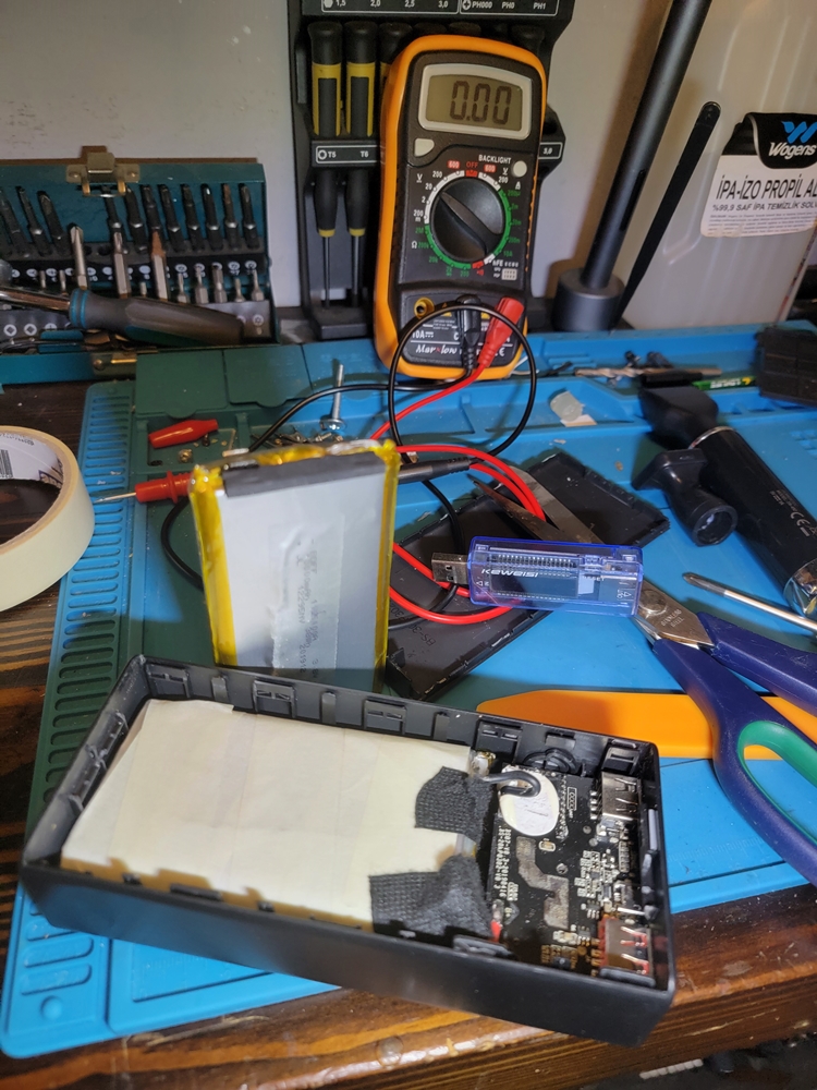

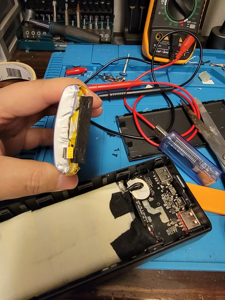

Arkadaşlar 30.000mah 114wh 3.8v bir powerbankim var, yalnız pili şişti çok fena, bende içini açtım, pili atayım devreyi kullanırım dedim, o sırada gördüm ki paralel olarak 3 adet 10.000 mah 38wh 3.8v pil kullanılmış. Bu pillerden bir tanesi şişmiş diğerleri sorunsuz. Şişeni çıkardım aynı şekilde içine geri lehimledim. Yani şu an 20.000mah 76wh 3.8v oldu powerbank'ın gücü. Sorum şu ki size şarj olurken veya şarj ederken sorun yaratır mı? Şarj ederken sorun sanmam da şarj olurken piller overload olabilir mi, yoksa pcb devresi pillerin yeni gücüne göre mi şarj eder? Sevgiler, saygılar

güzel insan, sorun olacağını sanmıyorum. yalnız kullanırken aşırı yüklere tabii tutmayın. akü desteği gibi özelliği varsa kullanmayın.

Teşekkürler üstat, benim tek korkum şarj olurken anakartın 30.000 mah ve 114wh'ye göre doldurması. Aşırı doldurması yani ama bildiğim kadarı ile bu devreler pil ne kadar ufak veya büyük olursa olsun dolduğunu anlayıp şarjı kesiyor. Bu piller şakaya gelmeyecek kadar güçlü o yüzden tedirgin oldum
