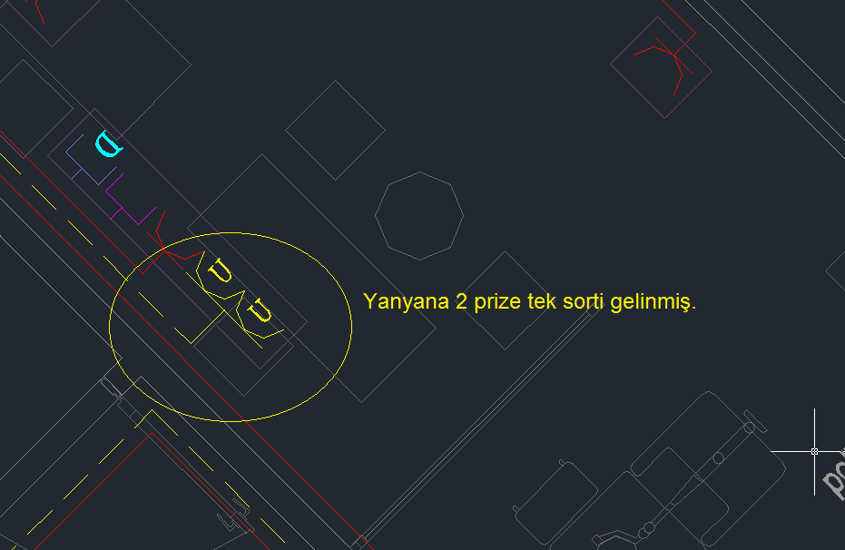

Merhaba. Prizden prize geçiş yapılmaz deniyor fakat diğer bir maddede bir priz linyesine en fazla 7 priz deniyor.
Ozaman bu iki cümlenin birinde yanlışlık yok mu ?
hayır priz içinden başka priz beslenmez uygun borular ile farklı iletkenler ile gibi ifade olur o yönetmelikte kabaca bu.
buattan 2 priz sortisi çıkmalı.
Uygulamada öyle olmuyor genelde ve yanyana prizlerde birinden diğerine bağlantı yapılıyor.
Kaldı ki hem linye 2,5 mm2 hemde sorti hattı 2,5 mm2 olduğundan, yanyana iki prizi bibirine bağlamada ne gibi sakınca olabilir ki.?
Mesela bir projeden örnek bir görüntü.
Ekli dosyayı görüntüle 41137

Yanına grup priz koymak gibi mi?. Yanyana 2 prizi birbirine bağlamakla arasındaki fark ne olabilir?
Yada başka hangi yöntemle çoğaltılabilir.?

Şaka bir yana yukarıda verdiğim resim bir hastane projesindeki poliklinikten. Dolayısıyla ihtiyaç var ki prizler yan yana konabiliyor.
Yönetmeliğe bu bahsettiğiniz hususa dair maddeyi neye binaen koydular bu hususta cevabı ancak yönetmeliği yazanlar verebilir . Bu hususta gözetilmesi gereken durum bence ihtiyaçlar ve estetik durumdur . Daha önce dediğim gibi bir ev ortamında atölye gibi prizlerin yanyana durması estetik ve şık görünmezken dediğiniz gibi bir hastane ortamında yanyana prizlerin olması da ihtiyaca binaen elzem bir durum olabilir . Yönetmeliğin de bazı maddelerinin yoruma açık kalmayacak ve elastikiyetten uzak bir biçimde güncellenmesi aslında iyi olur .
Şöyle de bir durum var ama prizden prize geçişte ikinci prize geçişte enerji nasıl alınacak ? Birinci prizin bağlantı klemensleri ek noktası olarak mı kullanılacak ya da priz kasası içinden kablo ile ek alınıp diğer kasaya geçiş mi yapılacak ? İlk durum kablo kesitleri durumundan imkansız , ikinci durum da ise kasada şişkinlik yaratacaktır , hemde enerji olan prizi de ek kutusu olarak kullanmak cabası. Bu durumda özel ikili prizler ve bunlar için özel kasalar lazım . Duvarında bunlara göre kazılması lazım.

iç tesisler yönetmeliği
MADDE 58
a.7 - iletkenlerin bağlanması
iv) (Değişik fıkra: RG 30/11/1995- 22479) Ekler duvarlarda 60 mm derinlikte olmak şartıyla kasalarda, tavanlarda ise armatür veya armatüre ilişkin elemanlarla gizlenmiş kutular (buatlar) içinde yapılabilir.
kasa derinliği 60mm değilse buattan almak gerekiyor.
