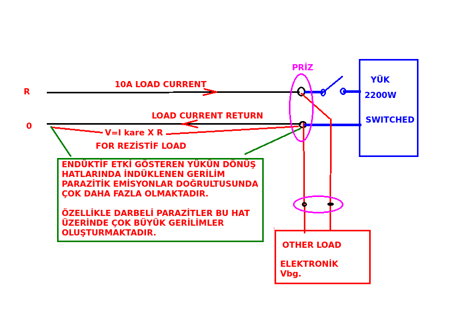

Bir yönetmelik kişilerin daha ucuza tesisat çekebilmesi için değil, belli hesaplamaların yapılarak en uygun kriterlerin belirlenmesi doğrultusunda konulmuştur.
Bir prize bağlı olan bir yükün dönüş akımı nötr hattı üzerinden akmaktadır. Bu hat üzerinde yük özelliklerine göre çok farklı gerilimler oluşturmaktadır. Özellikle parazitik etkileri bulunan bir yük devreye alındığında, nötr hattı bir bobin gibi davranır. Bobinlerin empedansları frekansa göre arttığından dolayı bu hat üzerinde çok büyük bir gerilim indüklemesi oluşturmaktadır.
Resmi analiz edip anlayabilen kişiler, OTHER LOAD olarak belirtilmiş yükün switched yükün devreye girmesi ile nasıl yanıp kavrulabildiğini anlayabileceklerdir.
