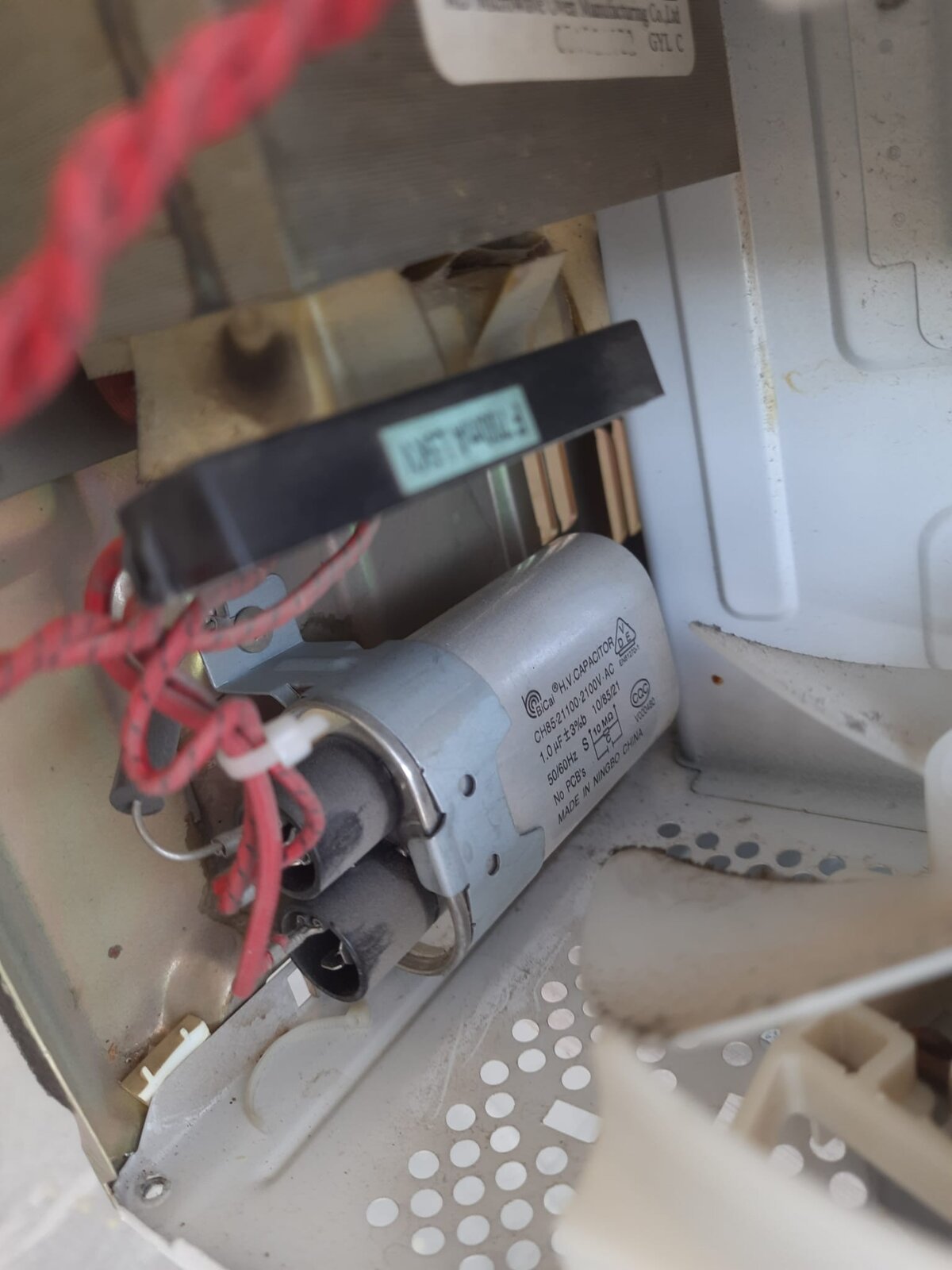

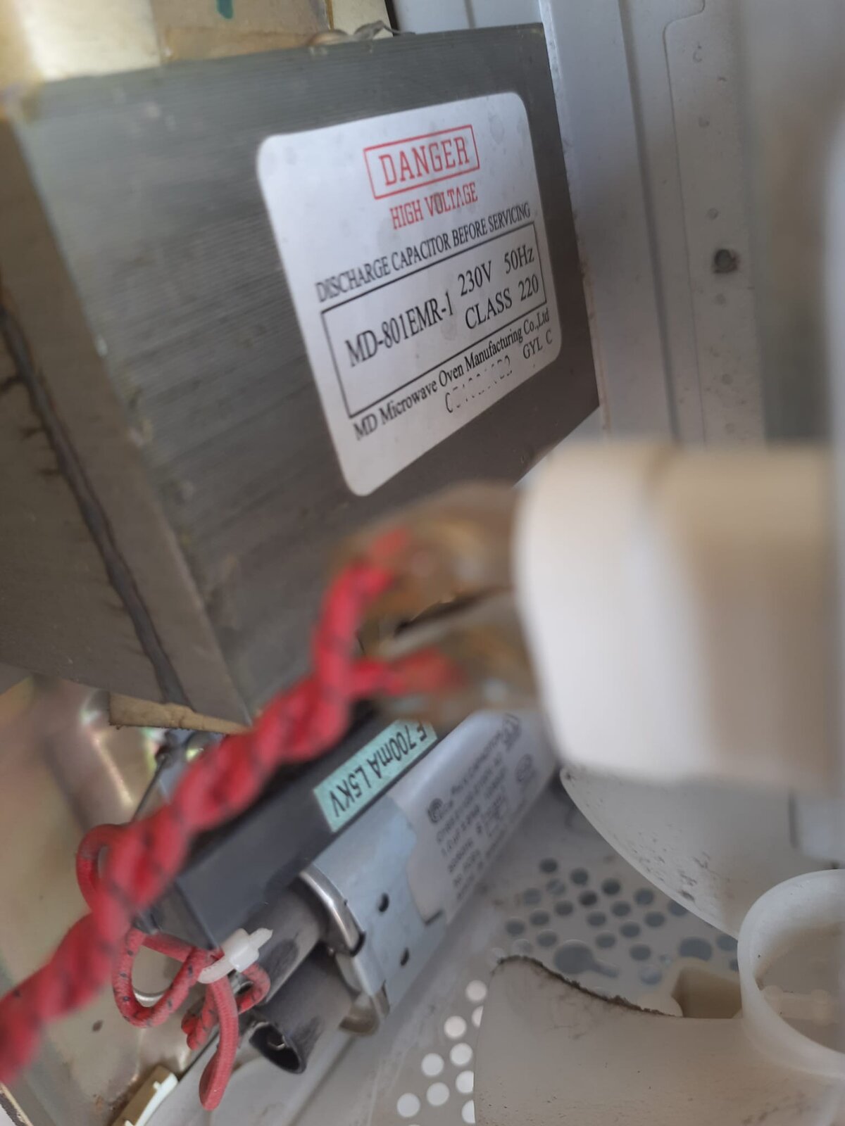

Merhaba ; Fotolarda görülen mikrodalga trafosundan AC 700V yine kademelendirip AC 1000V almak mümkün mü ? Güç en fazla 10W yeterli , ikinci fotoda görülen kondansatör hakkında hiç bir fikrim yok. Problemimi deneyen üstadlarımın tecrübelerini öğrenmek isterim, teşekkürler.

sayın ustam, mikro dalga trafoları yüksek voltaj vermek için tasarlanmışlardır. kondanstörden gördüğüm kadarıyla yaklaşık 2000 volt civarı bir çıkışı var (amper düşük ama yine de insan sağlığı için tehlikeli). düz mantık sekonder sarımın değiştirilmesidir benim bildiğim. ne kadar sağlıklı ve başarılı olunur onu bilemem. çünkü matematiğim ve bilgim o konuda yeterli değil. (hatta hiç/0 sıfır)

Standart mikrodalgalarda voltaj 2000 - 2500 civarında olur ama tabi bu dizayna göre değişir.
700 ile 1000 volt için sekonder sarımı değiştirmek gerekli.
Yüksek gerilim trafosu sarmanın da bazı kuralları var diye okumuştum.
