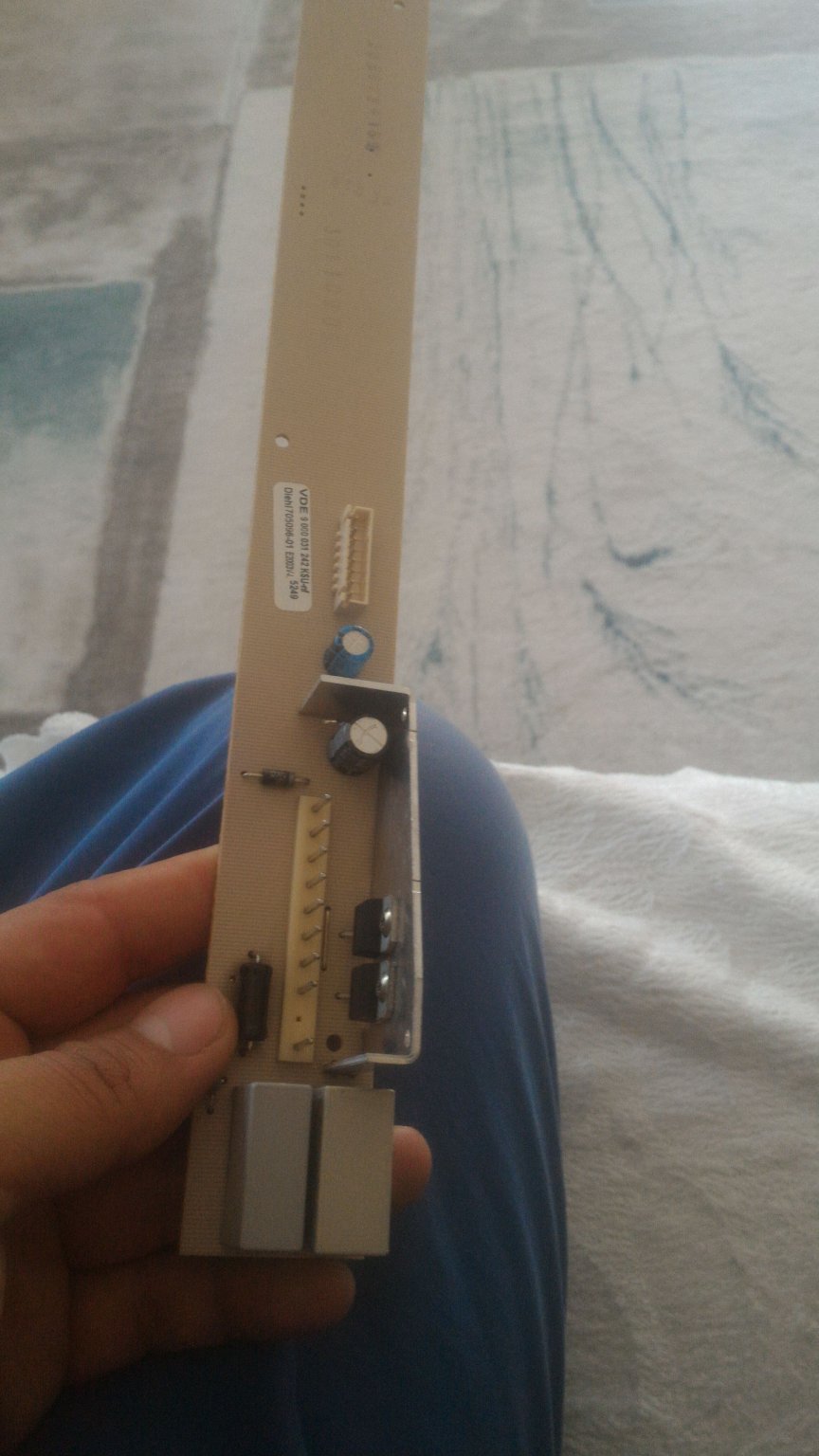

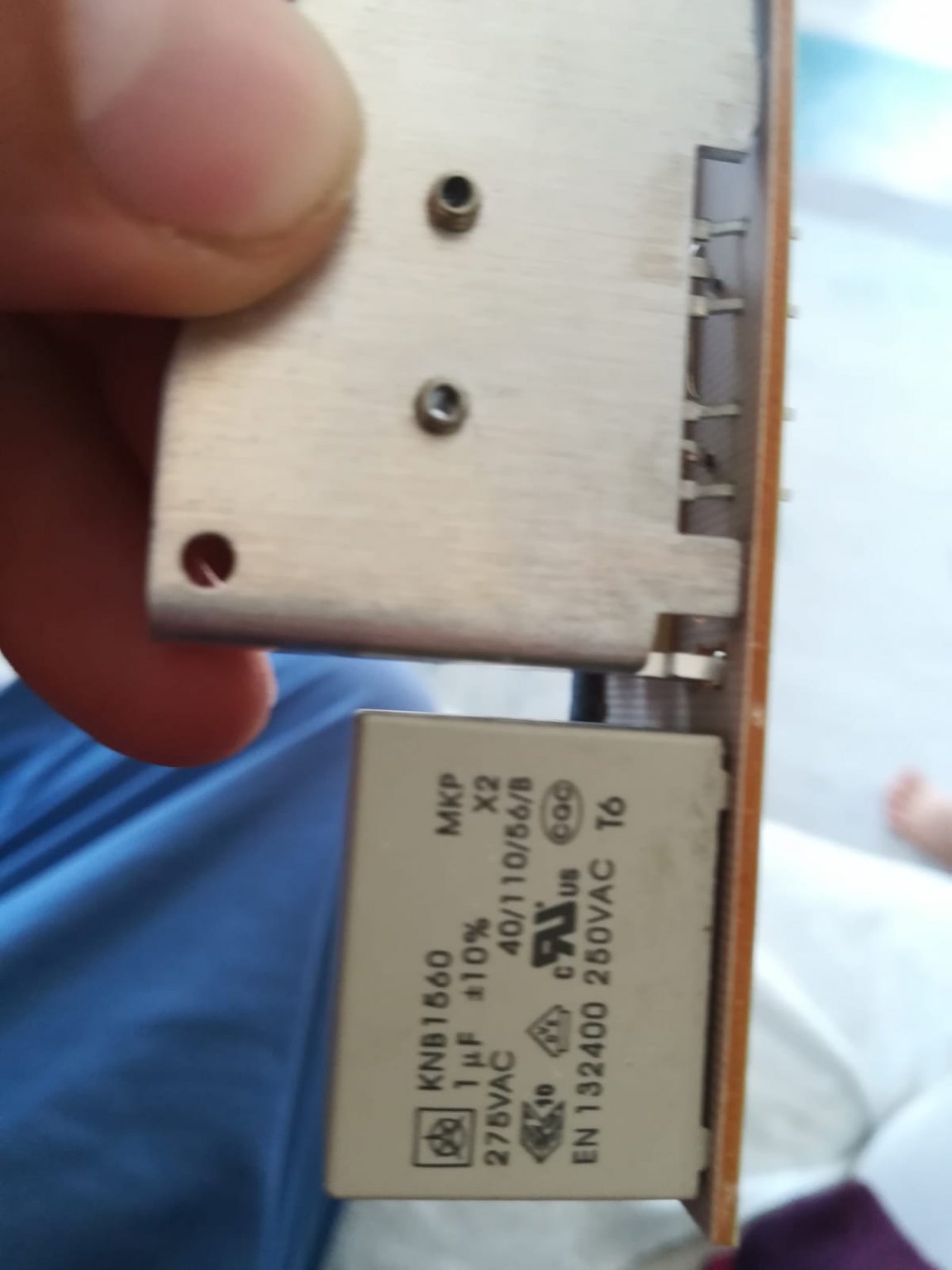

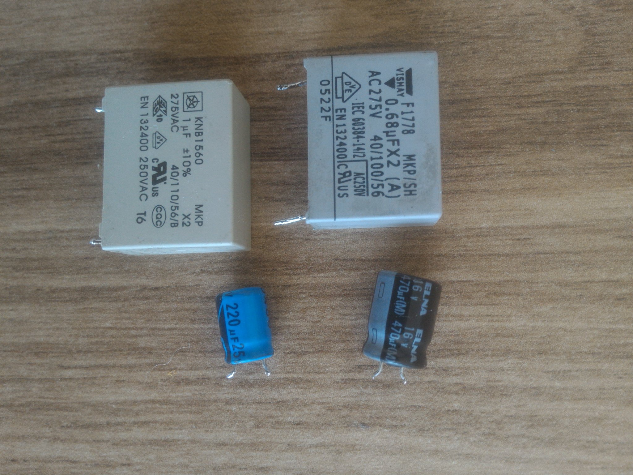

Işıkların kendi kendi ne yanip sönmesi,titir tirtir lak lak sesi yapıp dolop kpagini açınca sesin gitmesi,arada soğutma yapmama,ışıklar kapanip açılma git gel yapması sebebi 4 kondansatör var 2 kutuplu 2kutupsuz değiştirin düzeliyor.1 x220 kg 1x 470 mf 1 ve 0 68 mf kutupsuz 2snide 0.68 mf bulamadigim için 1 kg 275 v taktim Çalıştı 2 gün dur sorun yok.kart sokumu çok basit vida hic yok gecmeli kol ay gelsin

4305 olanı var bende üstünü soğutup altını soğutmuyordu. buzunu çözüp damparli termostadı kontrol ettim. takdım 6-7 ay kadar çalıştı sonnra termal sigorta ve defros sensörünü değiştirdim. 2 ay kadar çalıştı. rezistansdan emin değilim ama sağlam ölçüm onu gösteriyor. kart arızası diye düşünüyorum. fakat herşey normal gibi. önerisi olan var mı ? yoksa komple kart almayı düşünüyorum
Önce karta baksaydın keşke pa ha li bise değil üstündeki kondansatörleri değiştir muadili yakını olarak da olabilir
Selamunaleyküm
Henüz kart almadım. bahse konu kondansatörlerin değişimi kolay, fakat üst soğutup alt soğutmamaya çare olacağına eminmisiniz bu dolapda ben timer göremedim sanırım bu vazife bu kartın içinde. ve timer'in resistansı çalıştırmadığından şüphe ediyorum. 2 lira tutmadı aldım. parçaları. benimkinde bir kutuplu bir kutupsuz kondansatör var. kart aynı tip, iki butonlu, ekransız, yedek parçacılarda bunları değiştirmemim önerdi ama sıkıntı şu ki, takıpda sonra çalışmadığında buzluğu yeniden boşatıp parça aramaya çıkmayı sevmiyorum.
