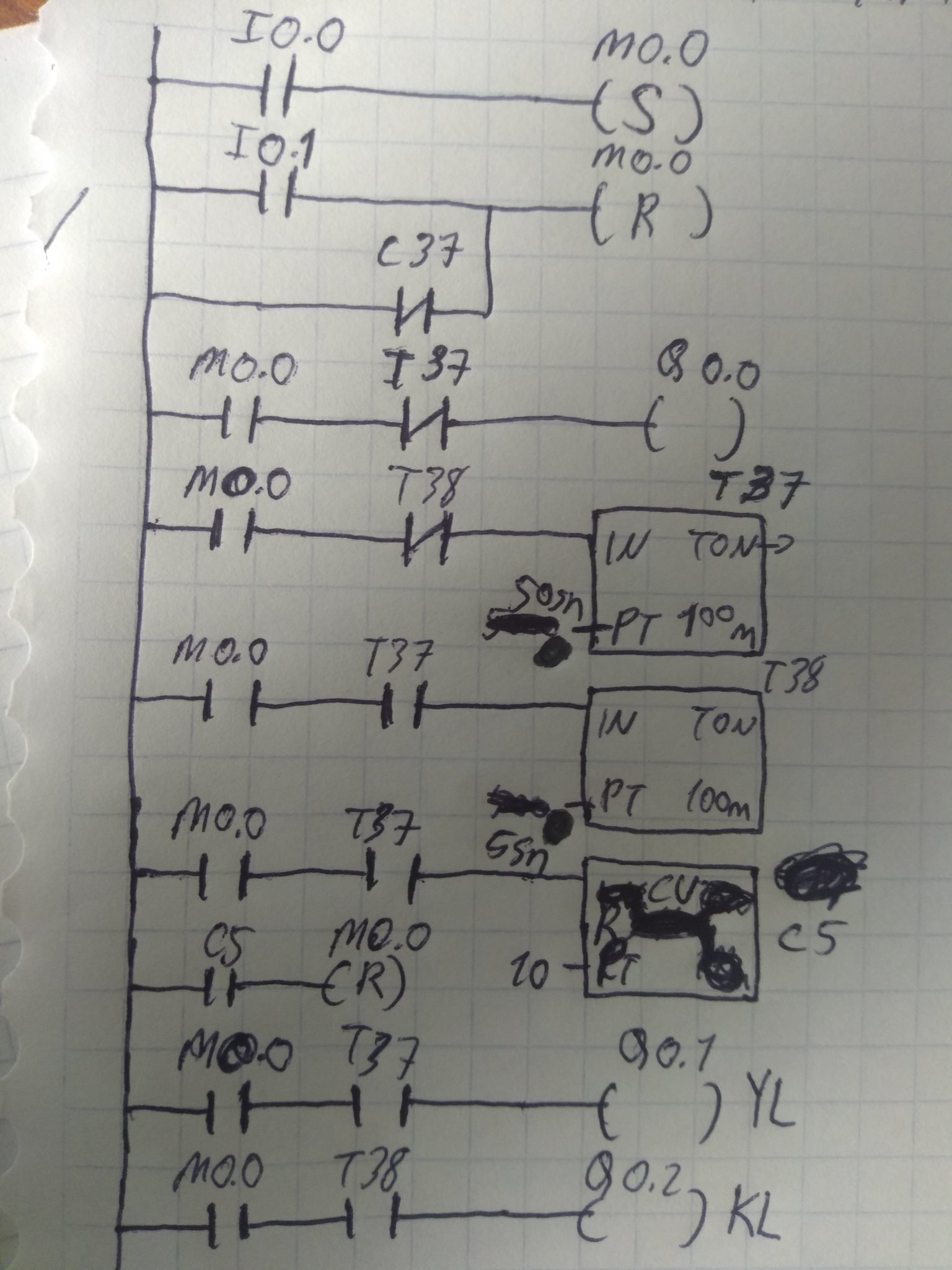

Proje ödevi yardım eder misiniz
3 fazlı bir asenkron motor Start a basıldığında motor çalışıyor ve 50 saniye sonra duruyor 5 saniye sonra motor tekrar çalışmaya başlıyor ve sistem periyodik bir şekilde devam ediyor
Periyodik çalışma sayısı 10 a ulaştığında sistem çalışması duruyor.
Motor çalışırken yeşil bir lamba dururken kırmızı bir lamba yanıyor.
Herhangi bir anda sistemi durdurmak için stop butonu kullanılacak.
Set ve reset röleleri ile tasarlanacaktir. Bu sisteme ait Plc s7200 cpu 224 Xp için ladder diyagram ve güç devresi lazım
Sistemi kurarken Ana bi yardımcı kontak belirle ve o yardımcı kontak üzerinden mühürleme yap. Yani Yardımcı kontak mühürlemesi bozulduğunda sistem dursun. Mühürlemeyi stop butonuyla bozabilmen gerekiyor. Geri kalanı basit Zaman röleleriyle motorun çalışmasını kontrol et. Sayıcı kullanacaksın sayıcı değeri 10 a geldiği zaman yine en baştaki yardımcı kontak mühürünü bozup stop görevi yapacak. İyi çalışmalar.

Ben böyle birşey yaptım ama emin değilim
