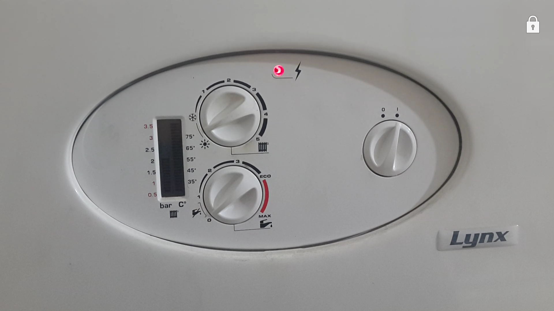

merhaba.
Protherm lynx 23 btve kombimde kırmızı ışık yanıyor ve sıcak su seviyesi full görünüyor.
*.Kombiye enerji verdiğimde sıcak su seviyesi full yani aşırı sıcak görünüyor.
*.Kırmızı ısık yanıp sönüyor.
*.kombi bu şekilde bekliyor.
yardımcı olabilirseniz sevinirim.

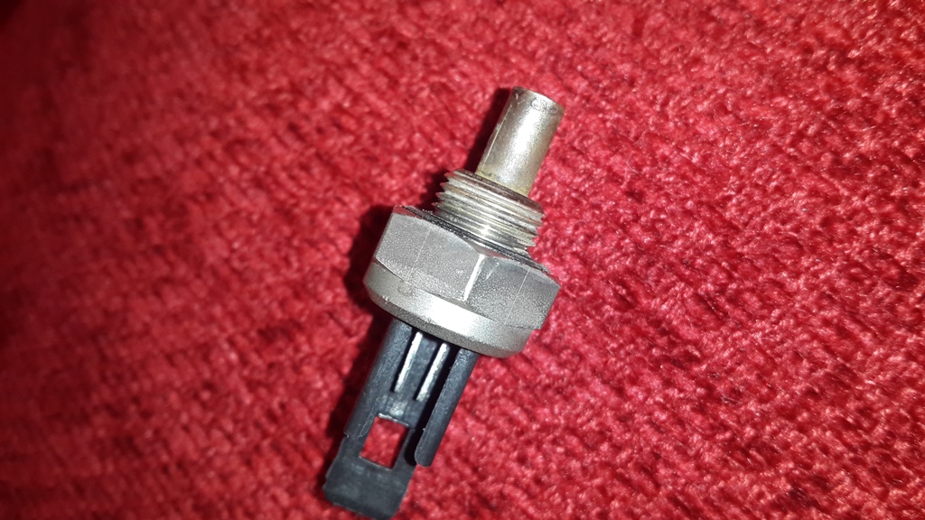

bu işlemleri kombi ve su sogukken yaptım.

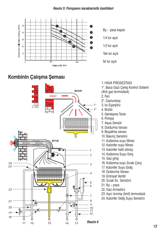

bu parça peteklerin sıcaklık seviyesini ölcüyor.
kablosunu çıkarınca sıcaklık sıfıra iniyor.
kablosunu geri takınca tekrar sıcaklık 5 saniye içinde yükselerek full oluyor.
yukselme esnasında kullanım suyunu açınca kombi çalışıyor.
ama bu parca sıcaklığı arttırınca kombi tekrar durduyor.

kalörifer gidiş suyu sensörünü ( resimde belirttiğim ) değiştirdim düzeldi.
