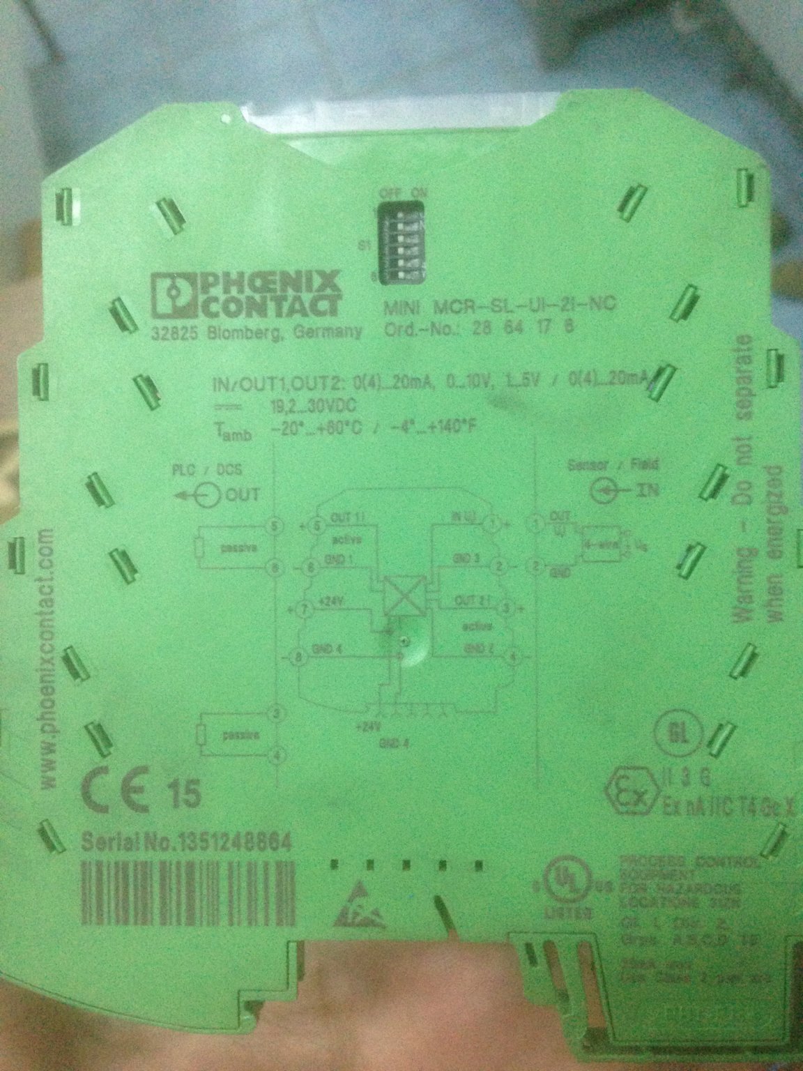

Selamünaleyküm pt100 ohm değerini çevirici yardımı ile 4-20 mA aralığına çeviriyor çevrilen değer atıyorum 6.4 mA bulunan değeri derece cinsinden nasıl bulabiliriz?
çeviricinin çevrim oranına bakman gerek
örnek:
Pt100 çevirici -100°C to +200°C/ 4 to 20 mA
Pt100 çevirici
Bu ürün pt100 converter değil
Sinyal çiftleyici - MINI MCR-SL-UI-2I - 2864794
girişten giren akım yada gerilim bilgisini 2 tane 0(4)-20 ma sinyaline çiftliyor.
pt100 bilgisini 4-20 ma sinyaline dönüştüren başka bir cihaz olması lazım.

bu gösterdiğin cihaz değil.
Hangi sıcaklık aralığına göre ayar edildiyse transmitter çıkış akımını ona göre verir. 0-100 C ise 0 derecede 4 mA, 100 C' de 20 mA verir. Aralık değişimi lineer olduğu için basitçe hesaplama yapabilirsiniz. Eklediğiniz fotoğraftaki cihaz PT100 transmitteri değildir.

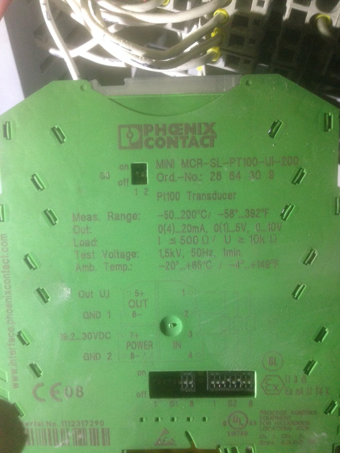

Pardon öbür resimi yanlış yüklemişim. PT100 çevirici.
ben bu çeviriciyi kullanıyorum istediğim yere göre ayarlayarak plc veya logoda belirlenen skala aralıklarına oturtarak ölçüm sağlıyorum phoneix biraz pahalı olabilir .
http://www.elimko.com.tr/files/KY-KC100-1014-0.pdf
birde programlama kablosunuda ilk etapta almanız gerekli
Son gönderdiğin resimdeki S1 ve S2 dip switch pozisyonları tam okunmuyor, sen cihazın kataloğundan bakarsan hangi sıcaklık alanı için ayar yapıldığını bulabilirsin.
Okuya bildiğim kadarı ile
0°C ile 200°C arasında çalışmak üzere ayarlanmış.
6,4 ma de 30°C olur
