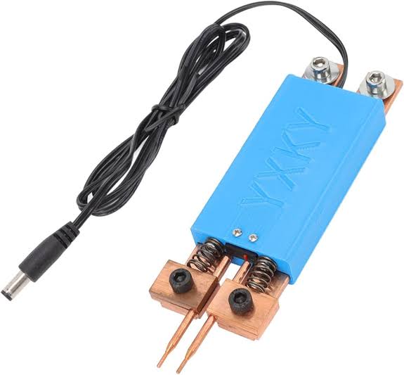

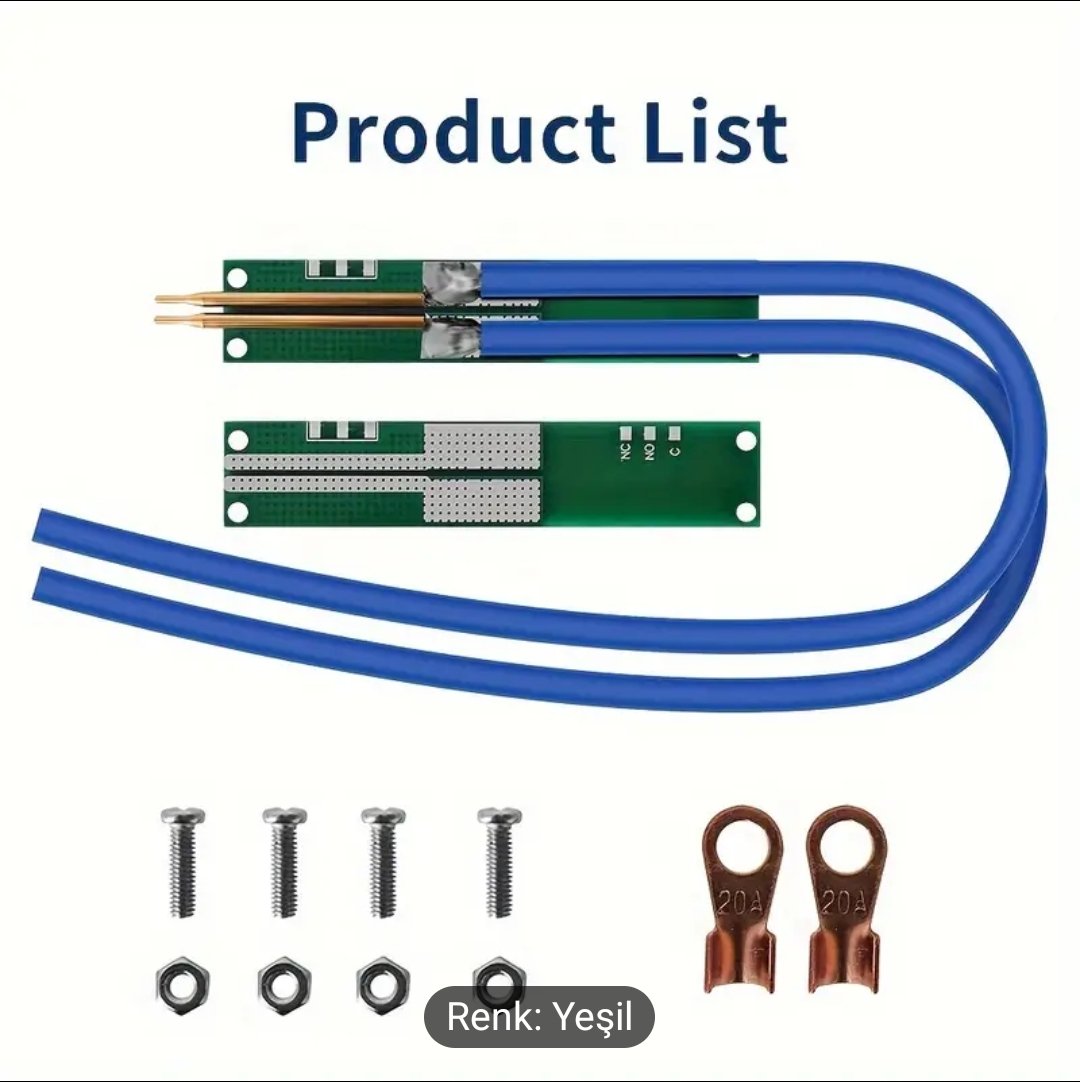

Ara sıra hobi amaçlı genellikle 18450 pillere puntalama yapmak istiyorum. Aşağıdaki ürünü gördüm.
https://share.temu.com/nWGjJA8c2sA
Buna nasıl bir besleme yapmak gerekir? Boşta 12v 40a araç aküsü var. Bunu kullanabilir miyim?

arada zamanlayıcısı filan yok mu? bildiğim kadarıyla evet direkt bağlıyorsunuz ama nasıl çalışıyor bilmiyorum. kullanma talimatı yok mu?
Bu kol çok kullanışlı değil.
Şu ürünü tavsiye ederim.

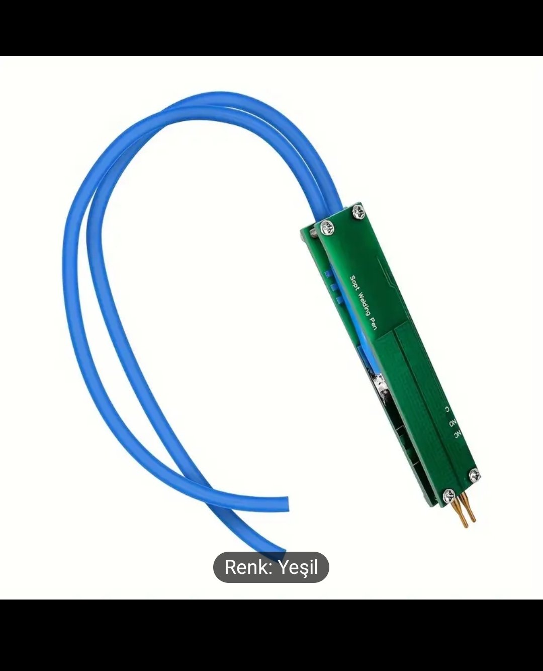

Nokta Punto PCB si alırsanız en ucuza işinizi halledersiniz. 3 şeye dikkat edin.
a-En az 60Ah sulu akü ile besleyin.
b-Ucuz PCB ler sürekli punto yapamıyor. Ara ara dinlendirin.
c-Üstüne kutu olmadığı için kısadevreye çok müsait kullanım sırasında üstünü mutlaka birşeyle kaplayın.
Resimdeki PCB yi 3 yıldır kullanıyorum. 0.15mm leri 32700 lere rahat puntoluyor. Kolay gelsin.
