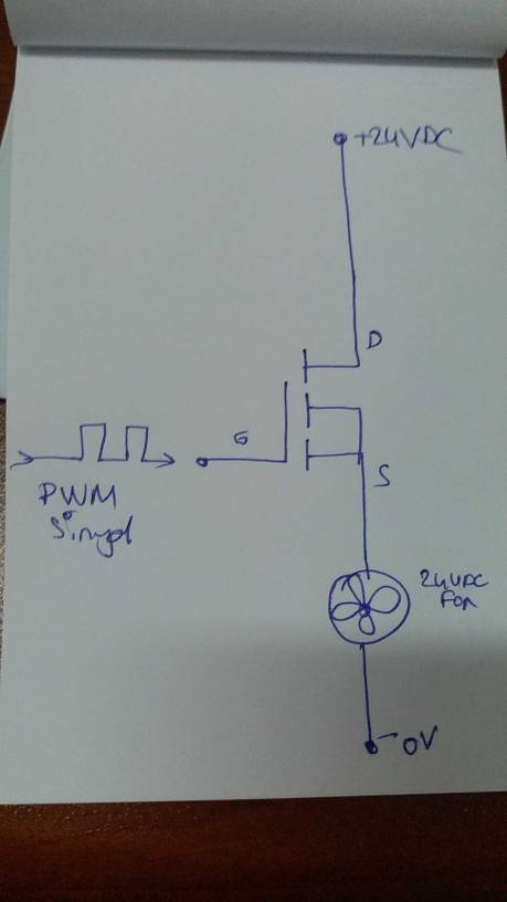

merhaba,
elimdeki 24vdc ile çalışan 2 kablolu, 120x120mm ölçüdeki fanları hız kontrolü yapmak istiyorum. bir yerden pwm sinyali geldiğini düşünebiliriz. ya da bunu kendim sağlayabilirim.
nasıl bir devre yapabilirim? ekte kabaca bir devre çizdim. yardımcı olabilir misiniz ?

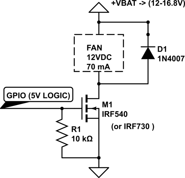

İsterseniz bu şekilde bir diyot ve 10 k bir direnç ilave edilebilir.
Hatta daha farklı tasarımlar da var.
Ama basitçe bu da iş görüyor.

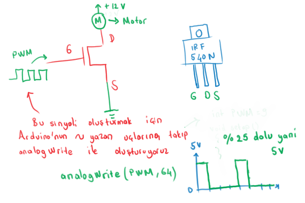

Burada PWM sinyalini Arduino ile oluşturabiliriz.
Isin icinde islemci olmasin derseniz 555 entegresi ile de bu pwm devresi kurulabilir.
Kolay gelsin.
Kardeş fani kendin kontrol etmek istiyorsan en ucuz ve basit olan 555 zamanlayıcı. Yok eğer oda sıcaklığına göre olsun diyorsan bir mcu ile yaparsın. Mcu ile dijital ekrandan bile kontrol edersin. Bu arada motor 24v kaç amper ona göre hesap ve component seçimi yapilir

-Erdem beyin yolladığı ilk 2 resim görünmüyor.
-24v fanı voltaj düşürerek hızını düşüremedim. ama pwm ile hızını düşürebilirim değil mi?

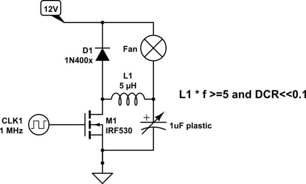

Farklı tasarımlar da var.
