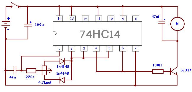

Ne işe yarıyor bu dönme dolap :confused:
Bu devre basit bi pwm devresidir 74hc14 3v ile çalışabilir.
