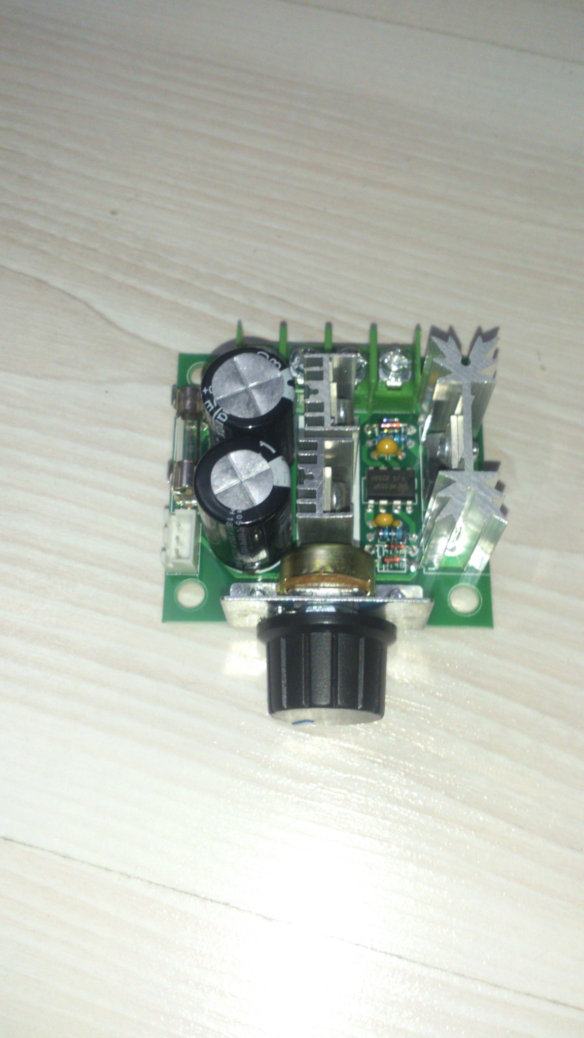

hocam dogrusunu sız bilirsiniz tabiikide.benim hic anlayışım yok bu işlerden.ama burda anlatdıgınız devreyı yaptım sayenızde allah razı olsun.motor her ıkı yone calışıyor saat gıbı.ama hızı cox.bende araşdırdım ınternetden hız kontrol devresı satın aldım.işde nasıl ve neresıne baglasamda calışdırırım dıye kafayı bozdum düşünmekden.

12 volt adaptörünüzden çıkan enerjiyi motor devir kartı girişine bağlayın.
Motor devir kartının çıkışını hazırladığınız yön kontrol devresine girin.
Bu şekilde istediğiniz değerde voltajı yön kontrol kartına ve oradan da motora gönderebilirsiniz ancaaaak..
Rölenin belli bir çalışma voltaj aralığı vardır. Adı 12 volt röle diye geçer ama, örneğin 10-15 volt arası değerlerde çalışıyor olabilir.. (Bunu örnek olarak verdim. 8'e 20 de olabilir, 7'ye 18 de olabilir. Tam bilgiyi röle marka modelini girerek internetten araştırabilirsiniz. Ama her şeye rağmen şunu diyebilirim ki, motor devrini bu şekilde ve bu yön kontrol devresi ile çok fazla düşüremezsiniz.)
15 voltun üstüne çıkarsanız röle bobinleri yanabilir çünkü dayanabileceğinden fazla voltaj vermiş olursunuz.
10 voltun altına inerseniz, bu kez de röledeki bobinlerin gücü azaldığı için kontakları çekmez ve sizin motor yön kontrol devreniz çalışmaz.
Kardeş Azerbaycan'a selamlar :). Yön düğmesi ve pil arasına hız kontrol kartını bağlayın, öncelikle istenen yönü seçin sonra hız verin ve motor durmadan sakın yönü değiştirmeyin.

Hocam aynen anlatdıgınız gibi oldu.yön kontrolü 24v rölelerle yaptım.şimdide lazım hıza ındırdıyımde bu seferde röleler calışmadı))demekkı yapacax bişey yok.tekraren dikkatinize,bizede ayırdıgınız zaman icin cok teşekürler hocam

Aleykum selam :)bu soyledıyinde mantıklı kardeş ama tek yön icin degil her iki yön icin aynı hızda calışması lazım.anlaşılan olucak bır şey degılmiş.yinede dikkatin icin teşekkür ederim.Allah siz kardeşlerimizi korusun

Her türlü denedim.hız kontrol devresi yalnızca tek yöne calışdırdı motoru.aksi yöne olmadı.

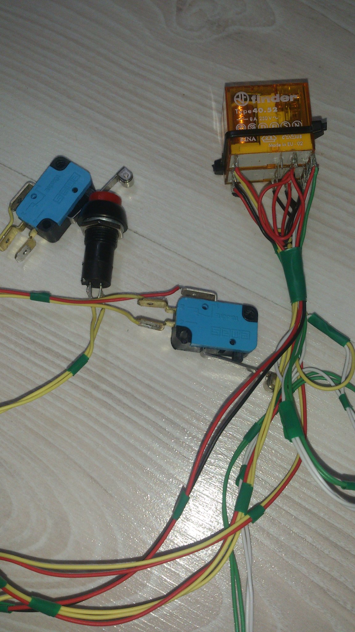

Selam arkadaslar bi tasarimda ben yapiyorum anlayan bilen arkadaslar yazarsa sevinirim 12 volt silecek motoru sag yonde donup a limit sivicine degdikten sonra sola donup b sivis e degdiginde 3 saniye beklemesi gerekiyor diger karsisindaki motor da ayni srkilde bu bekleyen motorun aksine calisip a noktasindaki sivice degip tekrar b noktasina donup limit sivice degip onun beklemeye gecmesi gerekiyor anlayacaginiz 2 adet 12 v silecek motoru bagli ayni hareketi yapacaklar sadece biri beklerken digeri calisacak boyle bi duzenek yapilabilirmi simdiden cok tesekurler
Not: motorlarin + ve - uclari degistirildiginde ters duz donus yapiyorlar
