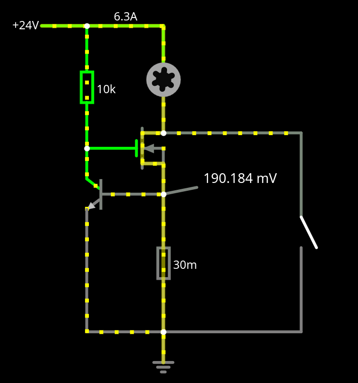

Röle ile motor sürmede aşırı akım sorunu
O arkadaşın yaptığı şeyler Hintli arkadaşlardan alıntı genelde. Bunlarda çok zaman çalışmaz.
Yapacaksanız, alttaki devreyi yapabilirsiniz. Anahtarı bilerek ekledim. Anahtarlı veya anahtarsız ilk kalkışı gözlemleyebilirsiniz.
https://tinyurl.com/2bth7f6f
6.8 ohmluk alüminyum direnç bağladığımızda sigorta kesme durumu ortadan kalktı.
İsterseniz 2.2 ohm dirençle denemeden önce, yanlışlıkla aldığınız 2 adet 6.8 ohm direnci parelel bağlayarak 1 motor için deneyin. (Tabi yine motora seri bağlayacaksınız)
Dirençlerin soğuması için metal gövdeye vidalayın.
