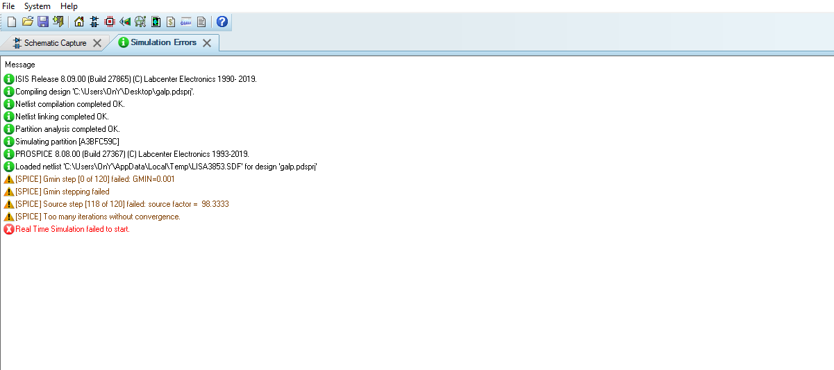

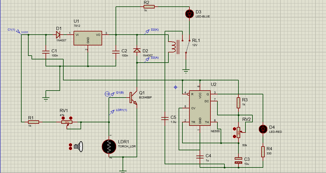

Merhaba arkadaşlar, ldr ışık şiddetini arttırınca bir devrenin azaltınca başka bir devrenin çalışmasını istiyorum, ama kararsızlık hatası alıyorum nasıl çözebilirim.
hata bu arkadaşlar

Merhaba LDR ışığa bağlı olarak değişen direnç olduğu için bazı durumlarda arada kalır ve kararsız çalışır. Kararli calisma icin en basitinden bir opamp karsilastirma devresi kullanman gerekir. Google lm358 ldr circuit diye aratırsan daha basit ve kararlı devreler bulabilirsin.
Ayrica devrende c4 ve c5 kondansatorleri bağlı gibi görünüyor ama herhangi bir yere bağlı değil bilgin olsun. Proteusta 555 li devreler genelde problem çıkarır. 2 nolu bacağı bir kondansatörle toprağa bağlamayı dene

Teşekkürler hocam dediğin gibi ldryi op ampla sürüp transistörü ile sadece röleyi anahtarlıyacagım. Kondansatorleri dedigin gibi bağlamıştım ancak sorun çıkınca rölenin bacaklarınada atmayı denedim. c5 i de orda unutmuşum o yüzden. 2 nolu bacak zaten zaten röle kapanınca topraga gidiyor ama denerim.

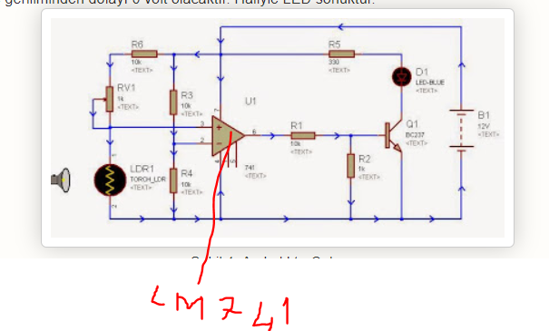

Degerli meslektasım, OPAMP ı gerilim karsılastırıcı olarak kullanarak bu işi halledebilirsin, ekteki resim size fikir verebilir,,
    135.3 KB · Görüntüleme: 144
