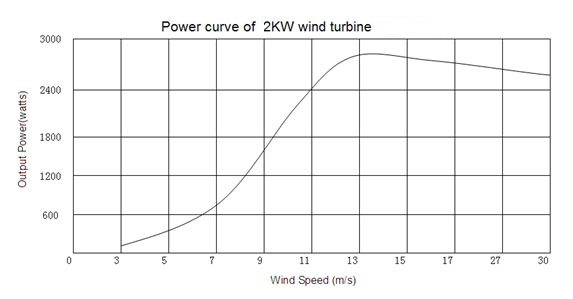

Merhaba hayırlı forumlar.
2 kw 48 volt rüzgar gülü satın almayı düşünüyorum ancak kafamı karıştıran bir sorun var.
Bağ evimde 8 güneş paneli 8 adet 48 volt bağlı 100a jel akü ve 5kw tomatech inverter mevcut. Halihazırda bu sistemle gündüzleri buzdolabı,pc, elektrik süpürgesi gibi az elektrik tüketen cihazların yanında termosifon bulaşık makinesi gibi daha yüksek güç tüketen cihazları çalıştırabiliyorum.
Ancak akşamları güneş üretimi olmadığından aküler üzerinden sadece buzdolabı, çamaşır makinesi (düşük sıcaklıkta), bilgisayar gibi az elektrik tüketen cihazlar çalışmaya devam etmekte.
Mevcut sistem gündüzleri şu şekilde çalışmakta, panellerden güneş altında 2000 watt gelirken (termosifon, su pompası, buzdolaabı açıkken 2500watt tüketim olduğunda) 500 watt akülerden destek almaya başlayıp ilgili cihazların çalışması bittiğinde tüketim düşünce boşalan aküleri doldurmaya devam etmektedir. Panellerde üretim tüketimi tam karşılıyorken akülere dokunulmamaktadır.
1 adet klima satın aldım. Rüzgarlı bir bölge olduğundan bunun için ilaveten 2 kw rüzgar türbini bağlatmayı düşündüm.
Ancak bu rüzgar türbini gündüz gece farketmeksizin çalışıp ortalama bir değerde elektrik üretirken evde çalışan diğer cihazların ihtiyaç duyduğu ilave elektriği önce akülere uğramadan (önce aküleri doldurmadan) direkt ilgili elektrikli ev aletine yönlendirmek mümkün müdür ?
Aküler gündüz güneş panelleri üzerinden doldur boşalta yeterince maruz kalıyor, bir de rüzgar gülü üzerinden doldur boşalt yaşasın istemiyorum. Bunu sağlamak mümkün müdür ? Mümkünse ilave bir cihaz gerekli midir ?
Not: evde şebeke elektriği/hattı mevcut değildir.

Maksimum güç için 10 metre/saniye üzerinde rüzgar hızı istiyor.
Evde bütün cihazları direk çalıştıramazsınız.
Rüzgar hızı anlık değiştiği için dalgalanma olur cihazlarınız bozulabilir.
Minimum rüzgar hızı altına düşmüyorsa rüzgar hızı maksimum gücün onda biri çıkışından küçük olan cihazlar direk çalıştırılabilir.
