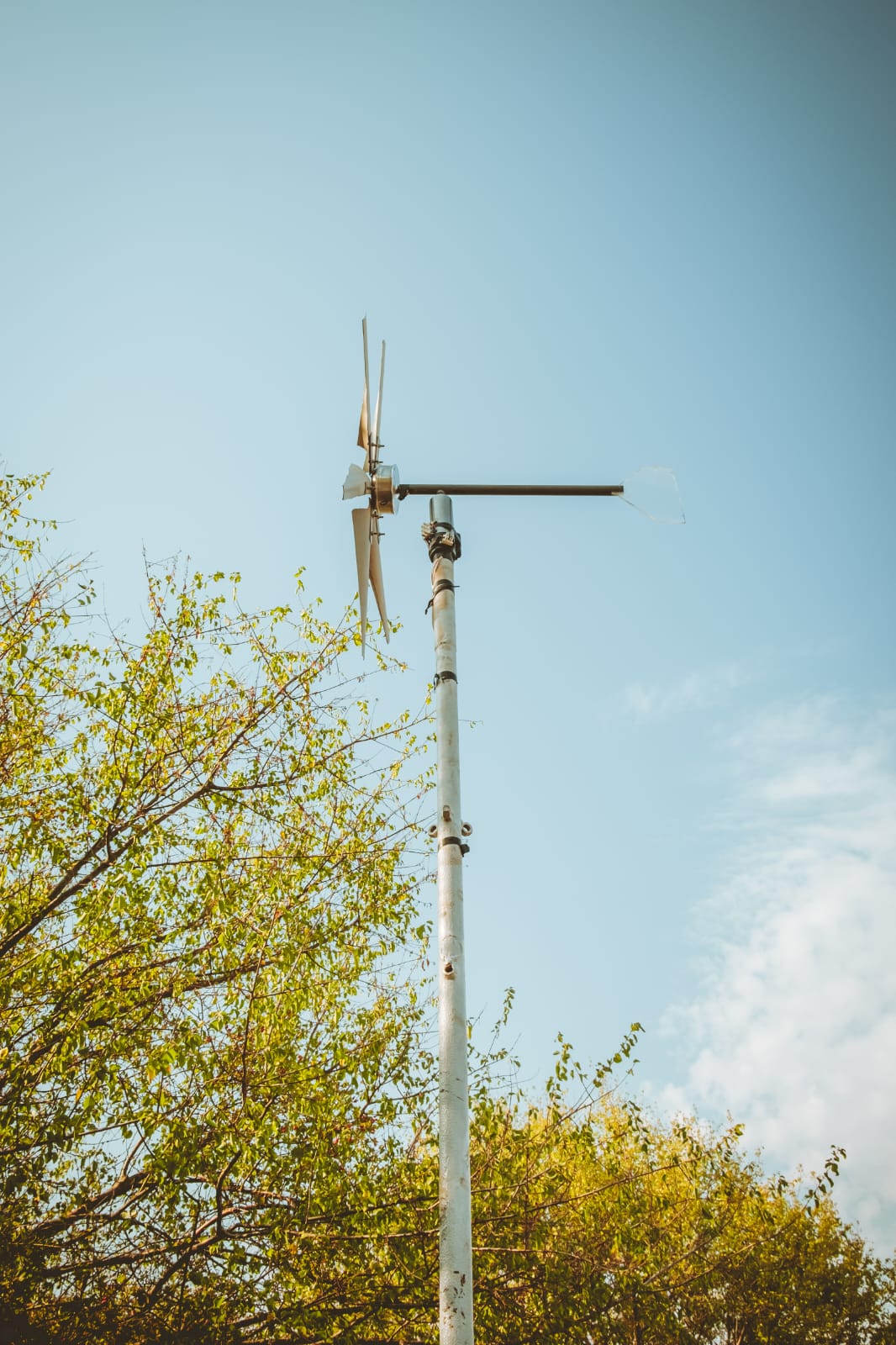

Merhabalar, hoverboard hub motorundan yaptığım rüzgar türbinim var. 350w 36v değerlere sahip. 400w şarj kontrol ve fren kartı ve motorsiklet konjektörü var elimde. İkiside akü şarjı için kullanabiliyor, fazla akımı kontrol etmek için fren yaptırabiliyor. 5 metre direğim var ve akülerime 10m uzaklıkta. Hub motordan 3 kablo çıkıyor. Sorum şu ki, bu 15m'yi kaçlık kablo ile çekmem gerekir. 3 kablo şeklinde getirip aküye yakın yerde mi şarj kartına girmeli, direkt direğin üstünde bunu yapıp normal 2 kablo olarak mı şarj akımını getirmeli? Şimdiden çok teşekkürler.

AC voltajı 3 kablo ile aşağı taşıyıp akünün yanında doğrultusunda sarj etmeniz daha mantıklı.
