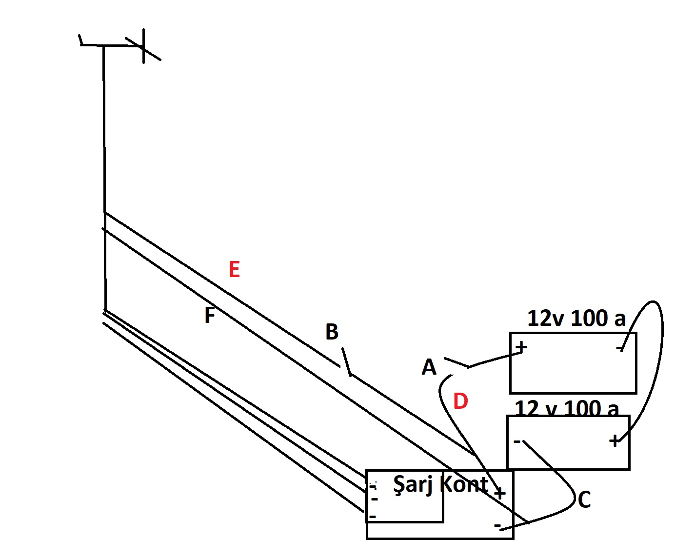

Ustalarım,
Rüzgar T sadece bahçede olduğum zaman kullanmak istiyorum, ayrılırken şarj etmesin istiyorum. Ayrıca fırtınalı havalarda frenleme yapsın. Bunun için çeşitli uygulamalar mevcut, ancak benim düşüncem daha basit, şöyle ki;
3 faz Şarj K. e gelen enerji 24 volta dönüşüp (C-D)aküye gidiyor, aküye giden + uçtan bir çıkış(E-F) alıp 24v 60watt 1/2/3(paralel bağlı) ampüle bağlasak, bir sigortan bu bğlantıdan sonra(A) , bir sigorta da ampülden önce(B) koysak,Ben bahçedeyken ampüldeki sogortayı kapatıp(B), AKüye giden(a) açıp, ayrılırkende bu sig(B). açıp aküden geleni (A)kapatsak, yani ben yokken akü devre dışı rüzgar eserse ampül deşarj olsun, ben varken ampül devre dışı akü dolsun?
Yada elektrik dilinde sigorta açık kapalı terimleri tam tersi galiba. Demek istiediğim sanırım anlaşıldı.
Mümkün mü Böyle bir düzenek.
