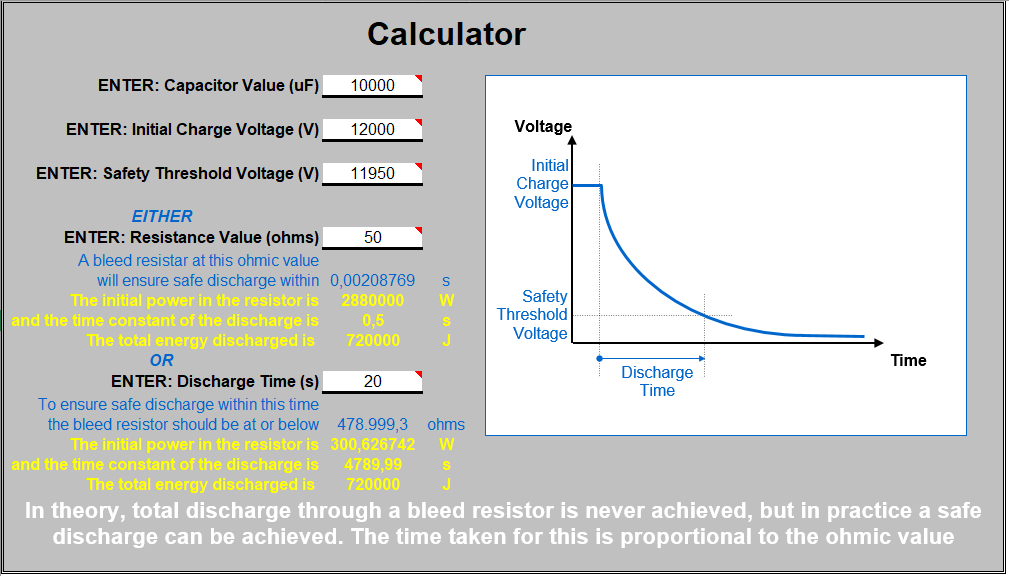

Deşarj süresi hesaplamak için aşağıdaki linkten böyle bir excel dosyası buldum anladığım kadarı ile 10 adet 10000uf 400 voltluk seri bağlanmış kapasitörler yüklerini 0,5 saniyede boşaltabiliyor. Bu da bana tek atımlık iyi bir güç sağlıyor sanırım. Tabi bu dirençe göre değişiklik gösterecektir. Anladığım kadarı ile her iki yoluda canlı test ortamında deneyip sonuçları analiz etmek olacak.

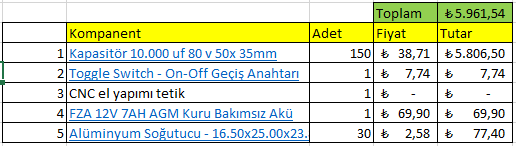

Eğer dediğiniz gibi yük direnci 1 ohm düzeylerinde seyrederse aşağıdaki tablo eğer doğruysa ki bana imkansız gibi geldi ortaya 144 milyon watt lık bir şey çıkıyor ?? ve Deşarj esnasında anlık 720.000 joule lik enerji çıkar diyor. 1 mj ile top mermisi atılıyor dediğinize göre bu durumda bende muazzam bir güç elde etmiş oluyormuyum ? Yoksa hesaplarımda bir hata mı var ?
Bu arada araştırmalarıma göre şimdilik topladığım malzemelerle mevcut maliyet 5.961 TL
Hesap ta hata yok. 10ms de enerjinin hepsini harcayabilirsen 720 bin joule yapar. fakat kablo induktif etki artı kondansatör iç direnci artı sürtünme dirençlerini de eklersen ne olur bilmem belki 1 ohm aşılabilir. 150 tane kapasitörü seri bağlarsan dirençlerde toplanır. her birinin direnci 50mili ohm olsa toplam 7,5 ohm eder. yani seri bağlantı olmayacak.
