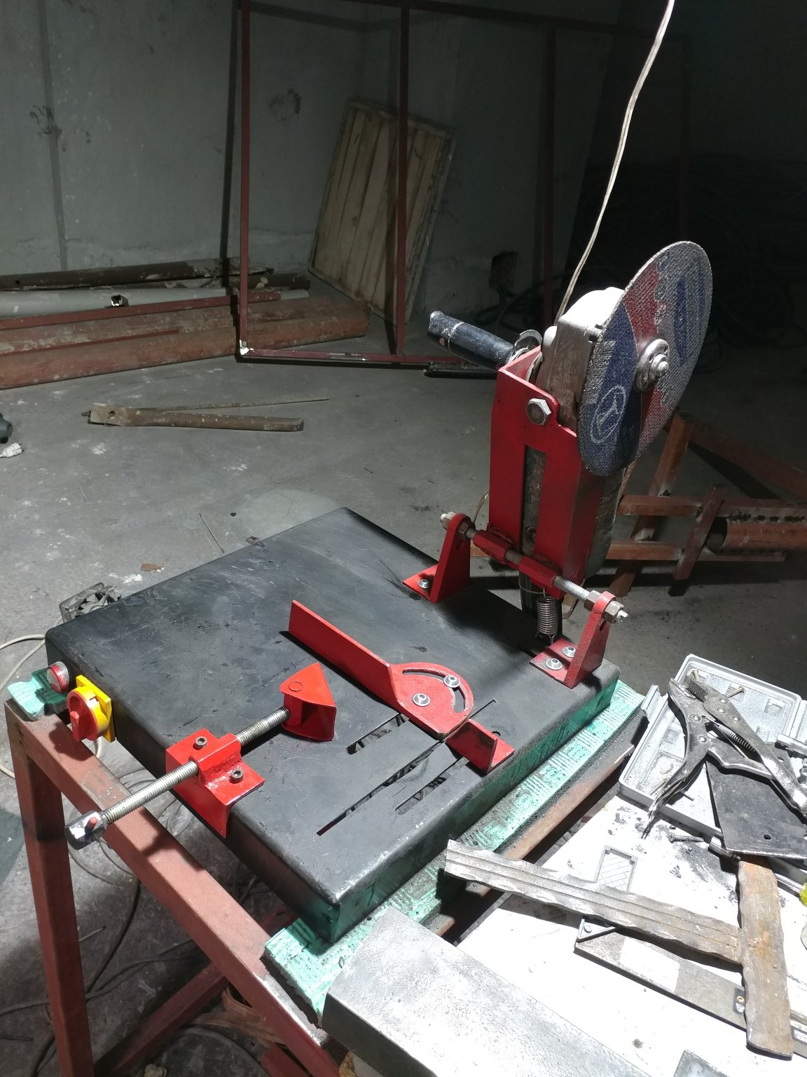

bizde bu ramazanda şunlara vakit ayırdık;
ne zamandır yapmak istediğim spiral standı güzel oldu fena durmuyor.

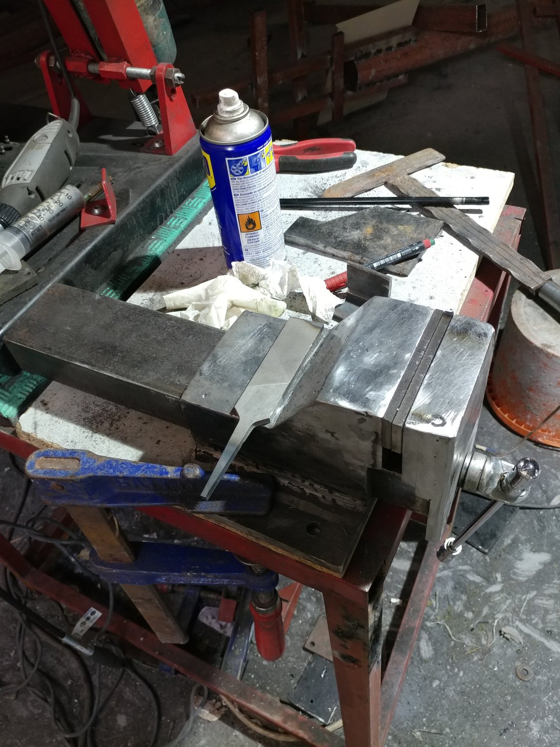

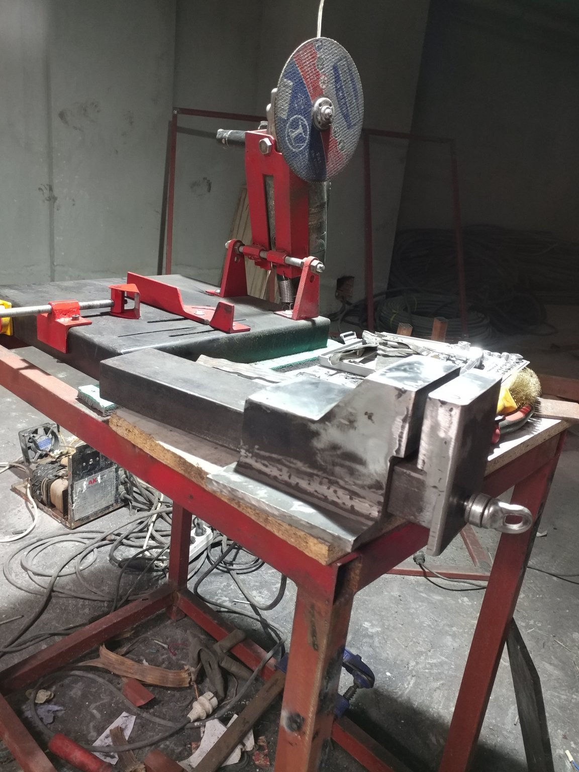

birde ağır tip mengene yapayım dedim araba krikosunun trapez milini kullanarak.
Epeyi uğraştırdı ama çok sağlam birşey oldu. çenelerin arasına demir törpüsünden iki parça kesip havşa başlı vida ile tutturmak istiyorum fakat törpüye delik açamadık. sanayiye giden bir arkadaşla tornacılara gönderdim onlarda sağlam matkap ucu vardır diye, arkadaş bir kaç tane tornacı demir doğrama atölyesi gezmesine rağmen hiçbiri açamayız demişler. şimdi buna nasıl bir uçla delik açabilirim 3mm karbur freze ucu denesemmi bilemedim matkap deviri uç tavsiyeniz ne olur. yada hiç uğraşmayıp bu parçalarıda kaynatacağım mengeneye ama bu istmediğim birşey.
Onu delmemeleri normal. Takımı harcamak istemiyorlar.
