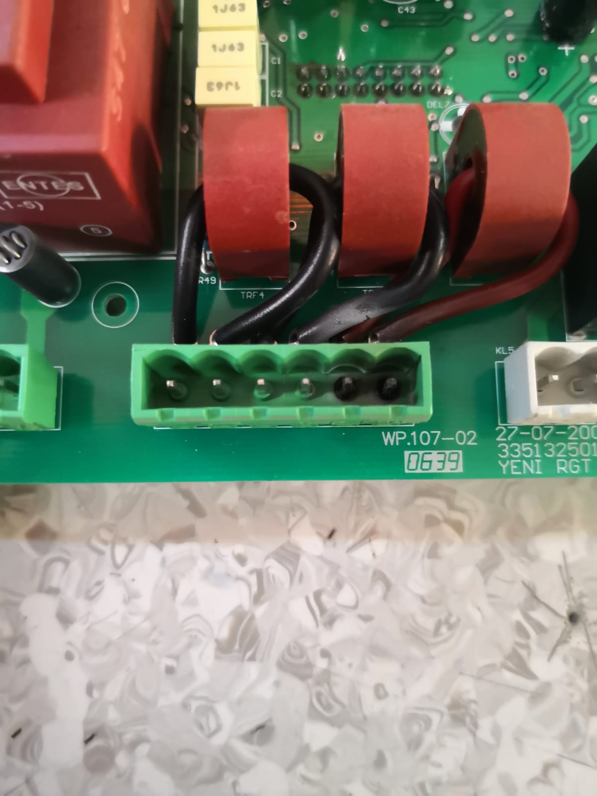

Çalıştığım yerde mevcut kompansazyon panosunda arızalı olan ( çalışıyor ama Tuşları Basmıyor du herhangi bir kontrol olduğunda müdahale edmediğimiz için ) Reaktif güç rölesini yenisi ile değiştirdim. ENTES RG3-12C

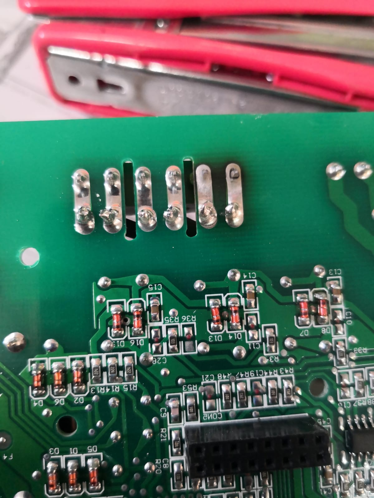

Sorum şu ekte fotoğraflarda mevcut Arızalı röleyi kontrol amaçlı söktüğüm de Akım TRF girişlerinden ( k1 - l1 ) uçlarının karardığını hatta dış koruma plastiğini deforme ettiğini elektronik kart üzerinden lehimleri soğuk lehime çevridiğini soket girişini karartığını gördüm.
Klemes kısmında herhangi bir gevşeklik mevcut değil kontrol ettim.
akım trafosu da sağlam diye düşünüyorum yoksa akım trafsou ölçmesey di kompansazyon yapmaz hata verir yani akım alıyorum. Yeni rölede de sıkıntısız çalışmakta.
Merak ettiğim niye böyle bir sıkıntı yaşadık başınıza böyle bir şey geldi mi ?
Geldiyse paylaşır mısınız ? Belki önemli bir şeydir Bilmiyoruzdur ; verdiğiniz fikir ile bir önlem almış olurum ve sıkıntı çıkmasını önlemiş olurum.

Bende de oldu roleyi gonderdim ucretsiz karti vs degisip onarilip gonderildi.
Ya gevşeklik mevcuttu ya da oksitlenme diye düşünüyorum, arada termal kamera ile yapilacak kestirimci bakımlarda çok önceden fark edileceğine inanıyorum. Değerli büyüklerimin de fikrini ve tecrübelerini duymak isterim Sn. @sami inci ve @zeybek
..bence o tür bir klemensin orada kullanılmaması gerekir.Sıkmalı vidalı vs olsa daha iyi olurdu.
Kart uzerındeli lehimlerde oldugu kadar, karşı soketde de gevşeklik olabilir.

en son resimde soğuk lehim var ondan yapmıştır lehimleri yenileyip kullanabilirsin
Bence en doğru cevap akım trafonuzu büyütmelisiniz. Örneğin; 100/5 akım trafosundan 150A akım geçerse K_L uçlarından çıkacak akım 7,5A olacaktır. Klemens kararır tabii ki..! Sizin probleminizde de sadece bir fazda aşırı yüklenme var.
